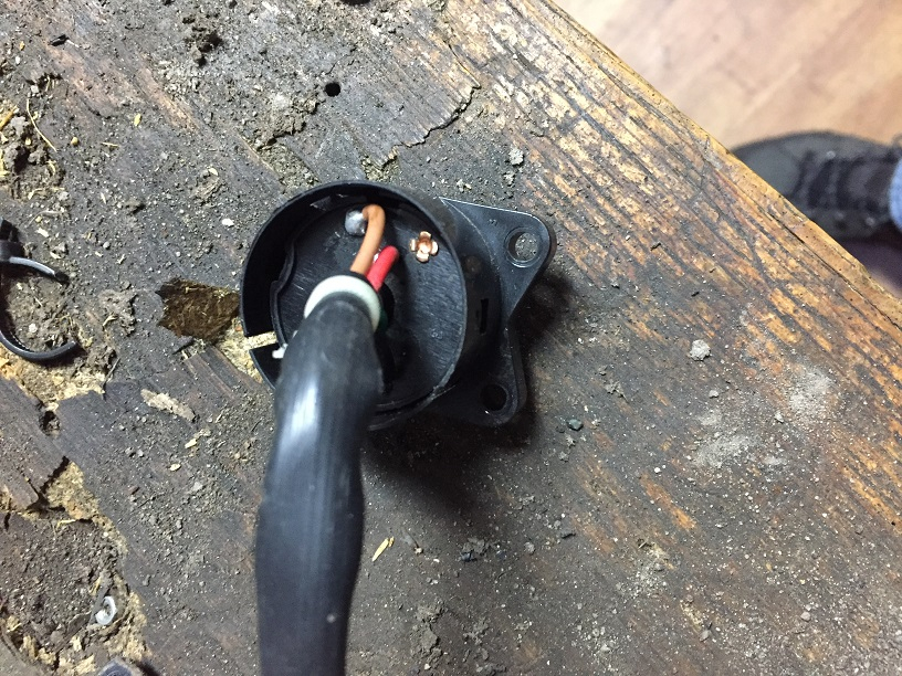

  • als nächstes hat man Folgendes vor sich:
    error hat geschrieben: So 6. Apr 2025, 13:03
  • hier muss man den flachen Deckel, an dem die Kabel angelötet sind gaaaanz vorsichtig entfernen (Einbaulage merken, dass man den Deckel nicht verdreht einbaut!). Unter dem Deckel befindet sich ein federgelagertes Kontaktteil, welches nachher wieder richtig eingesetzt werden muss. Also den Deckel wirklich vorsichtig öffnen, Einbaulage des Kontaktteils merken und nachher wieder richtig einsetzen.
  • jetzt sollte man sehen, dass die Schleifkontakte an der Unterseite des Deckels grünlich angelaufen sind. Ich habe sie mit sehr feinem Schmirgelpapier vorsichtig gereinigt und in Kontaktspray ertränkt.
  • danach wieder alles in umgekehrter Reihenfolge zusammenbauen und es sollte wieder laufen
