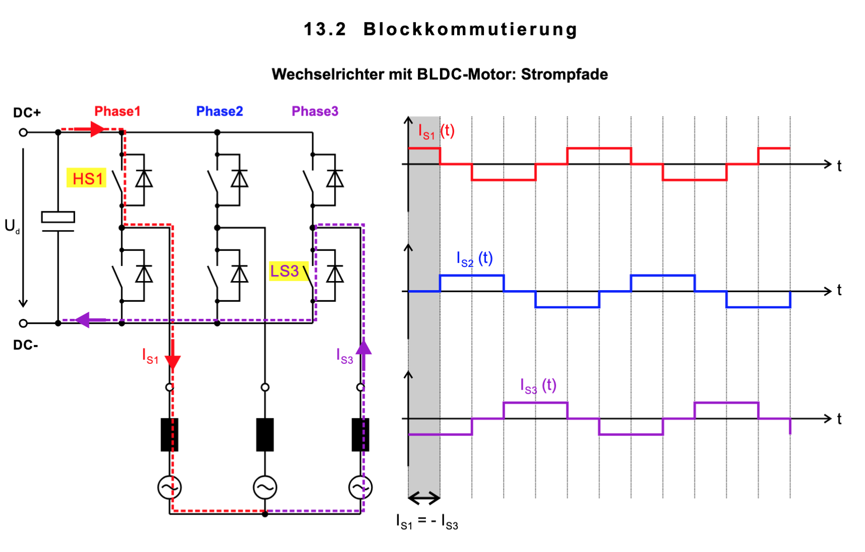

Übersetzt: Kurzschluss auf der Powerrail. Wenn am Controller kein Motor angeschlossen ist, müssen für solch ein Messergebnis sowohl Highside FET(s) als auch Lowside FET(s) gestorben sein.AndyAndy hat geschrieben: Sa 12. Apr 2025, 16:47 Rote Messspitze am roten Anschluss und schwarze Messspitze am schwarzen Anschluss -- fast 0
Schwarze Messspitze am roten Anschluss und rote Messspitze am schwarzen Anschluss -- fast 0
Weiß nicht wie ich es dir einfacher erklären soll. https://www.alexander-kleimaier.de/vorl ... itel13.pdf
Das ist die stark vereinfachte Schaltung eines Controllers mit BLDC Motor.
Vielleicht reicht dir einfach "kaputt, muss neu"? Wenn der Motor nicht vorher überhitzt ist, sollte er das überlebt haben. Die sind zäh. Mehr lässt sich aus der Ferne nicht sagen.
Schraub den Controller doch einfach auf. Zu retten ist das ohnehin nichts mehr wenn du nicht löten kannst/willst. Den Messwerten auf den Phasen nach zu urteilen dürfte der Schaden drinnen klar erkennbar sein.
