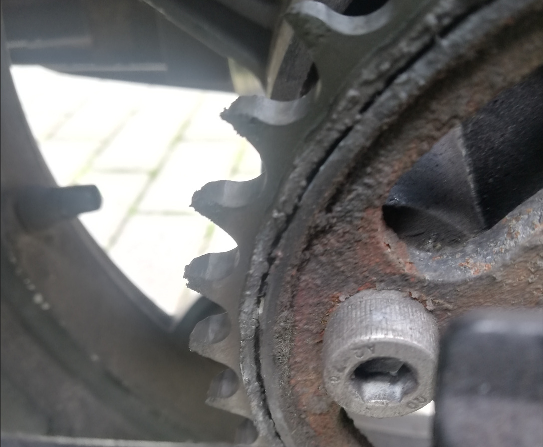

Ein Bild mal vom Kettenblatt nach 9k Kilometer. Sind deutliche Abnutzungserscheinungen zu erkennen.
