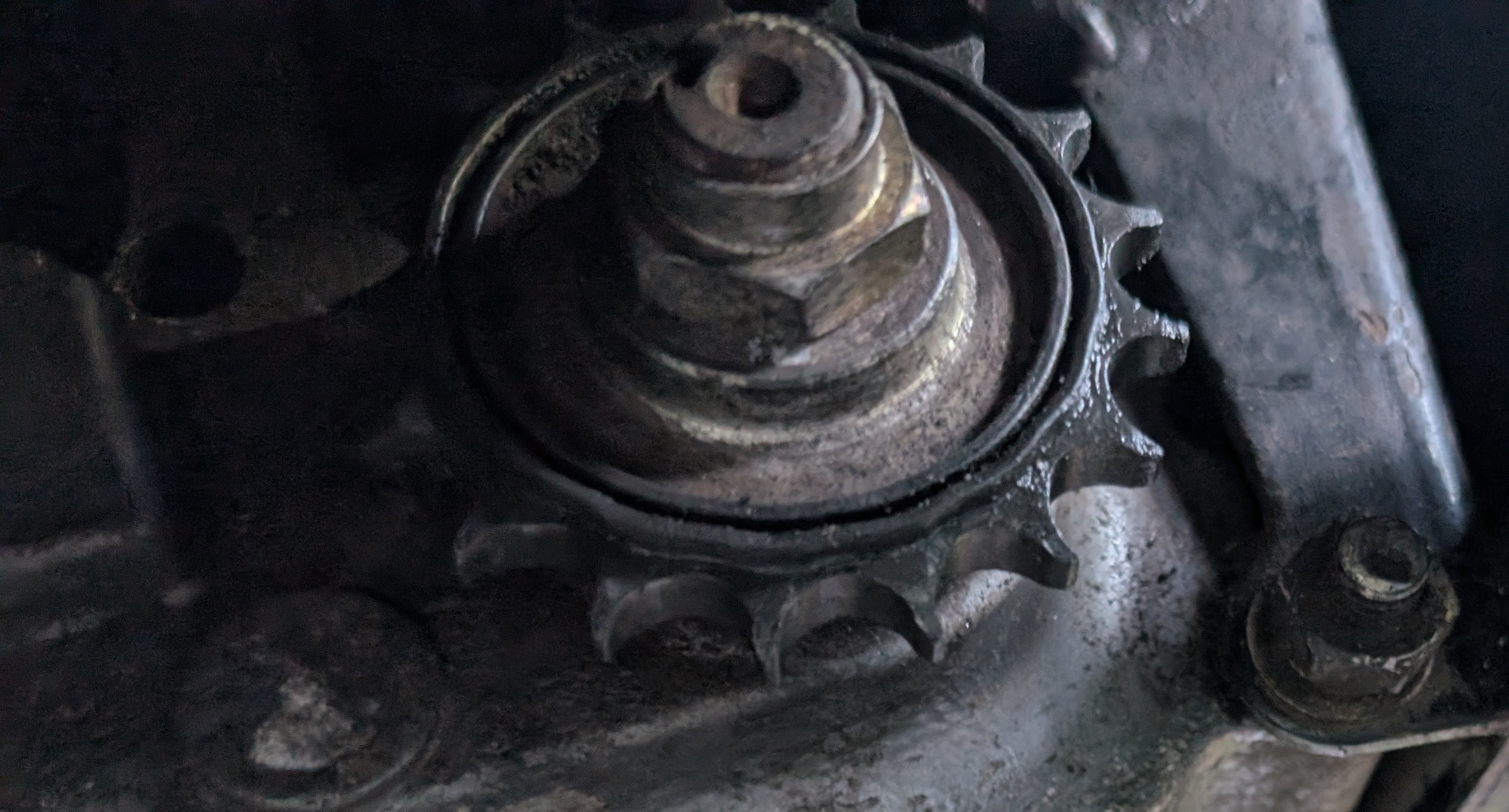

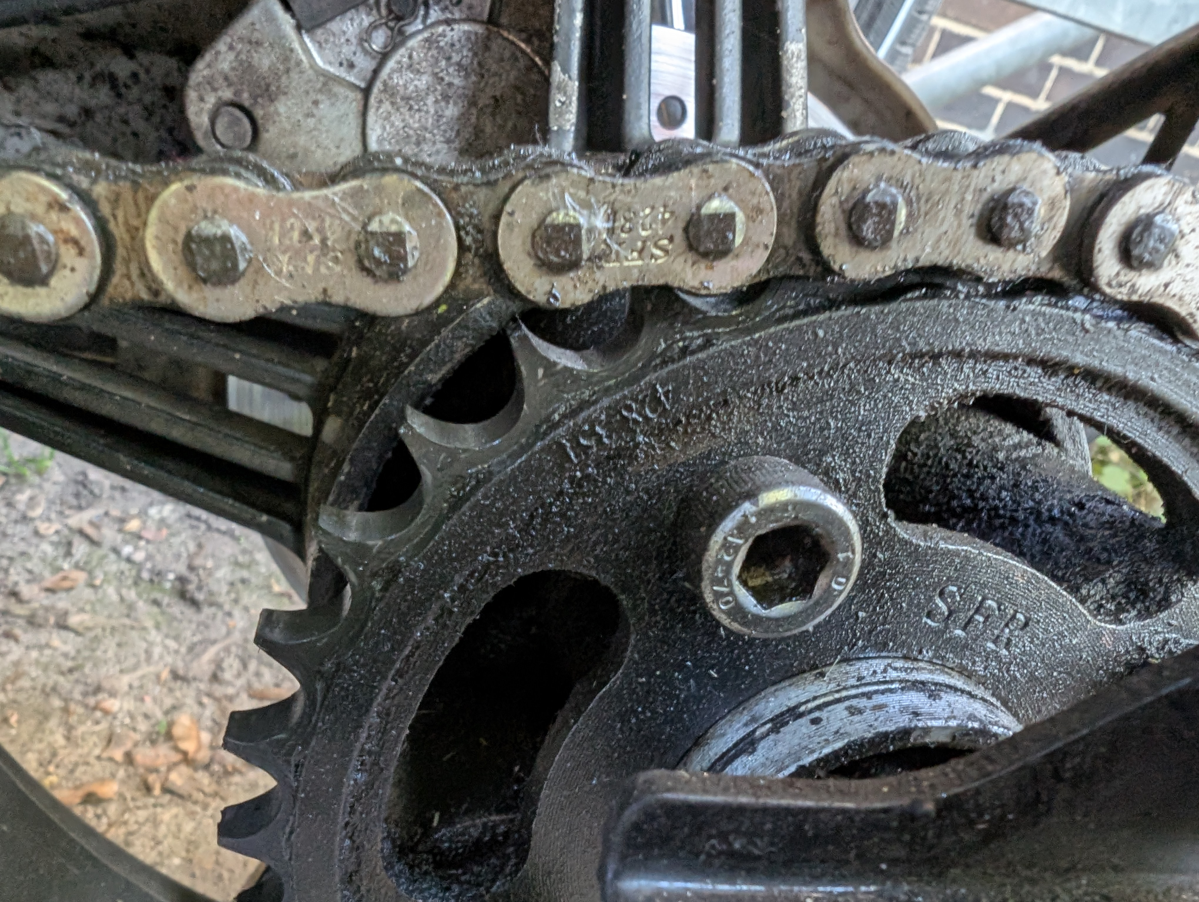

habe jetzt mal Bilder von en Ritzeln gemacht. Kenne mich eigentlich nur mit Vario- Riemen von Rollern aus, da gibts ja keine Ritzel. Meine Ritzel sind fertig, oder?
Habe die Ritzel jetzt auch mal ausgemessen. Zeichnung fertige ich an.
Grüße
Grüße

Habe nur einen Händler in Ungarn gefunden, der zumindest online, ein Kettenrad für den EK3 anbietet. Um die 73€ exklusive Versand. Ich hatte Horwin direkt wegen den Maßen des Kettenrades angeschrieben und ich sollte mich doch bitte an einen Vertragspartner wenden
Ich habe bis jetzt noch nichts Passendes gefunden, auch für das vordere Ritzel nicht.
Gemessen habe ich.
Motorritzel: 16 Zähne mit 72mm Gesamtdurchmesser und 20mm Innendurchmesser
Kettenrad: SFR 35T/ 428. 35 Zähne mit 152/151mm Gesamtdurchmesser, Innendurchmesser 50mm. 4 Schrauben mit 62mm Schraubenabstand.
Ich suche weiter. Alle Angaben ohne Gewähr!
Gemessen habe ich.
