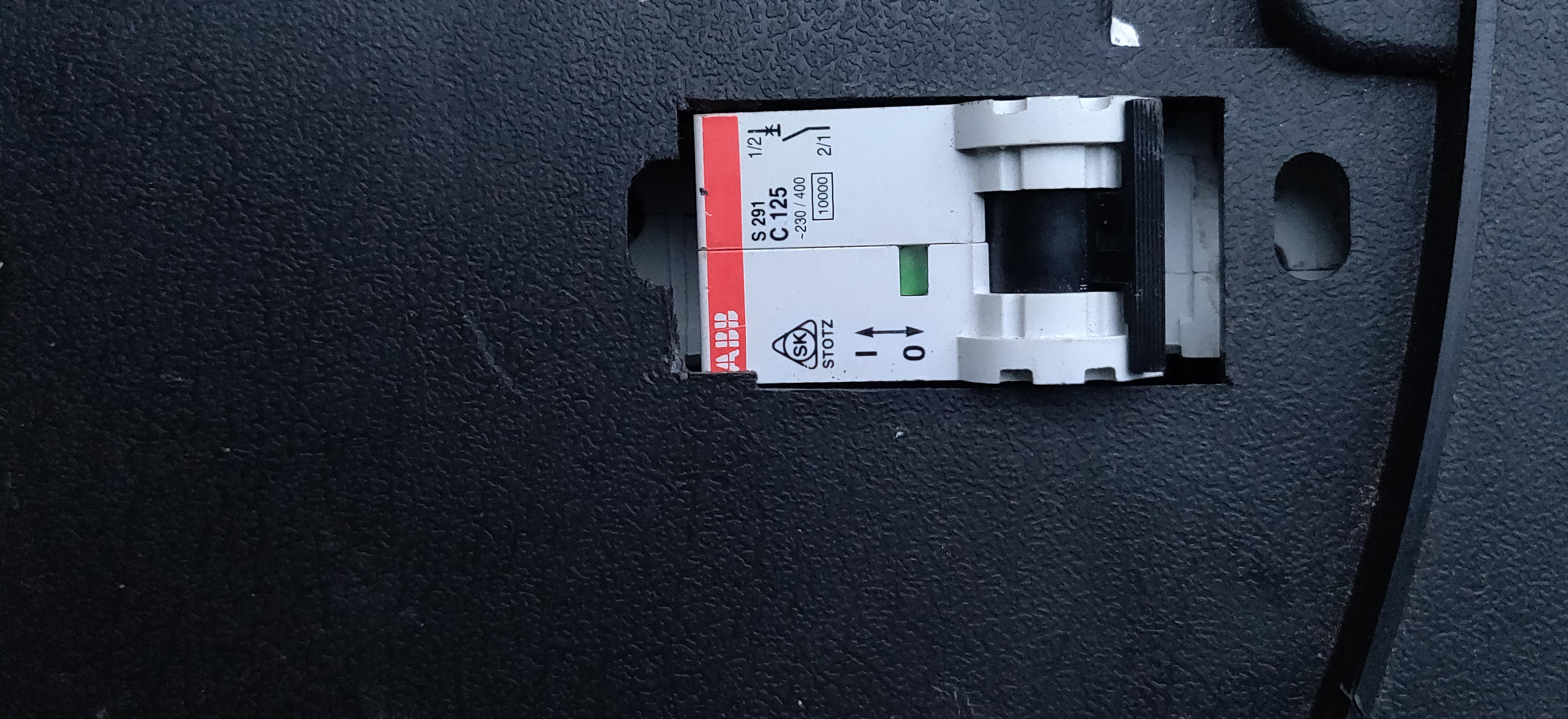

Wo ist die 220V Sicherung von zu Hause? Fernbedienung ist immer ein Problem.

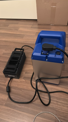

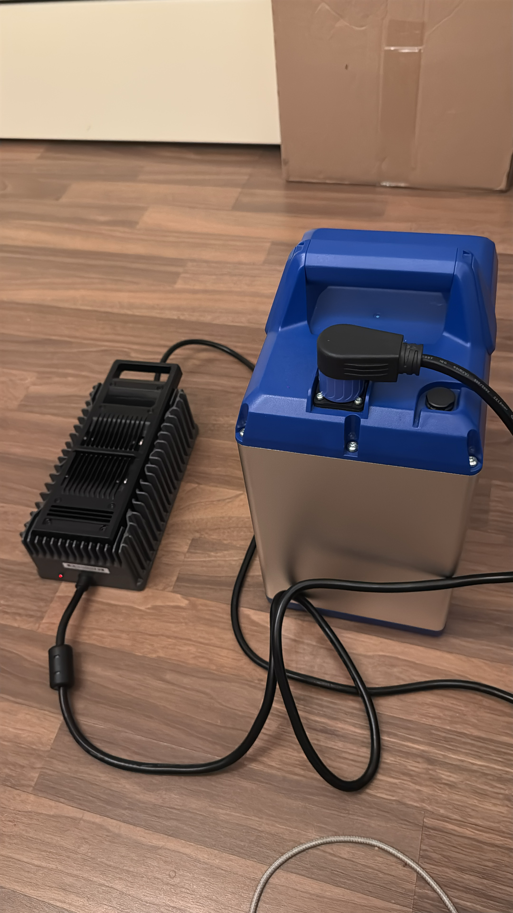

Ja, das Piepsen kommt aber nicht von der Fernbedienung. Es kommt entweder vom Roller irgendwo oder von der Batterie das Piepsen, ertönt beim Akku wieder anschließen und wenn ich den Ersatzschlüssel den man aus der Fernbedienung rausziehen kann, ins Schloss rein stecke und auf an schalte. Zwar tut sich dann auch nichts kein Licht etc. aber dieses dreimalige kurze piepen das kommt dann auch. Das wären die einzigen Lebenszeichen. Am blöde wäre halt wenn die Batterie kaputt wäre aber ich weiß ja nicht wie ich das testen kann. Jedenfalls scheint er sich aufladen zu lassen. LG Tuono

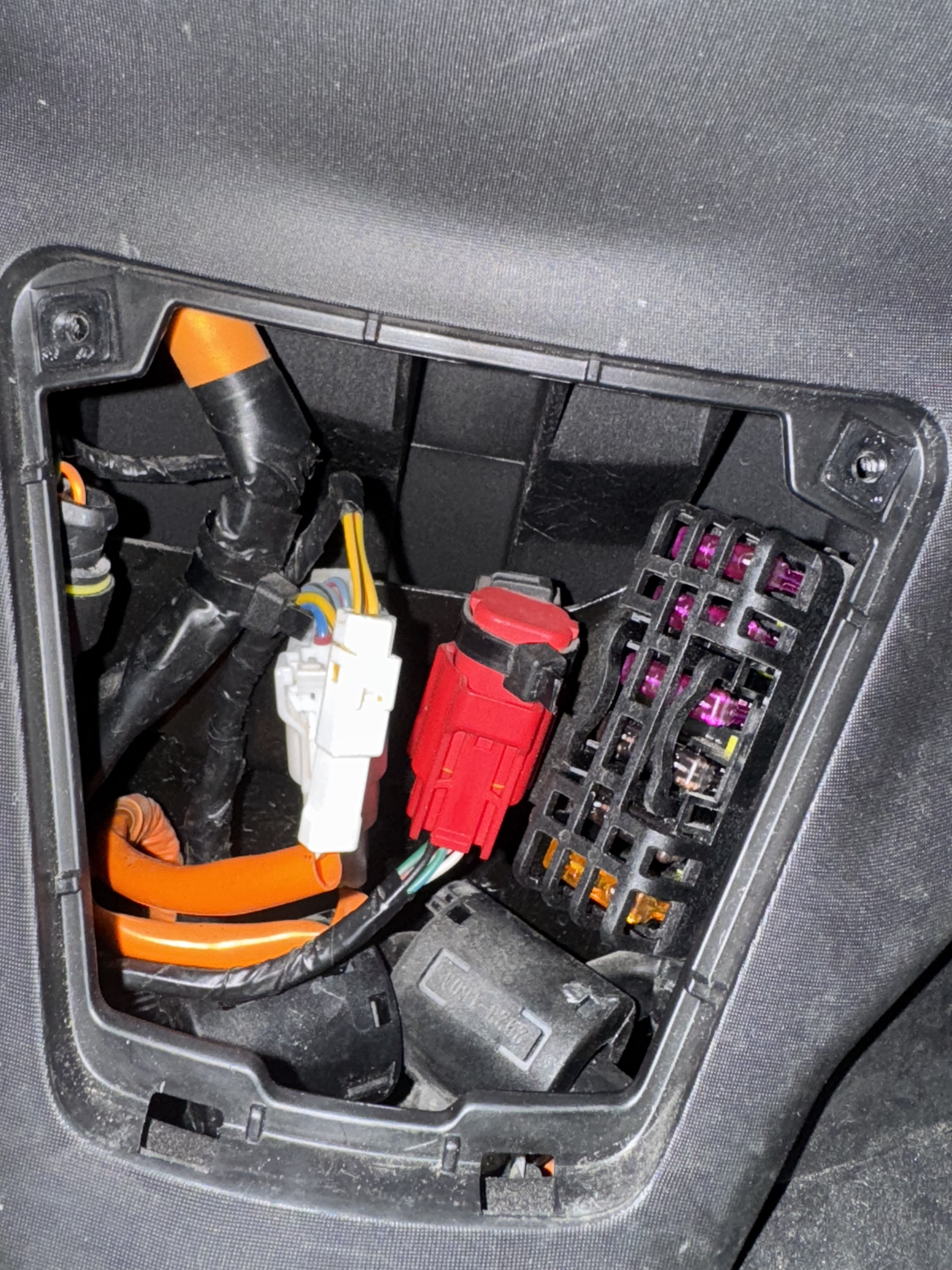

Fasemann hat geschrieben: So 20. Apr 2025, 15:59 Wo ist die 220V Sicherung von zu Hause? Fernbedienung ist immer ein Problem.
Alles was ich an Sicherungen sehe ist hier

Anders als beim Verbrenner ist Sicherung eher unwahrscheinlich - außer es gibt eine Hauptsicherung, über die der ganze Batteriestrom läuft. Die müsste aussehen wie eine Sicherung im Schaltkasten zuhause.

Also hab mal eben nochmal Steuergerät hängen lassen und Leitungen etwas vom dreck befreit mit wd 40. den Stecker auch raus und geputzt . Leider hat sich nichts verhindert hatte Hoffnung. Hab den Akku wieder angeschlossen und es piepst paar mal nur leise. Mehr konnte ich wieder nicht rauskriegen

Hat das Gerät eventuell eine 12V Batterie? Für Europa braucht es auf alle Fälle einen Automaten, unter dem Sitz ?
