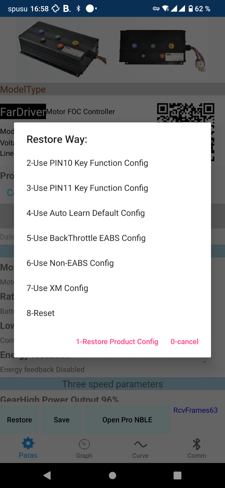

Inspiriert vom Erfolg mit dem Throttle Error hab ich doch noch weitergemacht ;) und nach Parametern für den Diebstahlschutz (also alle mit theft im Namen) gesucht und drei gefunden. Diese dann der Reihe nach verändert und mit dem dritten hat es geklappt!! :D
Das heißt Eumel - so der Name meiner Wildfire - bewegt sich wieder und drehte munter einige Runden am Firmenhof :lol:
Alles ist noch nicht wieder, wie's sollte - z.B. hatte ich laut Anzeige auf allen drei Fahrstufen 11kW Maxleistung :?:
Das schau ich mir morgen genauer an, auch welcher der Parameter nun tatsächlich den Alarm protect beschwichtigt hat.
Eine technische Frage hätte ich auch noch: Erfolgt die Regelung beim Aufladen der Akku vom Controller oder macht das der Lader selber? Ich frage, weil es in den Parametern auch MinMax Werte für die Akkuspannung gibt und ich mit meinen nun quasi selbst zusammengeschusterten Parametersatz doch größtenteils im drüben fische und auf das Beste hoffe.

Naja, leider ist das Drama noch nicht ganz zuende. Zwar rollt die Wildfire wieder, aber laut Gefühl und Anzeige mit maximal 11kW und mit nun tatsächlich 0W Rekuperation - eigentlich der Ausgangspunkt der ganzen Misere :roll:
Also liebe Leute, um obiges zu verhindern klickt nie niemals nicht auf Restore und dort auf 1-Restore Product Config
Ich bekomme von Viktor hoffentlich noch die Werte für die Ride Modes aber falls die es auch nicht richten überlege ich mir es mit einem anderen Restore Way zu probieren.
Wie ist Eure Meinung dazu?
Edit: Reku funktioniert wieder, wegen den Ride Modes alleine mache ich eher keinen neuen Versuch mit Restore ;)

@die T. Hast Du mit deinen Einstellungen tatsächlich eine Rekuperationswirkung? Ich frag, weil ich ja meinen Controller mit deinen Parametern - soweit möglich - eingestellt habe und bei dir steht bei Functions Follow der Wert auf 1 Disabled.
Laut @dominik's Übersicht viewtopic.php?p=321357#p321357 steuert diese Funktion wie stark die Reku aktiviert wird. Und bei mir war mit dieser Einstellung null Rekuperation.
Hab's nun auf 3 EABS when throttle release umgestellt und siehe da, die Wildfire rekuperiert wieder! :D
@Mondial spannend das du mit 40% auskommst. Kannst du die ersten 3 Parameter von Energy Regenerate hier reinschreiben? Also StopBackCurr, MaxBackCurr und Batt RatedCapacity?
seit 07/2025: BTM Wildfire 1Akku + 3,3kW Lader

Stell mal lieber Follow auf 2 um , dann wird die Reku mit der Bremse aktiviert, eventuell mußt du noch unter
Brake Änderungen machen
Brake hier wird die Reaktion des Controllers auf den Bremsschalter/Bremslicht eingestellt
0 Stop valid
1 inverted Stop
2 p+ Stop
3 p+ Inverted Stop
Das mit dem Follow auf 0 ging bislang nur am meinem ND72680, der 721800 und der 72450 machen da gar nichts.
Es gibt von Fardriver aber verschiedene Versionen der Controller, mit mehr oder weniger Funktionen.
Eventuell braucht es für die variable Reku über den Gasgriff auch noch andere Parameter, welche halt am ND72680 zufällig richtig eingestellt waren.

Mondial hat geschrieben: Di 6. Mai 2025, 18:24 Bin verwirrt, habe 2 Screenshots gemacht, bei einem steht:
24 / 80 / 35 bei dem anderen: 15 / 20 / 35
Also die 15/20/35 waren auch bei mir Standardmäßig drin. Bei @die T. sind es 12/20/50.
Aktuell bin ich bei 22/30/ - da sin deine 24/80/ schon eine ganz andere Hausnummer :!:
Ah... Denkfehler, mit deinen 40% bei den RPM ergibt das dann reale 9,6/32/
Oha... Da bin ich mit meinem Stop-Wert aber ziemlich alleine :| den drehe ich dann lieber wieder zurück.
Laut @dominik ist das der Wert auf dem die Reku gedrosselt wird. Laut Viktor sei das ein Durchschnittlicher Wert und die max. Reku kann bis zum Max-Wert ausschlagen.
Dazu eine Überlegung: Der Lader kann max ~3200W nehmen. Dividiert durch die minimale Spannung von 87V wären das 36,8A die die Batterie beim laden zieht. Also falls MaxBackCurr bei der Wildfire tatsächlich eine Funktion hat, sollte man den Wert wohl nicht über 36A stellen! :arrow: Hinweis an @Mondial : Falls meine Überlegung stimmt und du irgendwann höhere % Werte eingibst wäre das nicht so günstig mMn
Der Wert Batt RatedCapacity (also Batterienennkapazität) ist mit einem Akku nach meinen obigen Überlegungen tatsächlich bei 50AH - die 50AH nämlich mit der maximalen Spannung von 119,5V multipliziert kommt man auf 5975 AhV vlg Wh oder = ~6kWh. Der Wert sollte bei den Leuten mit 2 Akkus dann wohl 100AH sein.
@dominik danke für den Hinweis, hab aber Follow bewusst auf 3 EABS when throttle release gestellt weil ich das Bremsverhalten so vom eAuto her kenne. Ich schau mal ob das so mit der Wildfire auch angenehm ist, ansonsten stell ich's um.
