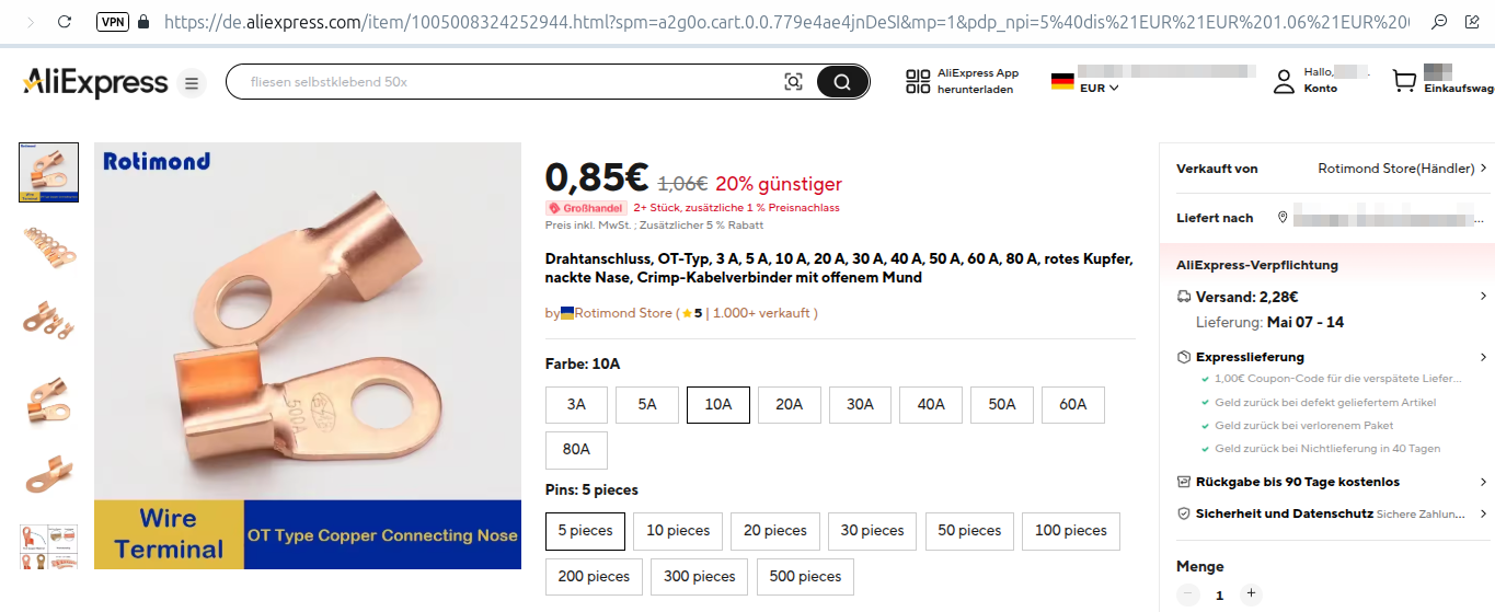

Ist dieser messingfarbene Kabelschuh aus China grundsätzlich geeignet, um die nötigen Stromströme auszuhalten? Da sieht man "10 A" eingeprägt. 10 Ampere bei wieviel Volt überhaupt?

Also, die chinesischen haben 6 mm Innendurchmesser, und 10 mm als Außendurchmesser. Die haben dieselben Abmessungen wie die Original-Kabelschuhe.
Allerdings sind die chinesichen in meinen Augen viel zu dünn und leicht, um diesen enormen Stromfluss bewältigen zu können.

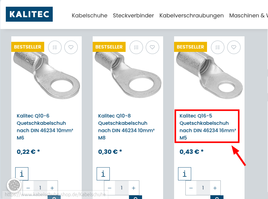

Somit, welche von diesen würde ich benötigen? :
Diese müssten doch passen, oder?
Und es sollten Quetschkabelschuhe sein, keine Rohrkabelschuhe. Richtig?

Nein, alles noch nicht ganz richtig
Es gibt zwei Größenangabe:
- M5 z.B. ist der Durchmesser der Schraube. Höchstwahrscheinlich hast du M6 (also mal messen - 6mm kann man genau genug auch mit einem Lineal erkennen)
- Die andere Angabe ist nicht der Außendurchmesser von deinem Kabelschuh, sondern der Kabeldurchmesser. Steht auf dem Kabel etwas drauf? Z.B. AWG xx? Das wäre ein amerikanisches Maß für den Querschnitt. Oder eine mm-Angabe? Ich schätze, du hast ein Kabel mit 10 Quadratmillimetern.
In meinem Beispiel brauchst du Ringkabelschuhe
https://www.kabelschuhe-shop.de/cembre- ... uh-10mm-m6. Die hab ich schon oft verbaut - perfekt.
Schöne Grüße, Bertolt
Das ist egal. Das Rohr wird beim Crimpen genauso gequetscht. Mit einer stabilen Crimpzange sind Rohrkabelschuhe stabiler. Die Quetschdinger, die du ausgewählt hast, scheinen mir nicht für so hohe Ströme ausgelegt.guewer hat geschrieben: Mo 26. Mai 2025, 21:38 es sollten Quetschkabelschuhe sein, keine Rohrkabelschuhe. Richtig?
