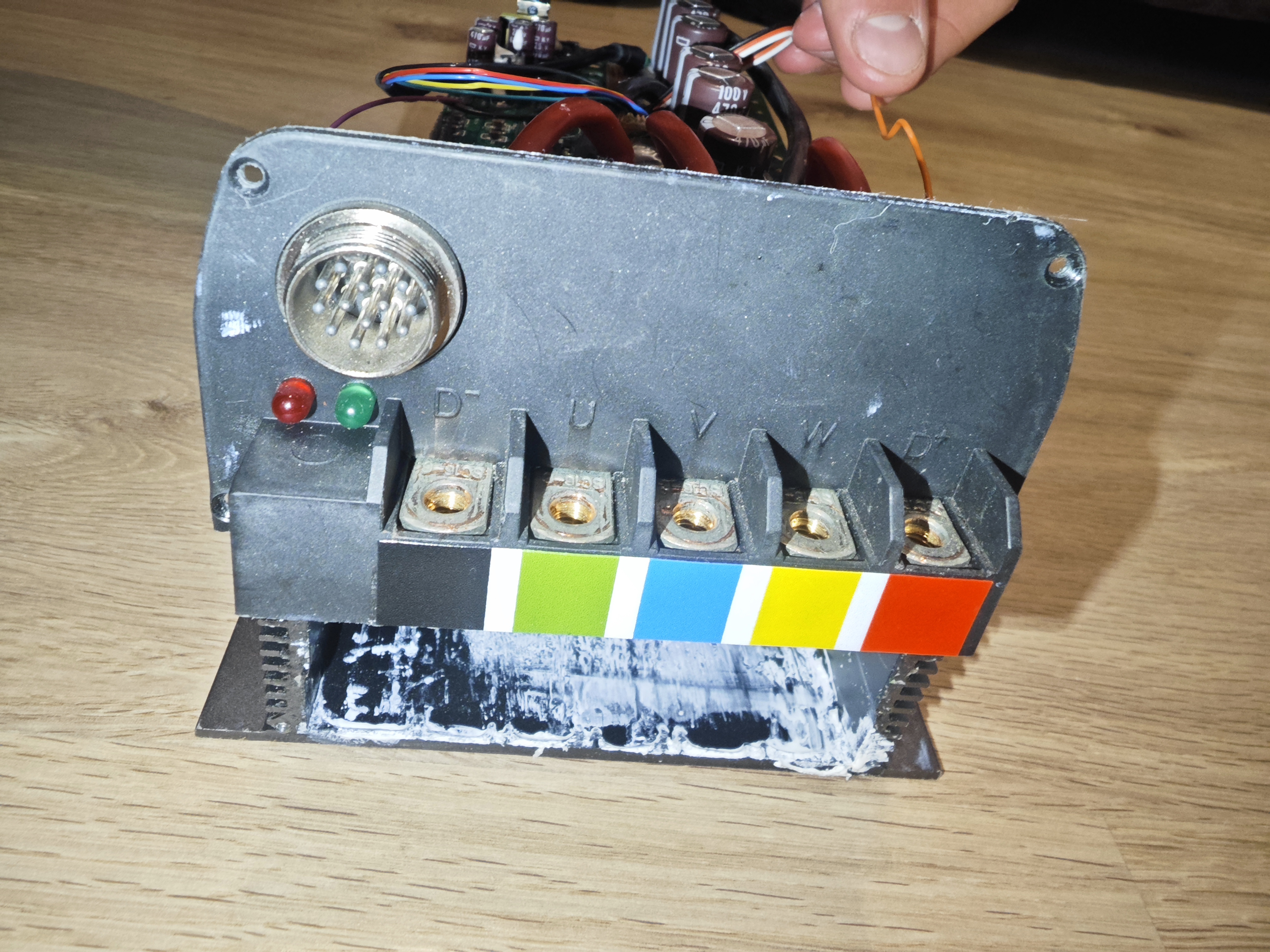

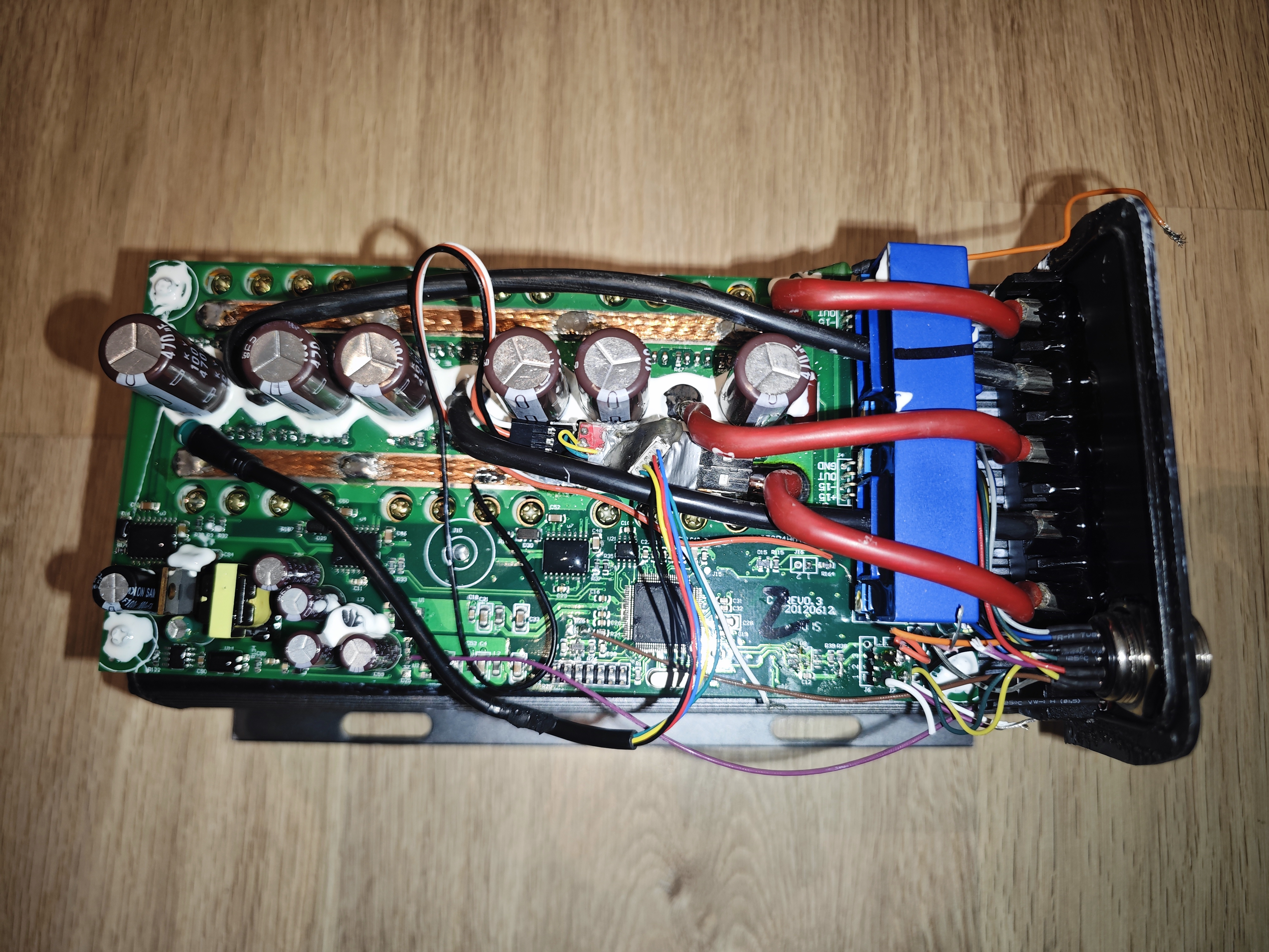

Quartzii
- Beiträge: 3
- Registriert: Mo 13. Okt 2025, 19:20
- Roller: Emax90s/ Kumpan/ forca bossmann s 2
- PLZ: 51065
Re: Kumpan 1954 Sabvoton 72150 Software
Entschuldige die verspätete Antwort, ich habe das Projekt etwas hängen lassen ... Aber nun bin ich am weiter machen , der Controller sieht so aus
Ein paar Kabel sind lose , aber die kenne ich...
Mfg Q
Mfg Q

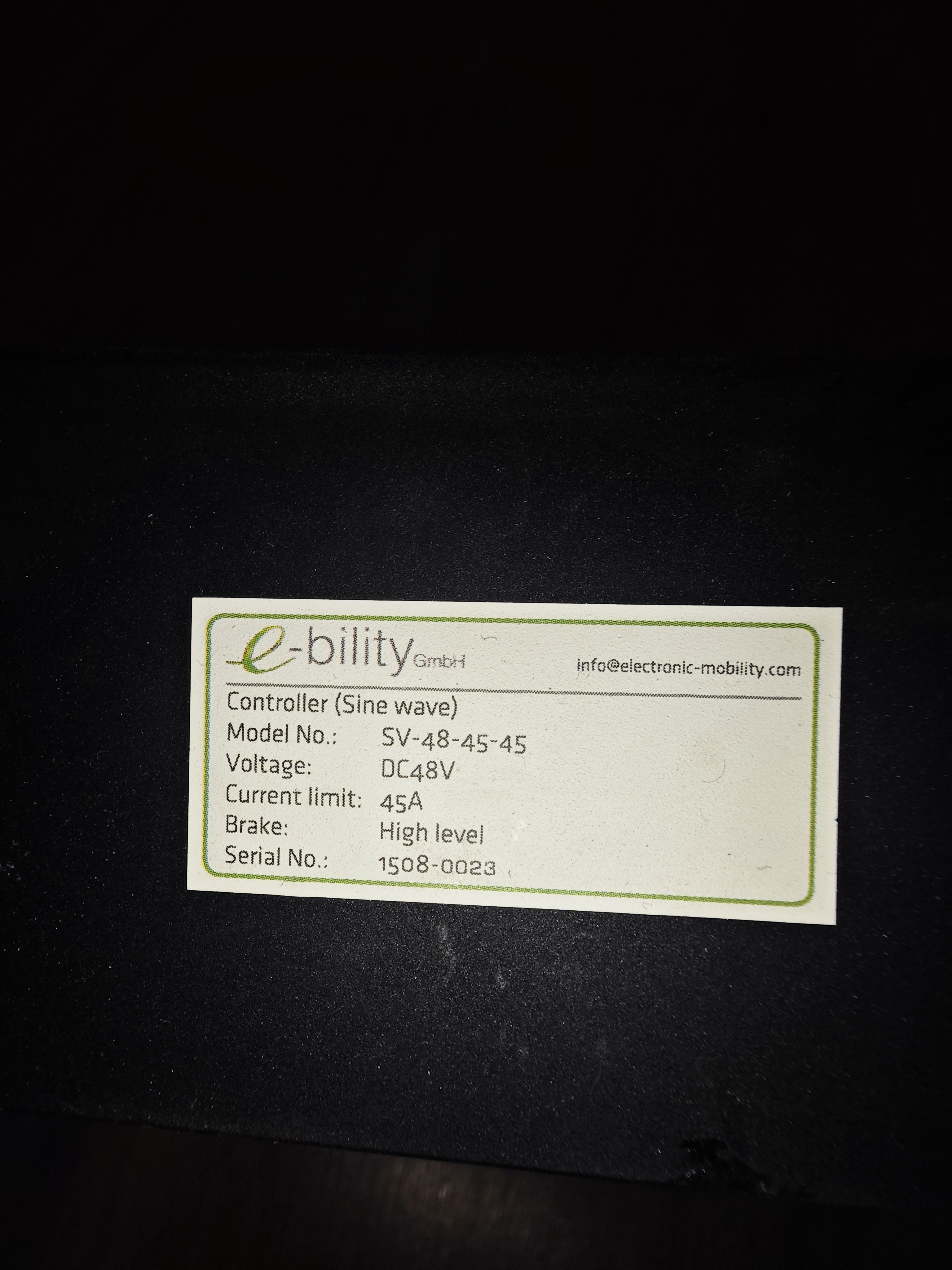

- E-Bik Andi
- Beiträge: 2235
- PLZ: 72
Mit dem Controller gewinnt man keinen Krieg
45A und mit 48V Rating sagt schon alles. Innen sehen die Leistungsendstufen auch aus, als wäre der Controller eher für ein frisiertes E-Bike. Bevor ich daran schraube, würde ich gleich nen leistungsstarken Controller verbauen.
Update : ich habe den chip direkt per UART ansteuern können mit der alten mqcon Software , ist so wie es aussieht ein sabvoton 72150, die mosfets sind 97A 100v mosfets und davon 8 Stück pro phase . Max current limit kann man auf 350A pro phase Hochregeln geht ab wie Sau.
Mfg Q
Mfg Q
