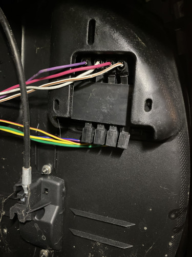

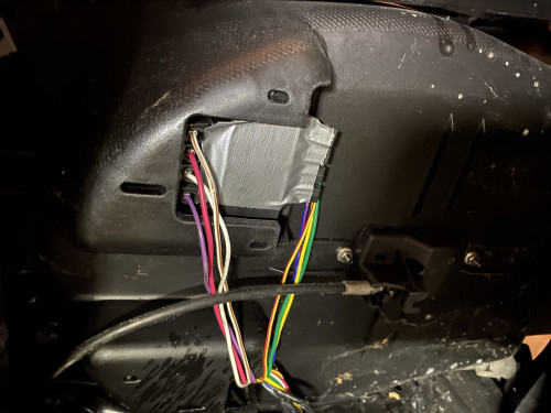

So, nun gibt es gute Nachrichten! Heute habe ich mich dem Problem endlich wieder zuwenden können. Nachdem ich vor einer Woche von außen die Akkurollen mit Fettspray versorgt hatte, ging der Akku nach einigem Ruckeln heraus. Ich würde nicht sagen, dass der Zustand davor "ungepflegt" war. Vor einem Jahr hatte ich die Rollen und die Führungsrolle schon mal gefettet. Es war auch nichts verdreckt im Akkufach. So gesehen war keine eindeutige Ursache für den klemmenden Akku erkennbar. Also Akku raus und wieder rein...die Fehlermeldung blieb!
Dann habe ich entdeckt, dass von den Drähten an der Oberseite des Akkufachs (die von den Sicherungen im Gepäckfach kommen) ein Stecker abgegangen war. Hab ihn wieder drauf gesteckt. Das ging sehr locker, ohne Einrasten. Also kein Wunder, dass der bei Erschütterungen abgehen kann! Dann habe ich gleich mal Panzertape genommen und als Sicherung über die Stecker geklebt. Dazu kann ich nur raten! Kontrolliert mal die Stecker! Wenn die nicht einrasten, kann es dieselbe böse Überraschung geben, wie in meinem Fall!
Interessant wird es immer, wenn zwei Schäden (klemmender Akku und loser Stecker) gleichzeitig auftreten...aber ist noch mal gut gegangen!

Re: Fehlermeldung "MCU TOUT" und klemmender Akku
Der abbe Stecker
hätte wohl den Motorcontroller versorgen sollen und ohne Strom konnte der nicht anworten.
Also die generell recht losen Steckverbinder haben mich auch schon gewundert - meine sitzen aber fest und fallen nicht ab.
Die Idee mit dem Tape ist wohl wirklich nicht schlecht.

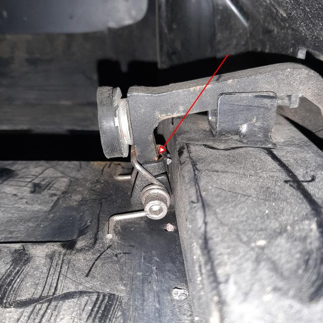

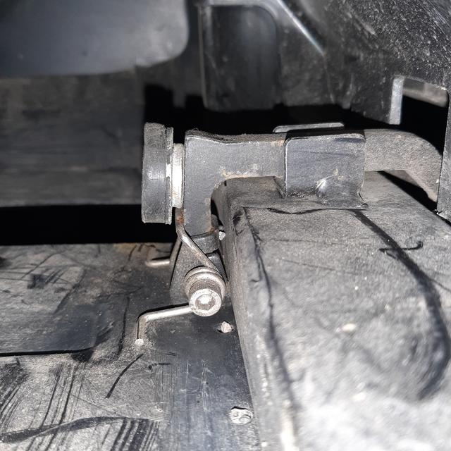

Noch eine Anmerkung zum klemmenden Akku:
Unsere spanischen Freunde kennen wohl keinen Split! Ich hatte das Problem gestern auch, der Akku wollte sich selbst mit mäßiger Gewalt nicht entfernen lassen. Zuerst dachte ich, die Verriegelung wäre defekt, war aber nicht, wie ich sah, nachdem ich das "Gepäckfach" demontiert hatte.
Es war ein viel "einfacheres" Problem: In der Konstruktion des "Klemmhebels" für die "Gummibremse" haben sich kleine Steinchen verkeilt, so sich der Hebel nicht mehr durch den Hauptständer bzw. die Rückstellfeder vom Akku weg bewegen ließ! Mit einem Schraubenzieher und häufigem auf und ab bewegen des Lagers, was vom Hauptständer betätigt würde, konnte ich die Steinchen offenbar "zertrümmern", so das sich der Stopper-Gummi weit genug vom Akku weg bewegte und ich den Akku entfernen konnte!
Siehe dazu die beiden Bilder, in die Öffnung hineinfotografiert, wo sich sonst der Akku befindet. Einmal die "Akku-Bremse" in offener Stellung und einmal "blockierend". Roter Pfeil: hier können Fremdkörper hineinfallen und die Bewegung blockieren! Ach ja - ist ein SEAT MO , Baujahr 2023
Die vielen anderen Steinchen, die überall auf der unteren Rahmenplatte rumlagen, hatte ich schon mit dem Staubsauger entfernt.
