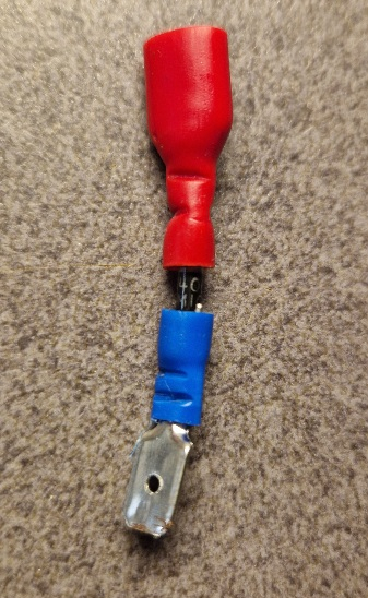

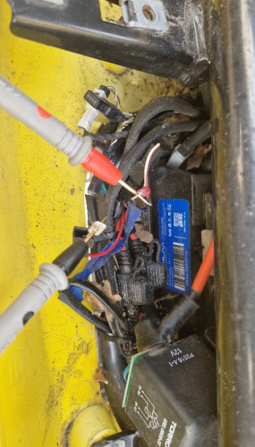

Lattyfantastic hat geschrieben: Di 26. Aug 2025, 21:59 Hallo TORROT MUVI Freude.
Die ausführliche Dokumentation von Alanco schätze ich sehr.
Er hat mir freundlicherweisen sehr geholfen.
Damit das Dashboard nicht wieder durchbrennt, empfehle ich einen 100 Ohm/3 watt Vorwiderstand im Dashbord einzubauen, oder eine Diode Typ 4001 in die Zuleitung zum dashboard einbauen.
Wie folgt geht das simpel:
1) Unter dem linken Trittbrett befindet sich die Leitung (rot) mit einer 5 a Sicherung Bild!
2) Du brauchst nur die Quetschverbindung ohne löten!
3) Diode mit + ri dashbord in die Leitung hinter der sicherung legen.
4) die quetschverbindung noch isolieren. Schau das Fotos.[/url]

Lattyfantastic hat geschrieben: Mo 9. Mär 2026, 21:10
Diode 4001 mit + ri dashboard
Die Sicherung unter dem linken trittbrett
