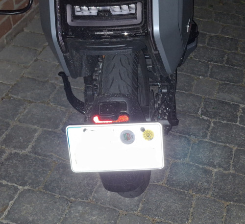

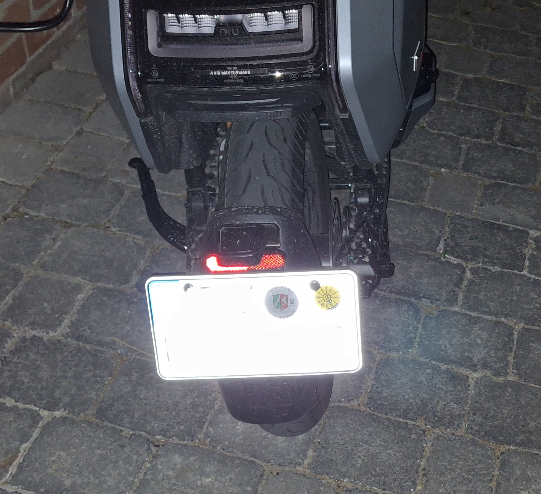

Das sind 255x130mm:

Du hast ja ein tolles Kennzeichen an einem „nicht 45 km/h Fahrzeug“ (und ich hoffe daß Du genau das hören wolltest).
Nur ist das 255mm breite Kennzeichen halt immer noch mehr als 7 cm breiter als das vom TÖ gewünschte 18cm breite Kennzeichen.

Was hast du denn für ein Problem?Karsten hat geschrieben: Di 27. Mai 2025, 06:59 Du hast ja ein tolles Kennzeichen an einem „nicht 45 km/h Fahrzeug“ (und ich hoffe daß Du genau das hören wolltest).
Ich wollte nichts hören, sondern lediglich demonstrieren wie das Größentechnisch aussieht.
Hübsch ist anders. Aber nun mal leider so Vorschrift.
