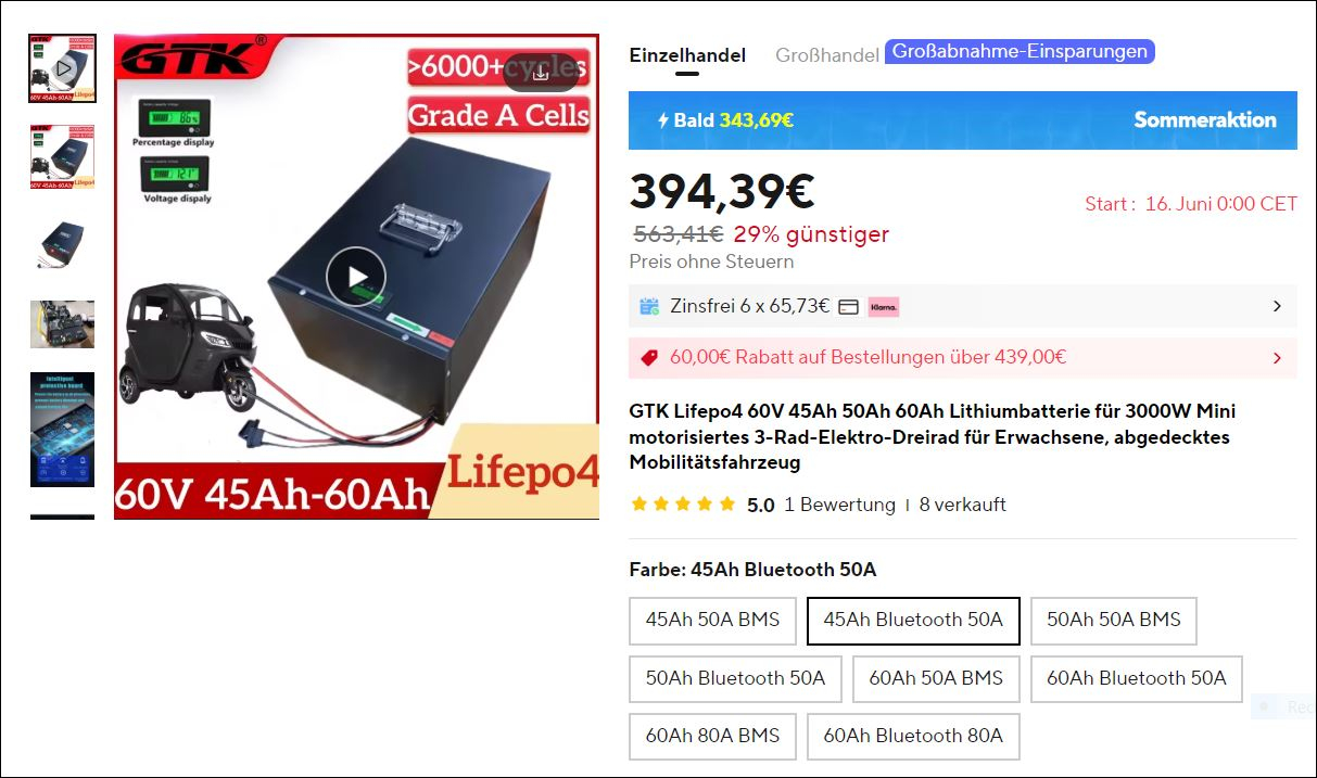

Angesichts der Erkenntnisse tendiere ich dann doch zu einem 45Ah Akku, also exakt die Kapazität die ich hatte. Dann wäre auf jeden Fall ein passendes BMS und ein passendes Ladegerät dabei.
Dieses hier wird als extra für Fahrzeuge wie meines beworben (sogar auf dem Bild zu sehen), was meint ihr?
https://www.aliexpress.com/item/1005006766631447.html
Charging voltage: 73V
Discharging cut off voltage: 50V
Charge Method: CC-CV
Continuous discharge current: 50A≈3000W, 80A≈4800W
If you need high power, please feel free to contact us !
Standard charger current :10A(Customize)
Cycle Life 6000 times, DOD at 80%
Was meint der Händler mit "If you need high power", power von was?
Und, beim Ladergerät "10A(Customize)"
Sollte man denen etwas mitteilen?

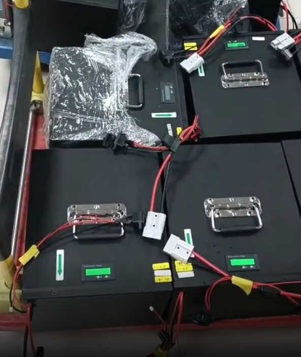

Und, was sind das für Anschlüsse (sieht man am besten auf dem Video), und warum 2 Stück? Der weiße ist wohl Anderson und der schwarze ein IEC?
Bei meinem Fahrzeug wird die Batterie nur and + und - angeschlossen, über Kabelschuhe, diese würde ich sehr ungern entfernen. Was benötigt man dann an Adaptern, wenn man diese Batterie hat?

Ich würde mit BT wählen ! Adapter bauen kein Kunststück

Meine Empfehlung wäre entweder dort XT90 Steckverbinder mit zu bestellen, oder Anderson SB50-Stecker, wo mit beiden eine sichere 50-Ampere-taugliche Verbindung hergestellt wird, wenn der Steckvorhang auch schwergängig ist.
Zum Anschluss am Fahrzeug bräuchtest Du dann noch ein Doppelanschluss-Kabel mit dieser Steckverbindung auf Kabelschuhe, die Du z. B. mit der von mir verlinkten Klemmbox, oder einem Motorklemmblock mit den Kabelschuhen aus dem Fahrzeug verbindest. Dann könntest Du den Akku An und Abstecken ohne Werkzeug (nur mit Kraft)
