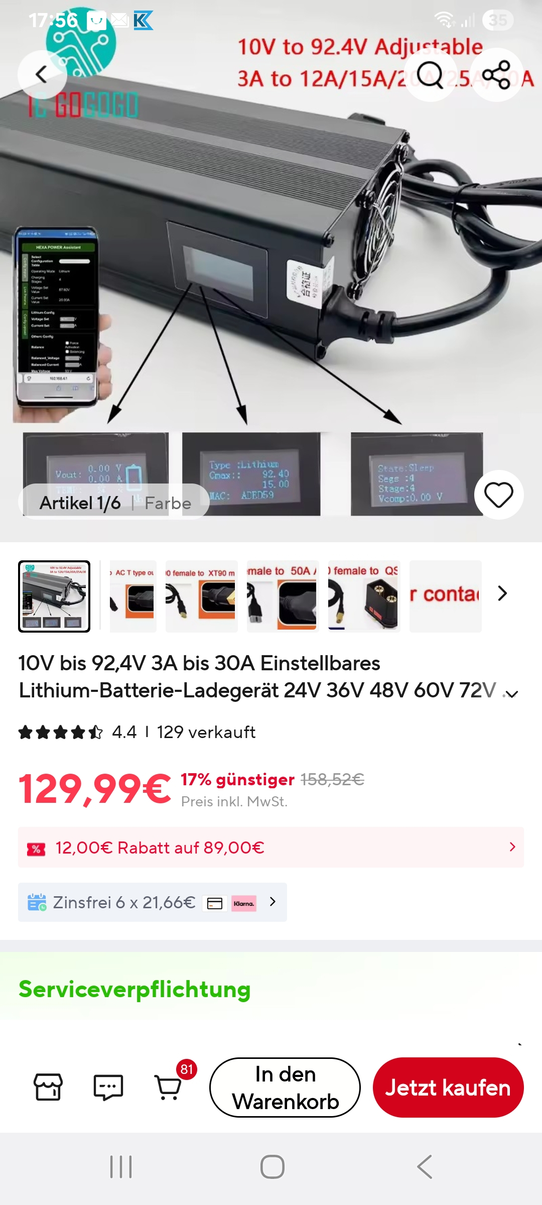

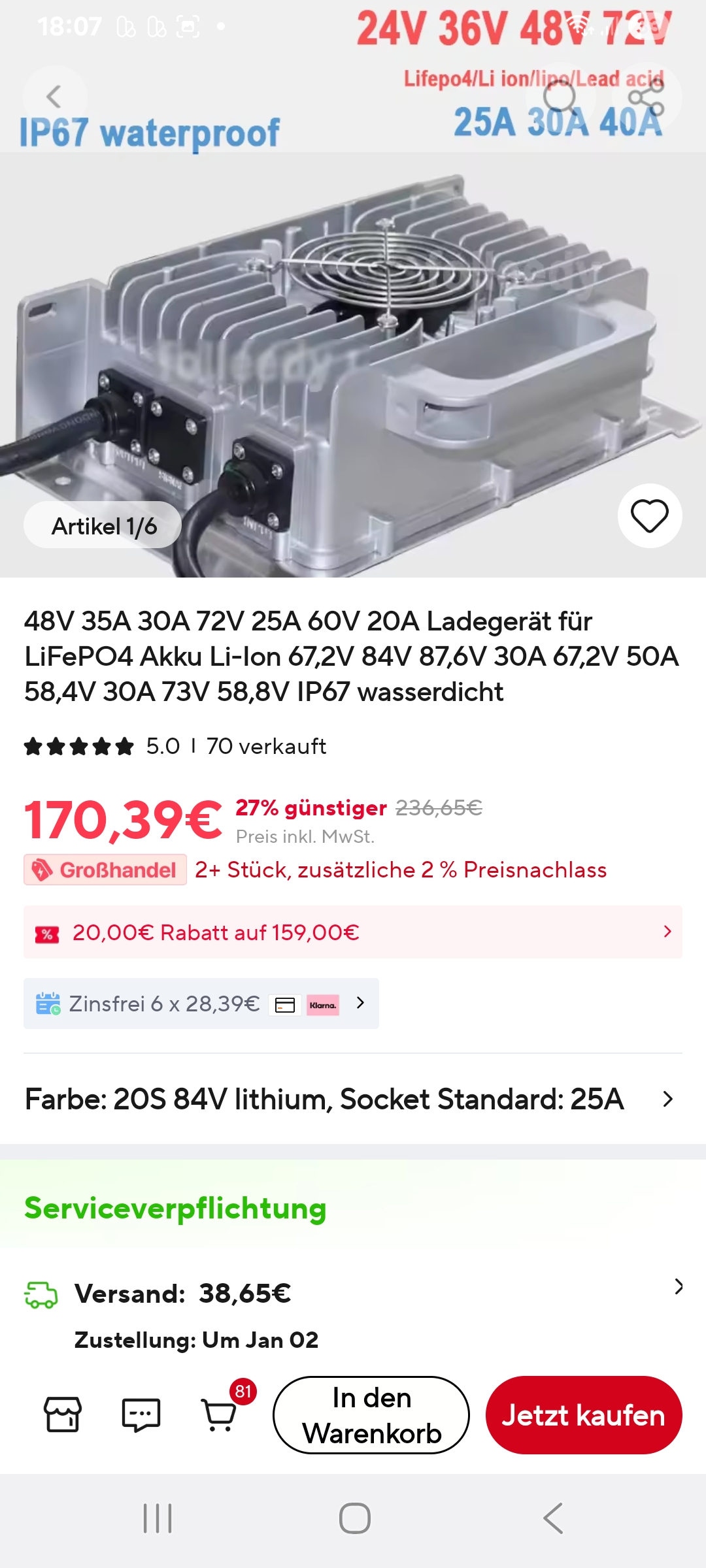

Bei all der Erörterung:
Welches Ladegerät (von AC 230 V auf DC 72 V mit 1 bis 2 KW Ladeleistung) würdet ihr selbst benutzen?
Stehe davor, mir ein besseres Ladegerät für meine Wuxi mit 1 bis 2 KW Ladeleistung und 84 V DC zu kaufen,
um die Ladezeit zu verkürzen und evtl. notfalls mit Adapter an einer Typ 2 Ladesäule (mit Buchse) laden zu können.
Warum liefern E-Scooter und E-Bike-Hersteller immer so schwach dimensionierte Ladegeräte mit?

Da gibt es im günstigsten Bereich nur was von den Chinesen.
Ich hatte hier mal ein einstellbares 44-88V 15A reviewed
https://www.elektroroller-forum.de/view ... 15#p363115
Die gibt es ähnlich auch mit fester Spannung für ein paar Euro weniger.

Dann gäbe es noch die wasserdichten mit fixer Spannung
