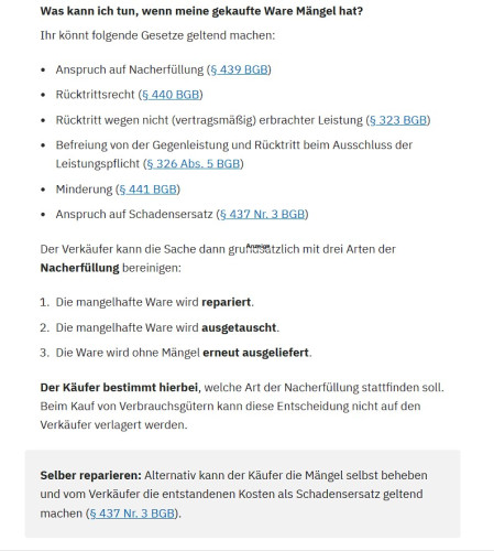

Als Käufer hat man die Wahl.
Der Verkäufer kann wenn es unwirtschaftlich oder nicht angemessen ist eine Neulieferung bzw. Neues Ersatzteil ablehnen und nur die Reparatur durchführen. Kommt aber drauf an was kaputt ist. Beim Kabel sollte zumindest das Kabel wenn möglich getauscht werden. Sprich Reparatur aber in größerer Form.

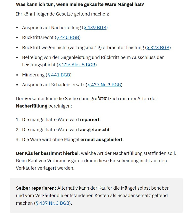

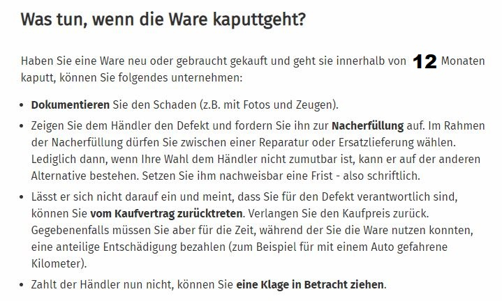

nein, da bist du im irrtum, das ist altes wissen, das hat sich in den letzten 4 jahren geändert.
Der Käufer bestimmt die Art der Nachbesserung.
In den meisten Fällen muss der Verkäufer zunächst die Möglichkeit zur Nachbesserung erhalten. Nur wenn diese fehlschlägt oder unzumutbar ist, kann der Käufer direkt vom Vertrag zurücktreten oder eine Kaufpreisminderung fordern. Käufer sollten sich bei Problemen frühzeitig anwaltlich beraten lassen, um ihre Rechte optimal durchzusetzen.
Nachbesserung nur beim Verkäufer
Sie müssen dem Verkäufer selbst die Möglichkeit zur Nachbesserung geben und dürfen nicht ohne Weiteres eine andere Werkstatt mit der Reparatur beauftragen.
Früher durfte der Verkäufer pro Mangel in der Regel zwei Nachbesserungsversuche unternehmen. Bei Kaufverträgen, die seit 1. Januar 2022 geschlossen werden, hängt dies vom Einzelfall ab. Es kann also auch eine einmalige Nachbesserungsmöglichkeit ausreichen.
siehe: www.elektroroller-forum.de/viewtopic.ph ... ng#p380857

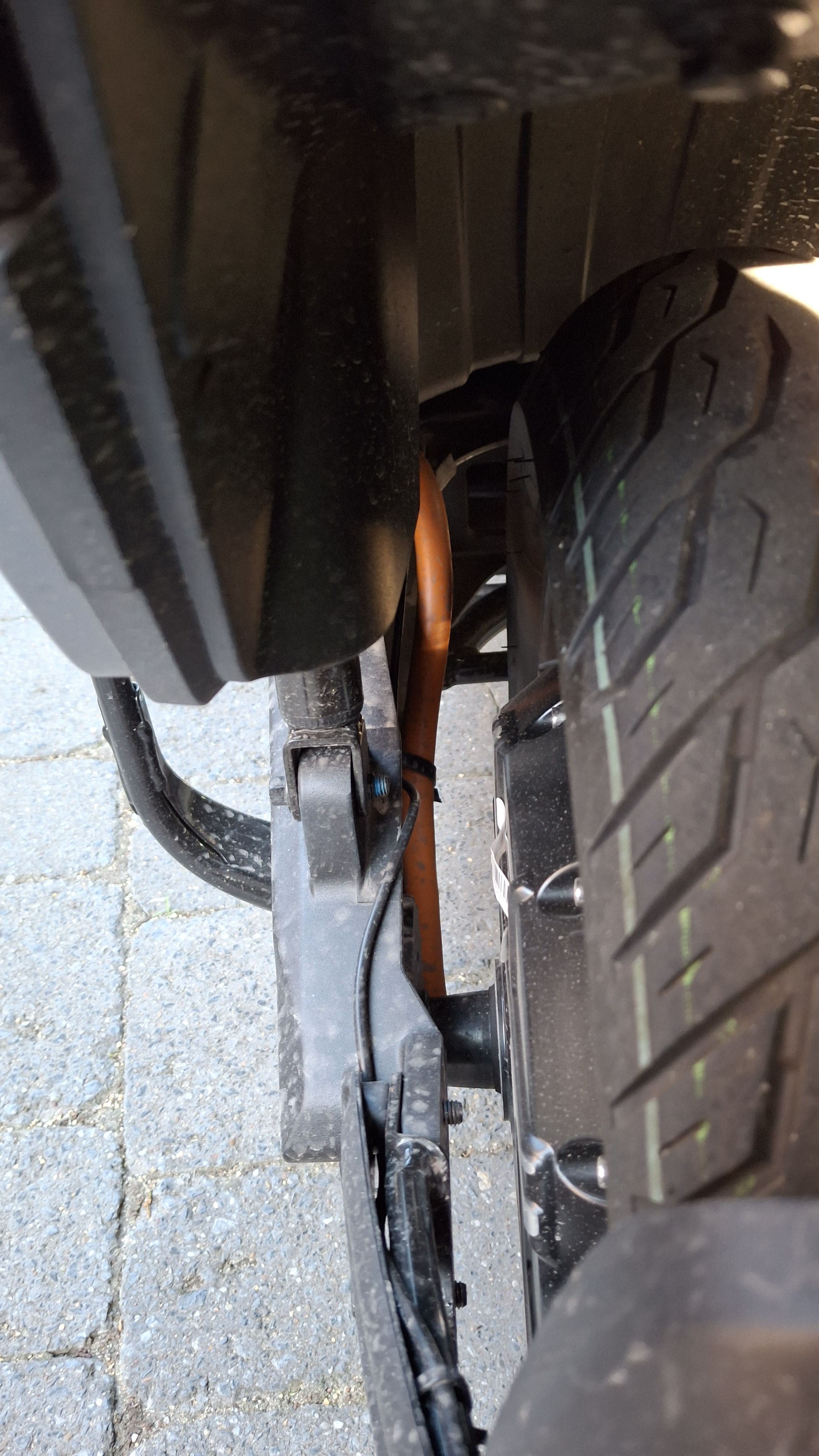

Re: Gefahrenstelle / Konstruktionsfehler an Rollern der neuen NQiX-Serie
Beitrag von STW »
Was für ein Rumgeeiere ...

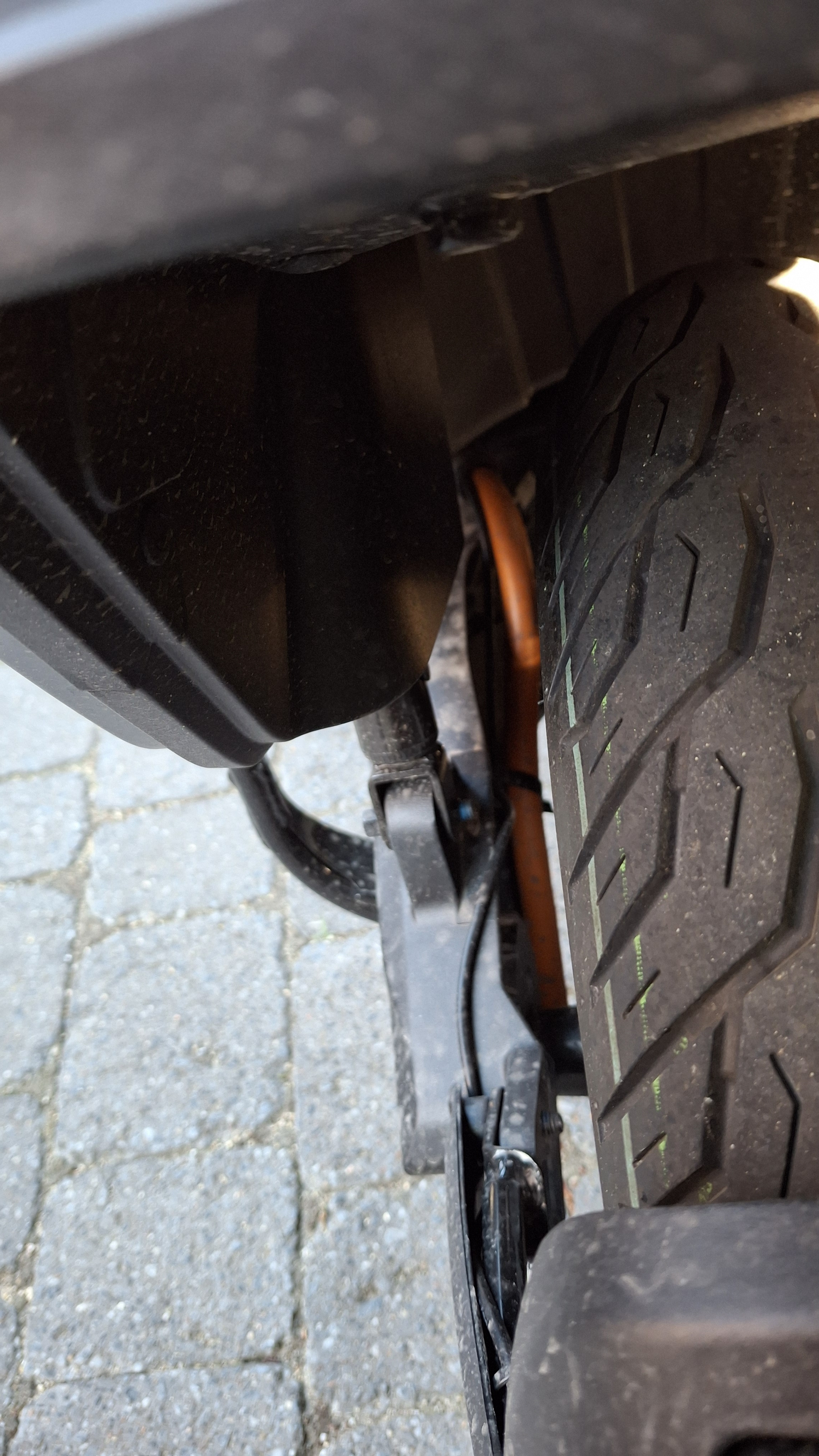

Hier liegt ein Montagefehler vor, und die Übergabeinspektion mag vielleicht auch nicht optimal verlaufen sein. Wir können hier nicht von einem permanenten Mangel, nicht behebbarem Serienfehler o.ä. ausgehen, also Nachbesserung / Reparatur ist logisch. Die Bilder anderer Nius beweisen ja die relative Einmaligkeit des Problems.
Da das Kabel intern im Motor festgelötet ist wäre die sauberste Lösung ein neuer Motor. Wenn das Metall der Kabel noch nicht angeschliffen ist, dann wäre sogar eine Reparatur denkbar: orange Isolierung bis zum Controller entfernen, Schrumpfschläuche auf die offenen Kabel, oranger Schlauch über alles, fertig.
Alle anderen Diskussionen mit dem Händler vergiften nur das Klima. Natürlich kann man versuchen darauf zu bestehen, dass "neu" geliefert wird. Dann gilt aber Abzug für bereits erfolgte Nutzung. Da macht keine Seite ein Geschäft, zufrieden ist auch keiner, und die Kooperationsbereitschaft des Händlers bei künftigen Reparaturen etc. wird merklich nachlassen.
Beitrag von Falcon »
richtig @STW :)
ich pers. würde die gelegenheit nutzen und einen gabestapler oder sonstwo stecker dahin machen, hilft ungemein beim nächsten reifenwechsel oder generell an einer reparatur am hinterrad :)

Beitrag von ichbinsnur »
Also ich hab geschaut, bei mir isses auch in Ordnung.
Das mit dem Wahlrecht des Kunden seit 22 ist mir allerdings tatsächlich entgangen. Danke für den Hinweis.
Obwohl der Händler sich hier wohl auf sein Reparaturrecht berufen könnte. Einen neuen Roller zu liefern dürfte im Vergleich zu den Reparaturkosten wohl eindeutig unverhältnismäßig sein.
