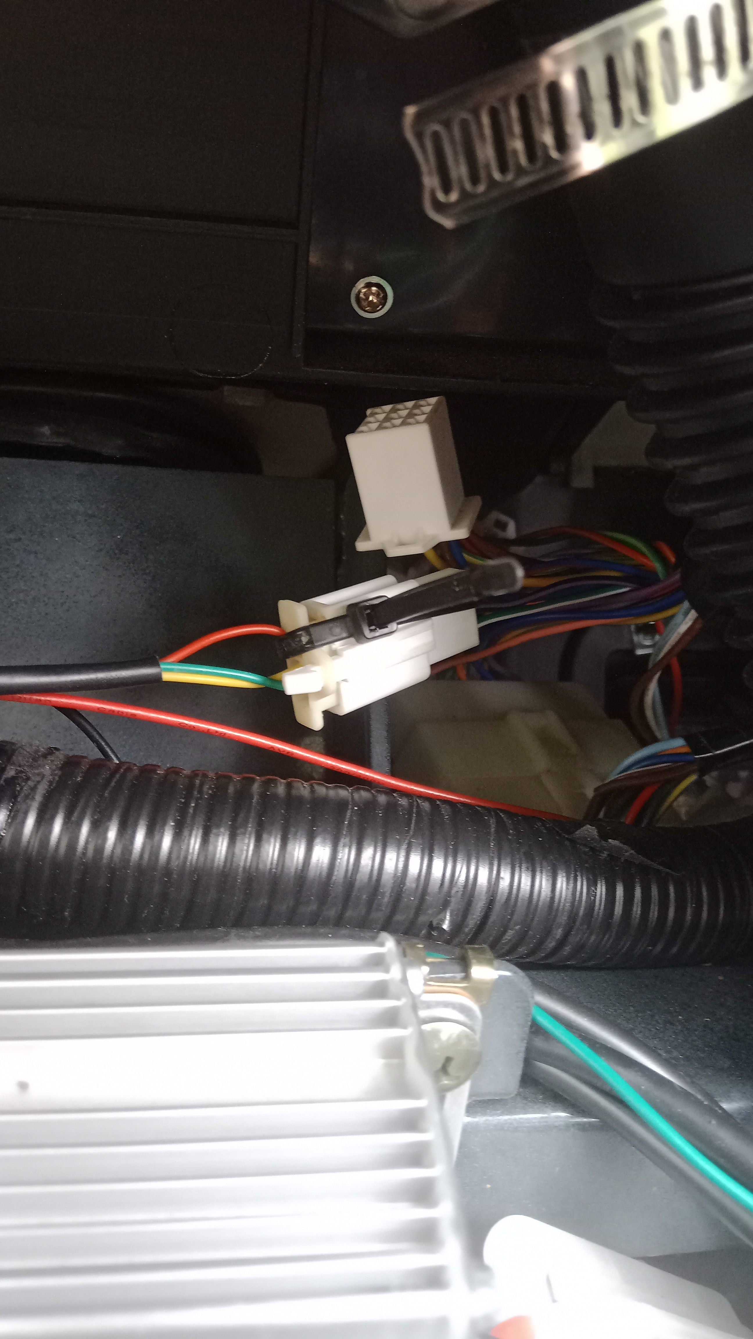

Das Sensorkabel vom Gaspedal verläuft im " Motorraum" nach rechts oben über dem Spannungswandler und ....ist 3polig
.Leider kann ich nur Spannungen messen beim Pedal treten.Die lag zwischen 0,8 und 2,24 V .Das Pedal spricht also an,merkt man ja auch beim fahren.Aber reicht das ?
Da die Steckverbindung in Längsachse trotz Sicherungsnase viel Spielraum hat,habe ich diese mit einem Kabelbinder zusammen vezurrt.Ob es das war ? Glaube ich eher nicht. Die Suche geht weiter Richtung Controller jetzt ......

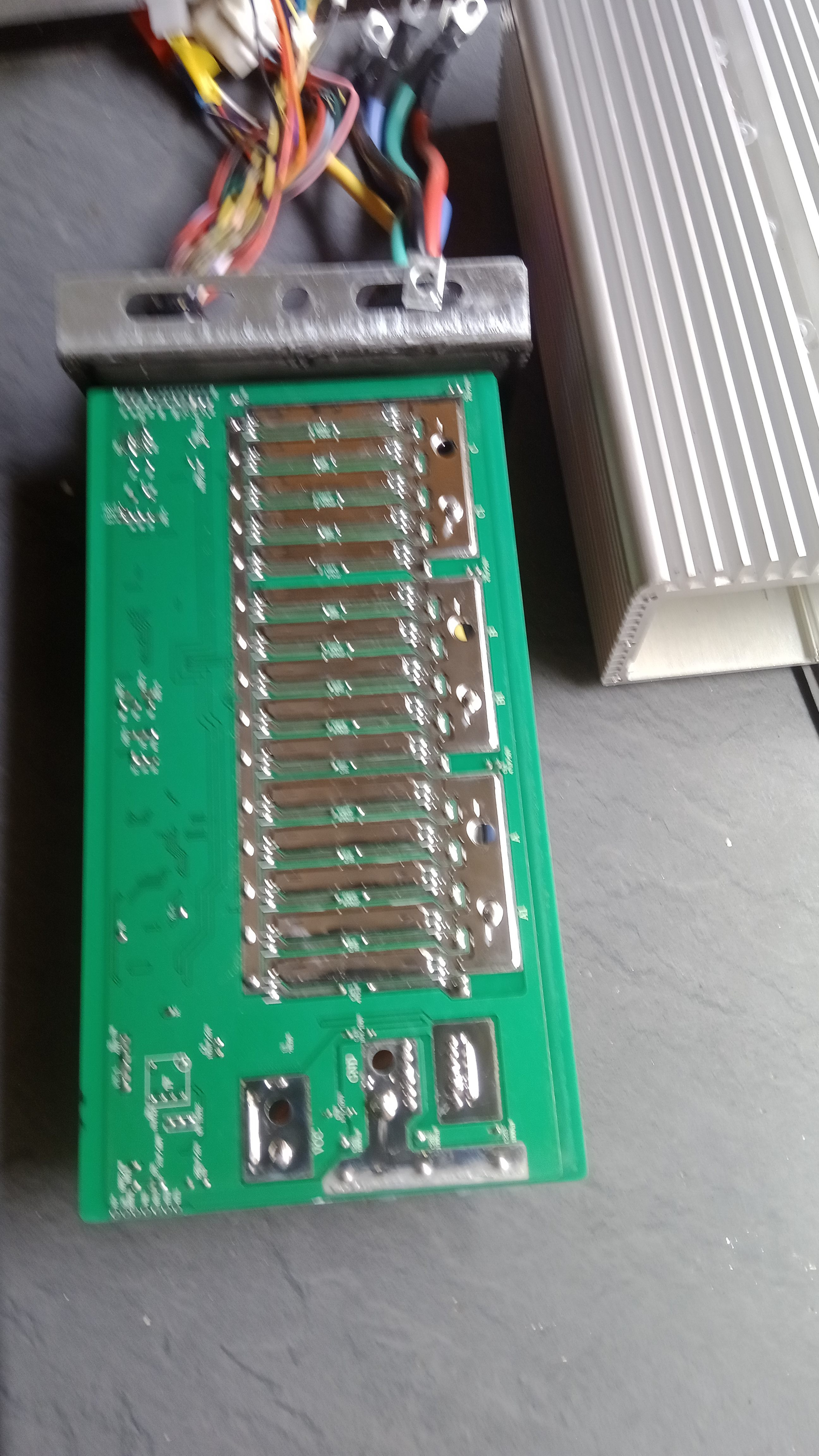

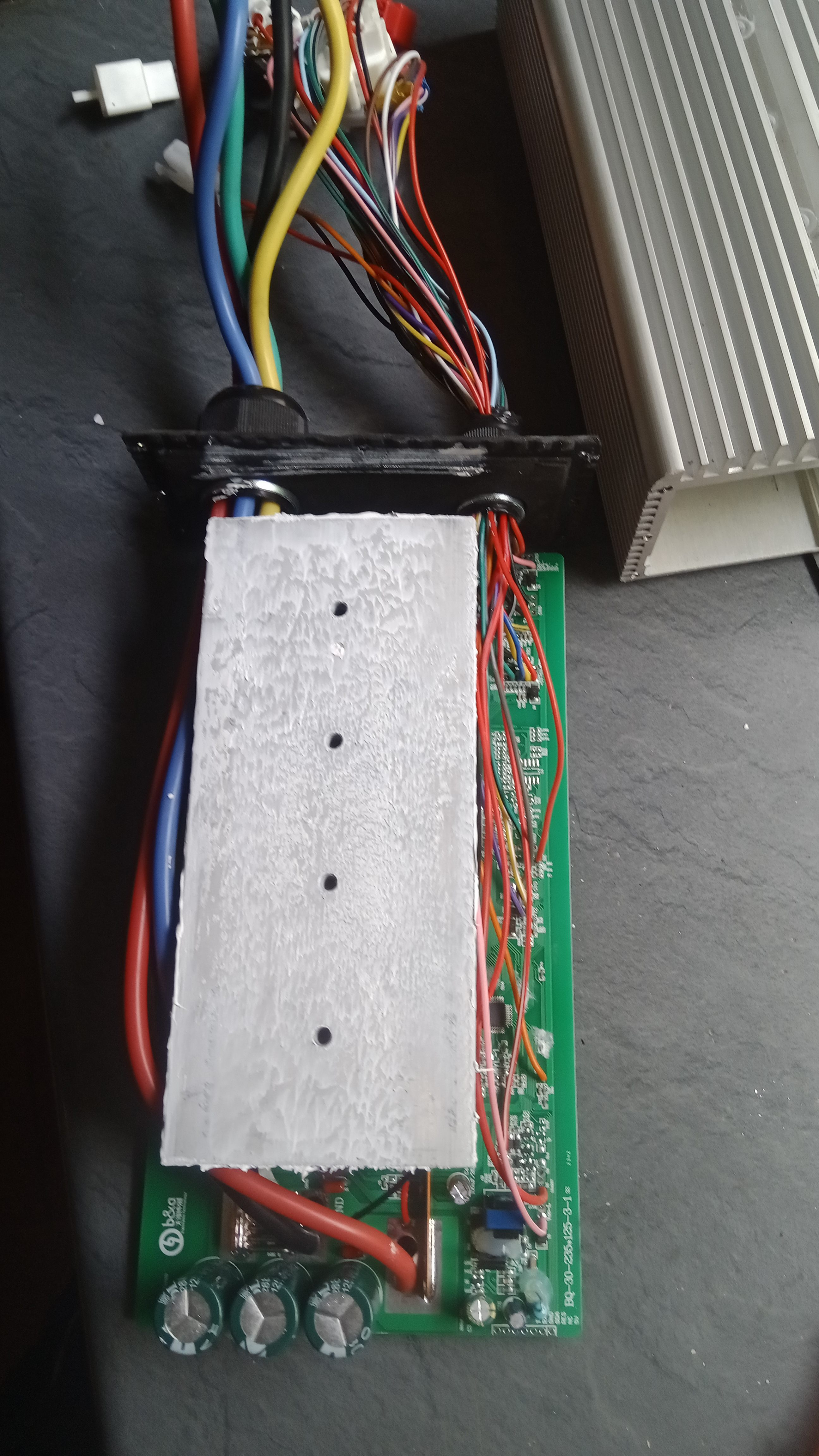

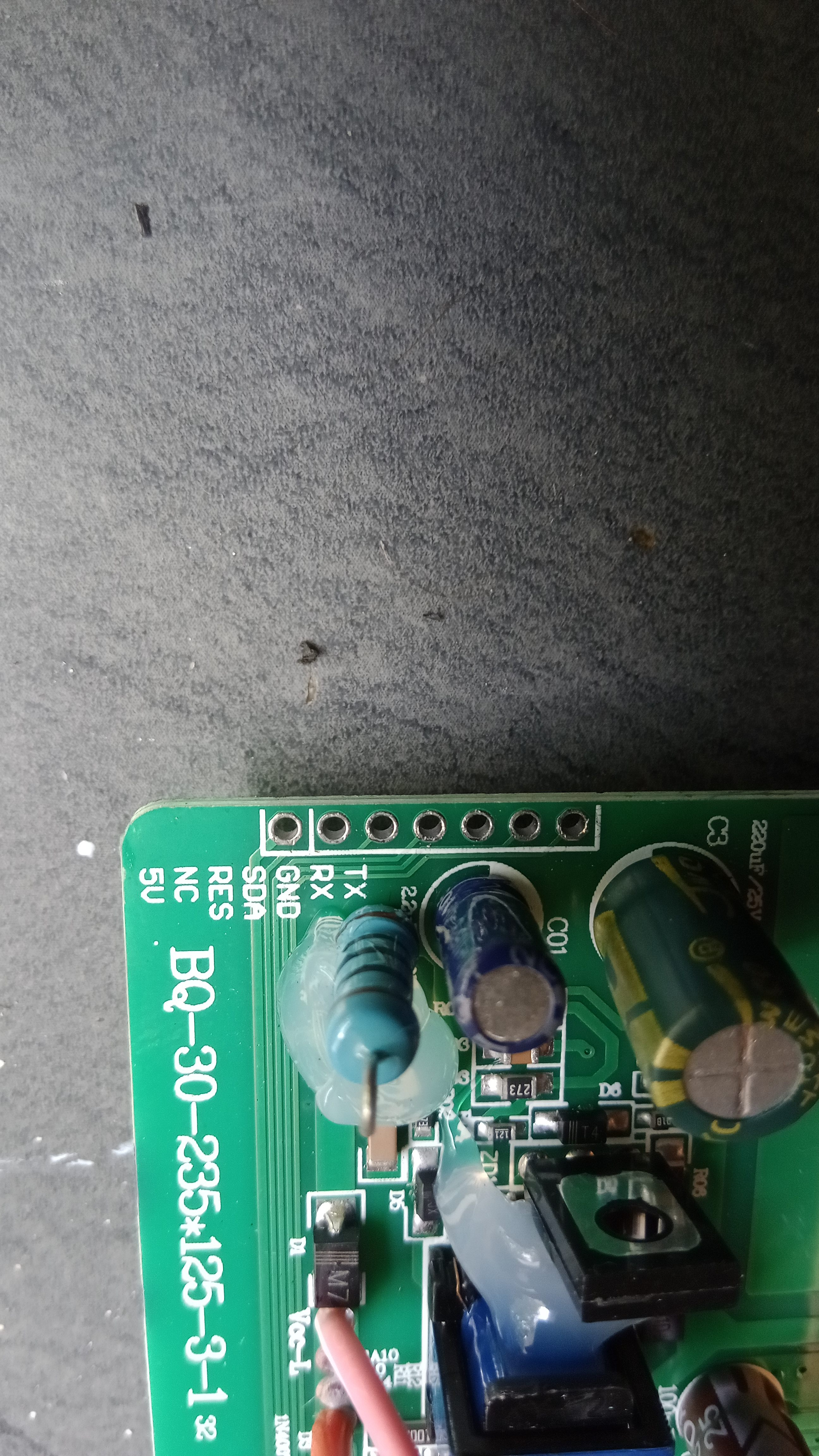

So sieht unser Controller dann von innen aus :
Die Lötstellen sehen alle koscher aus.Die Kabel vom Gaspedal haben Durchgang.
Sollte hier mal eine OBD Schnittstelle entstehen ? Ok,wieder zusammen bauen und sehen,was passiert
Gruß Martin

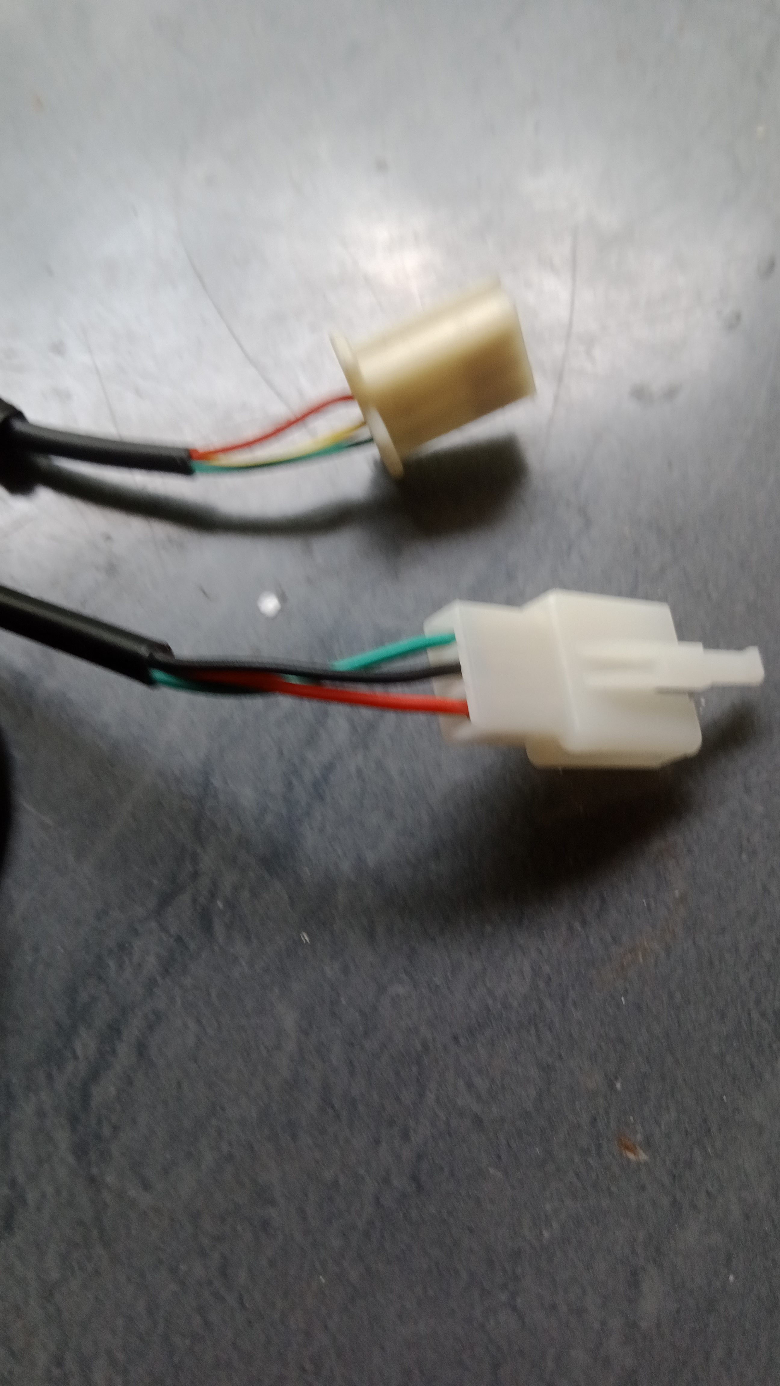

,leider mit Stecker statt Buchse.Aber kompatibel zueinander.12,55 € aus der Bucht .Der eigentliche Sensor kostet einzeln im schlimmsten Fall 2€ .

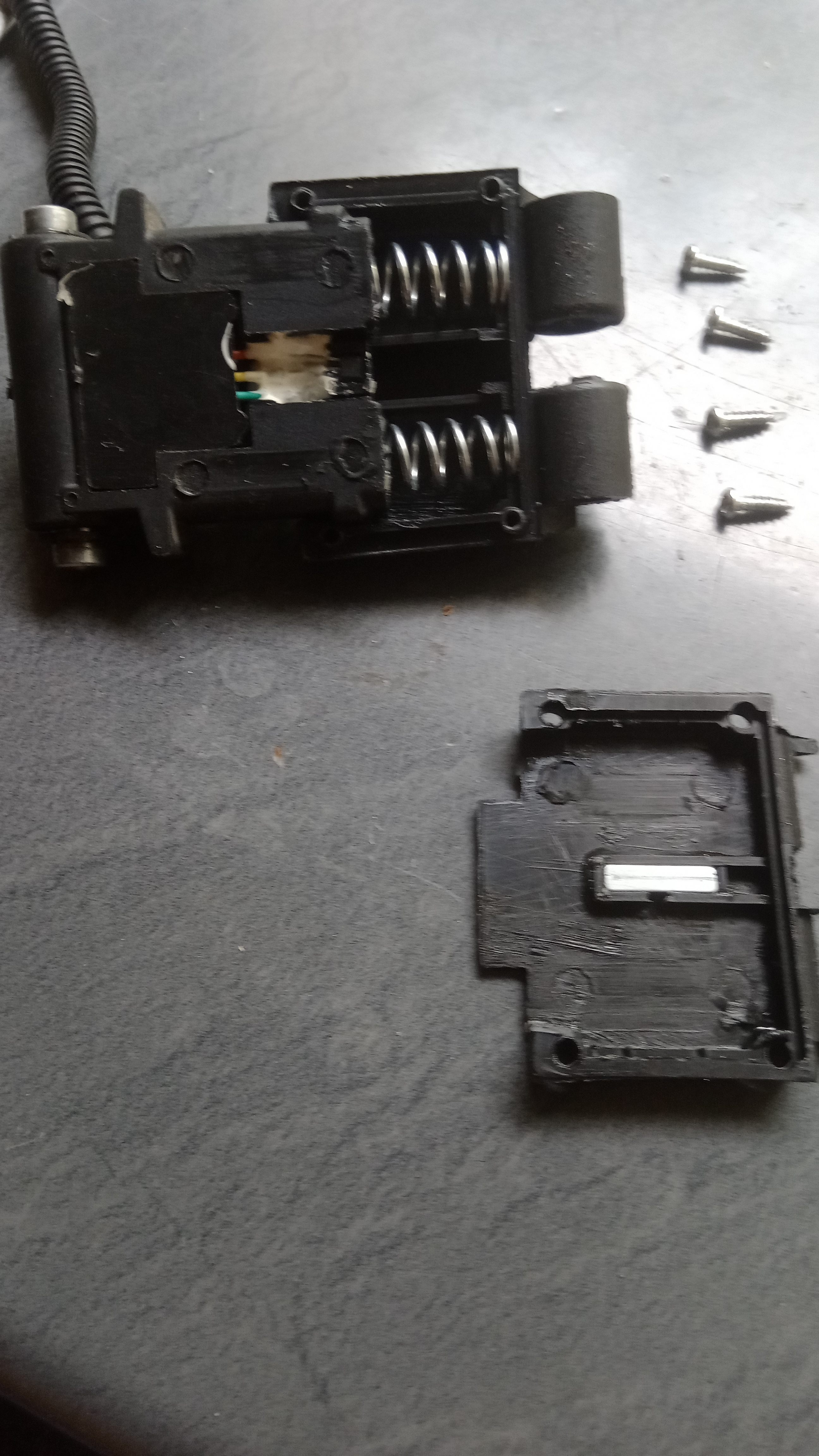

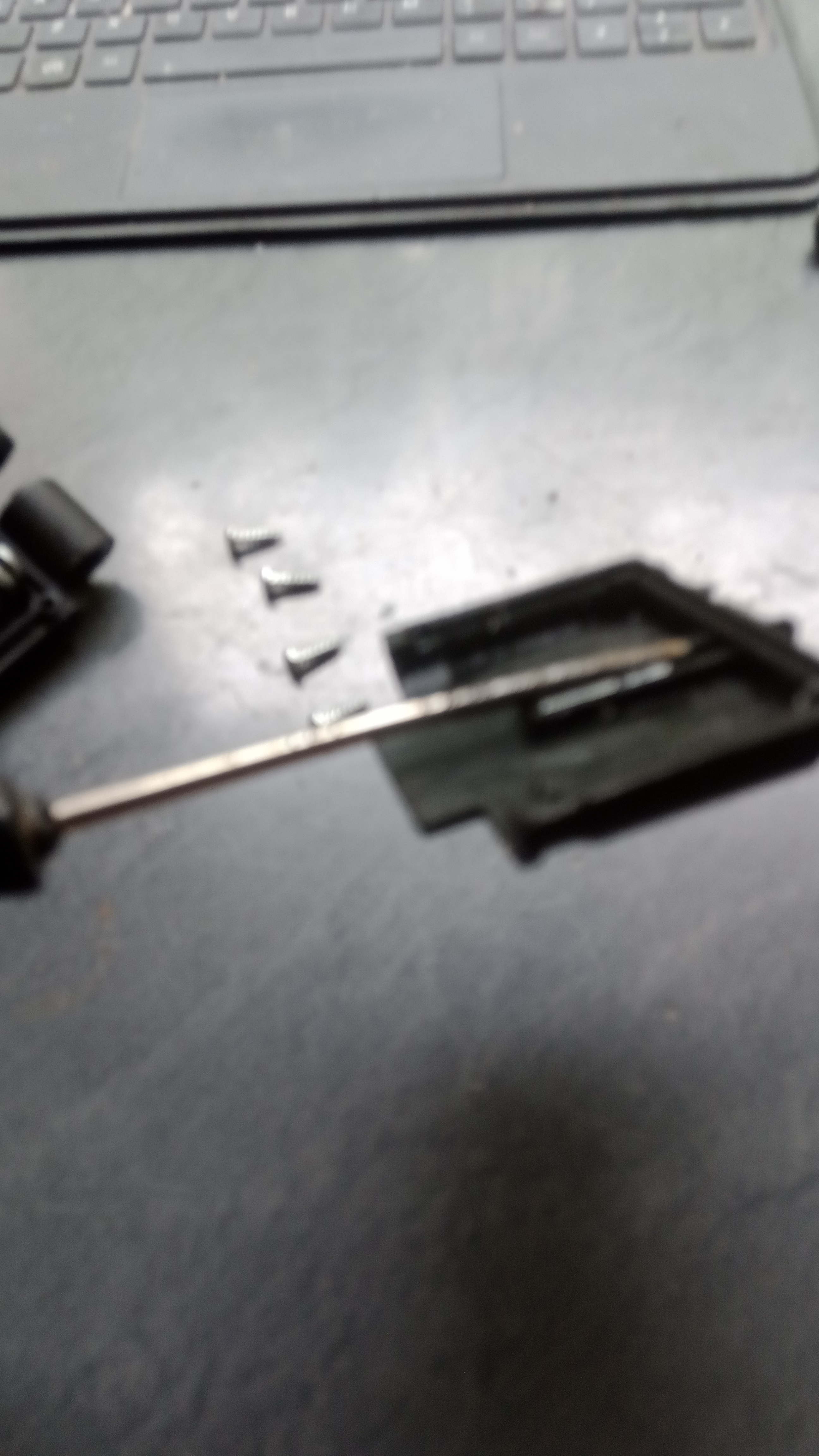

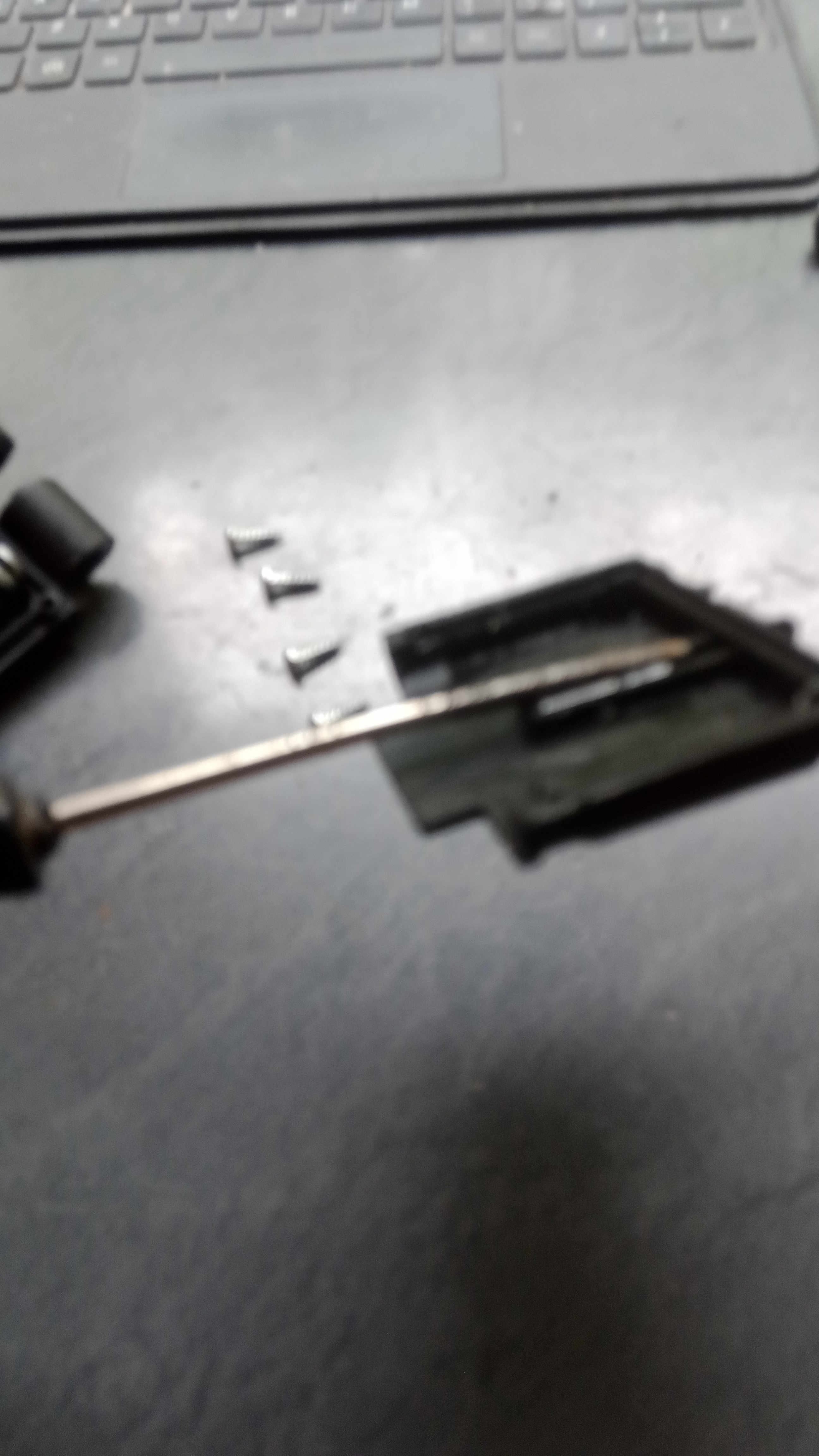

Das alte Pedal im geöffneten Zustand
Der Magnet scheint in Ordnung und ist wirklich fest eingebaut
Der Sensor ist ein 49 E,mit dem Zusatz 3288C.Ich habe die Kabel "durchgeklingelt",die rote Leitung war etwas schwach.
Rot = + 5 V
Gelb = - 5V
Grün = Signal
Der Spezifikation des Sensors nach müsste es ein digitales Rechtecksignal sein.
Nun muß ich noch den Stecker zur Buchse umbauen,dann bin ich hoffentlich morgen schon schlauer.
