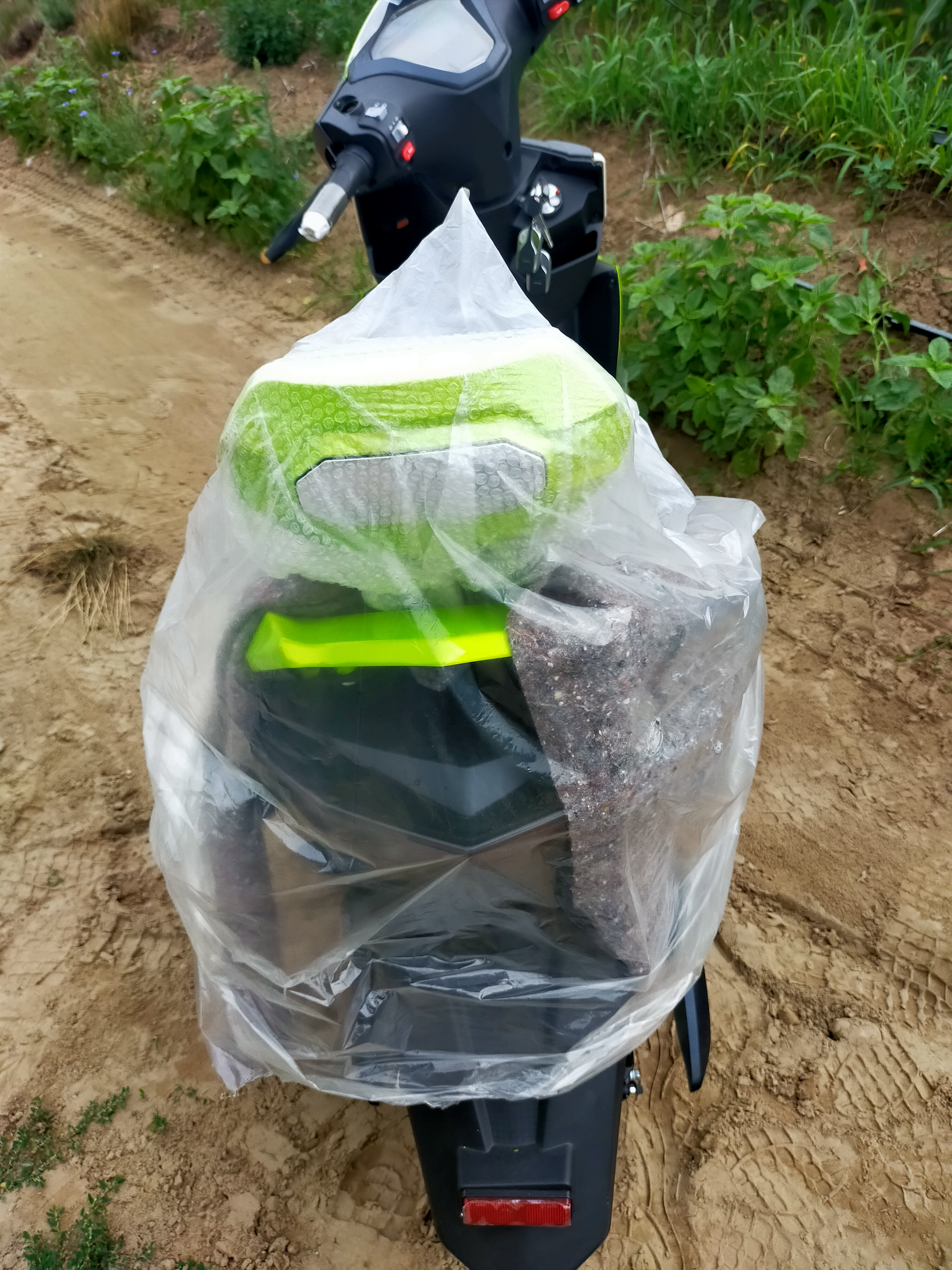

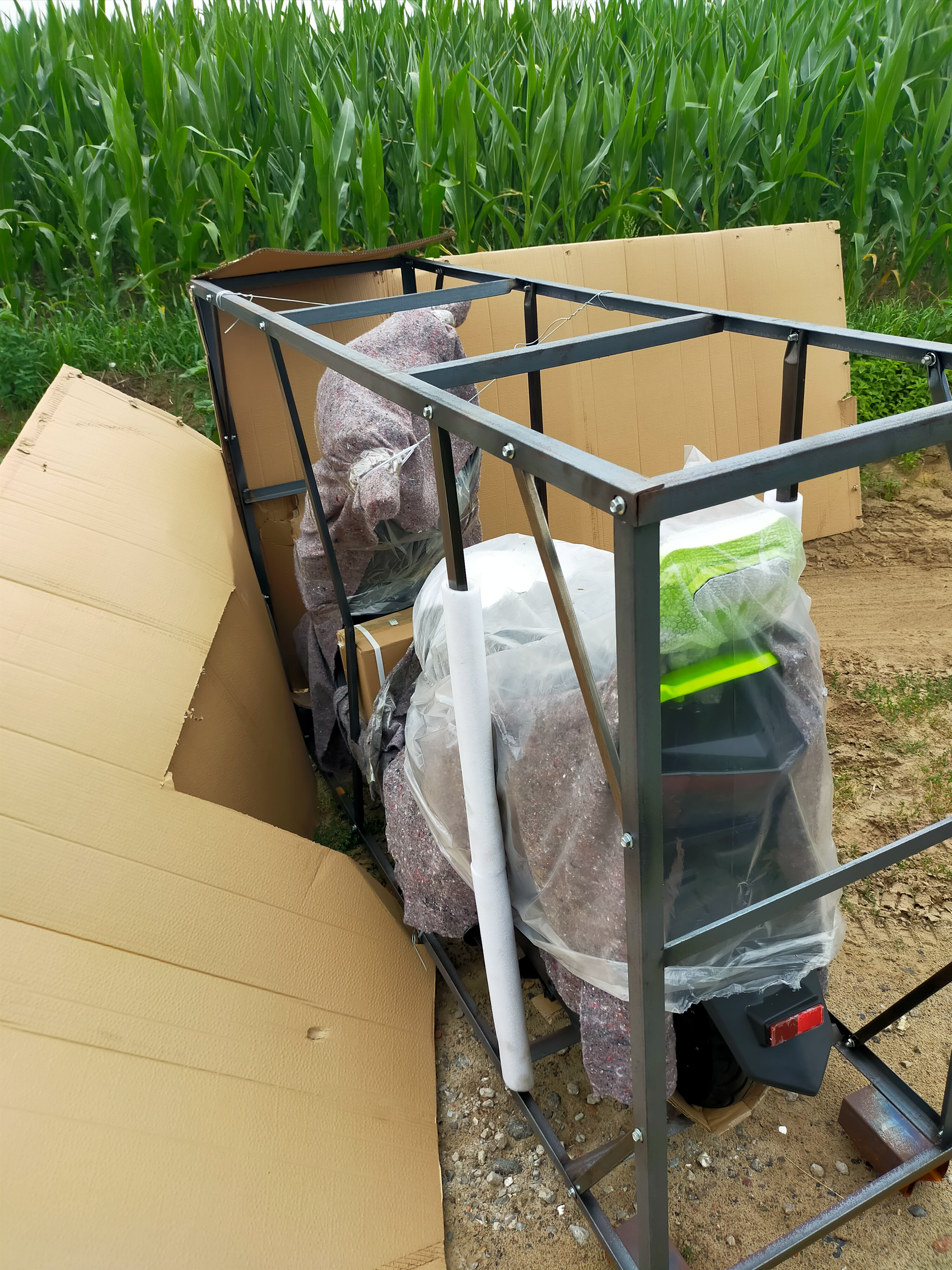

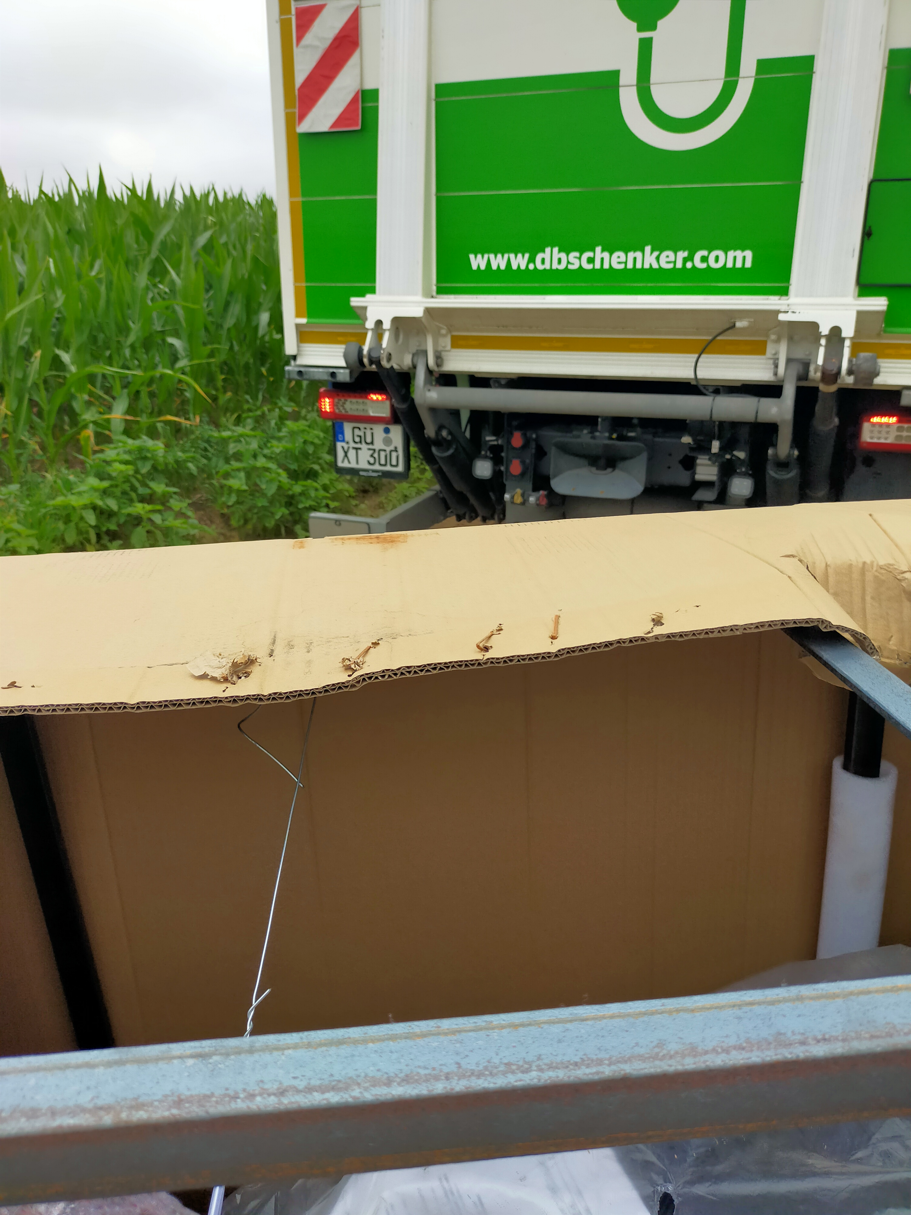

Re: E-ROLLER FALCON DOUBLE, MAX RANGE, 45 km/h, 72V/ 30Ah Lithium-Akku, 3400 Watt

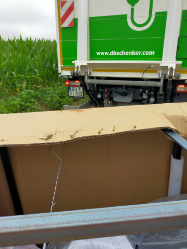

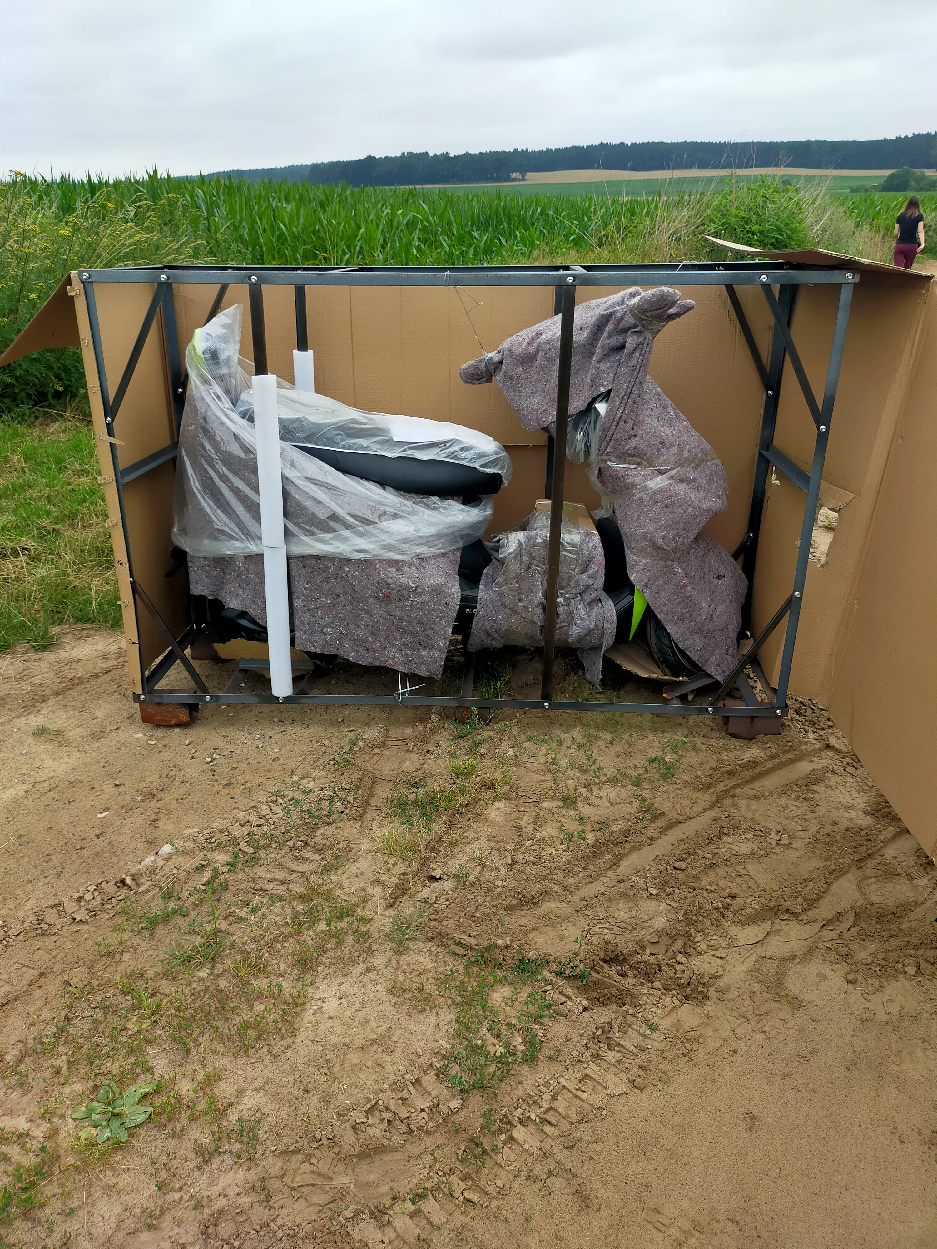

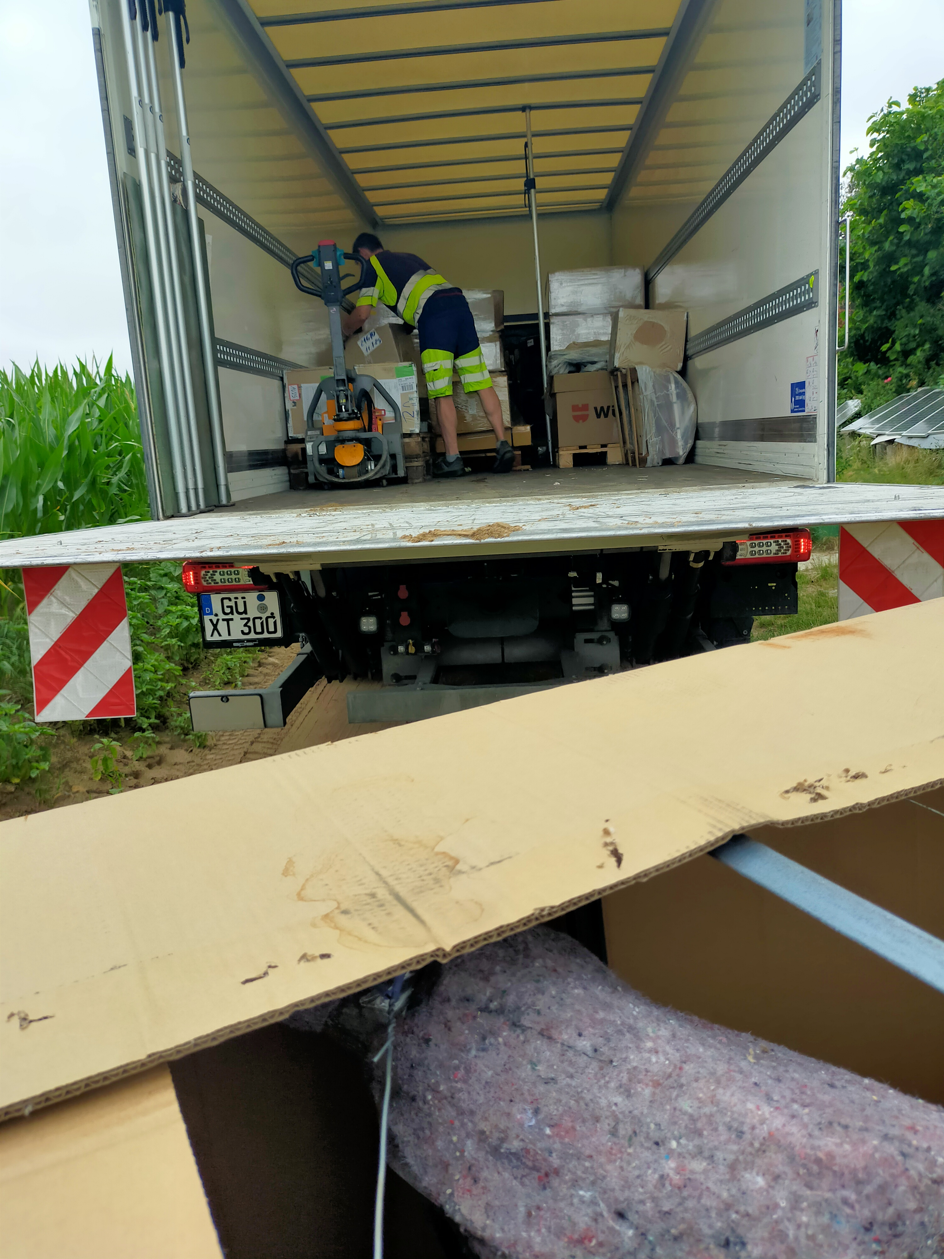

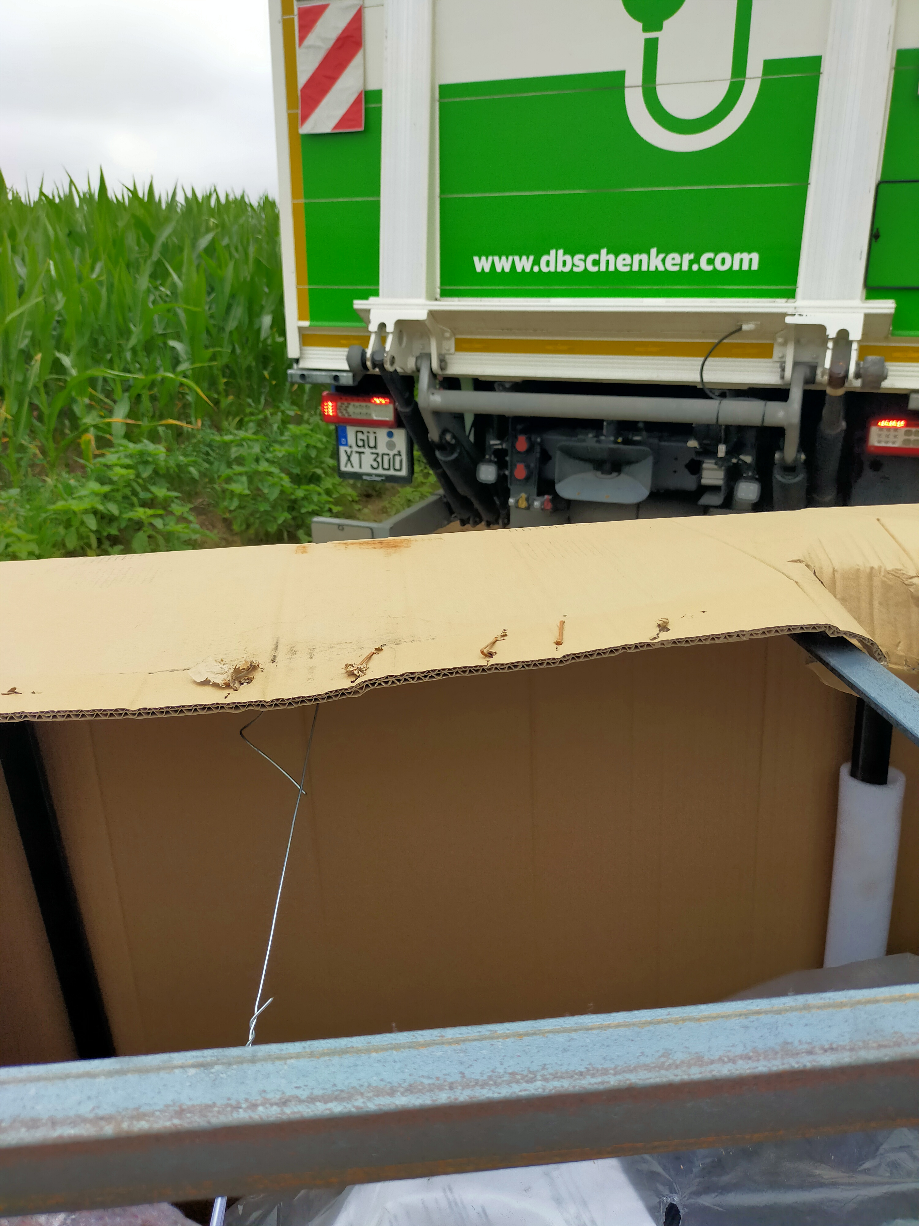

Auf einem Foto sieht man wie eine Gitterbox Strebe total verbogen ist. Ein Transportkäfig ist notwendig. Bei Anlieferung war die Pappe oben offen, vielleicht hat man dort von oben den 30 Ah Akku im kleinen extra Karton befindlich auf das Fußtrittbrett gelegt. Die verbogene Strebe reichte bis an den Akku heran.
Hiermit möchte ich ein ehrliches Lob und Dankeschön an die chinesischen Verpacker senden. Der Elektroroller war sehr gut verpackt.

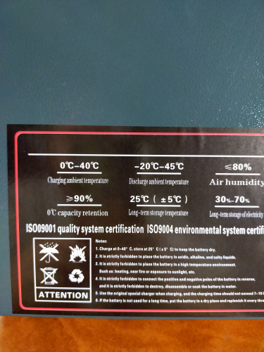

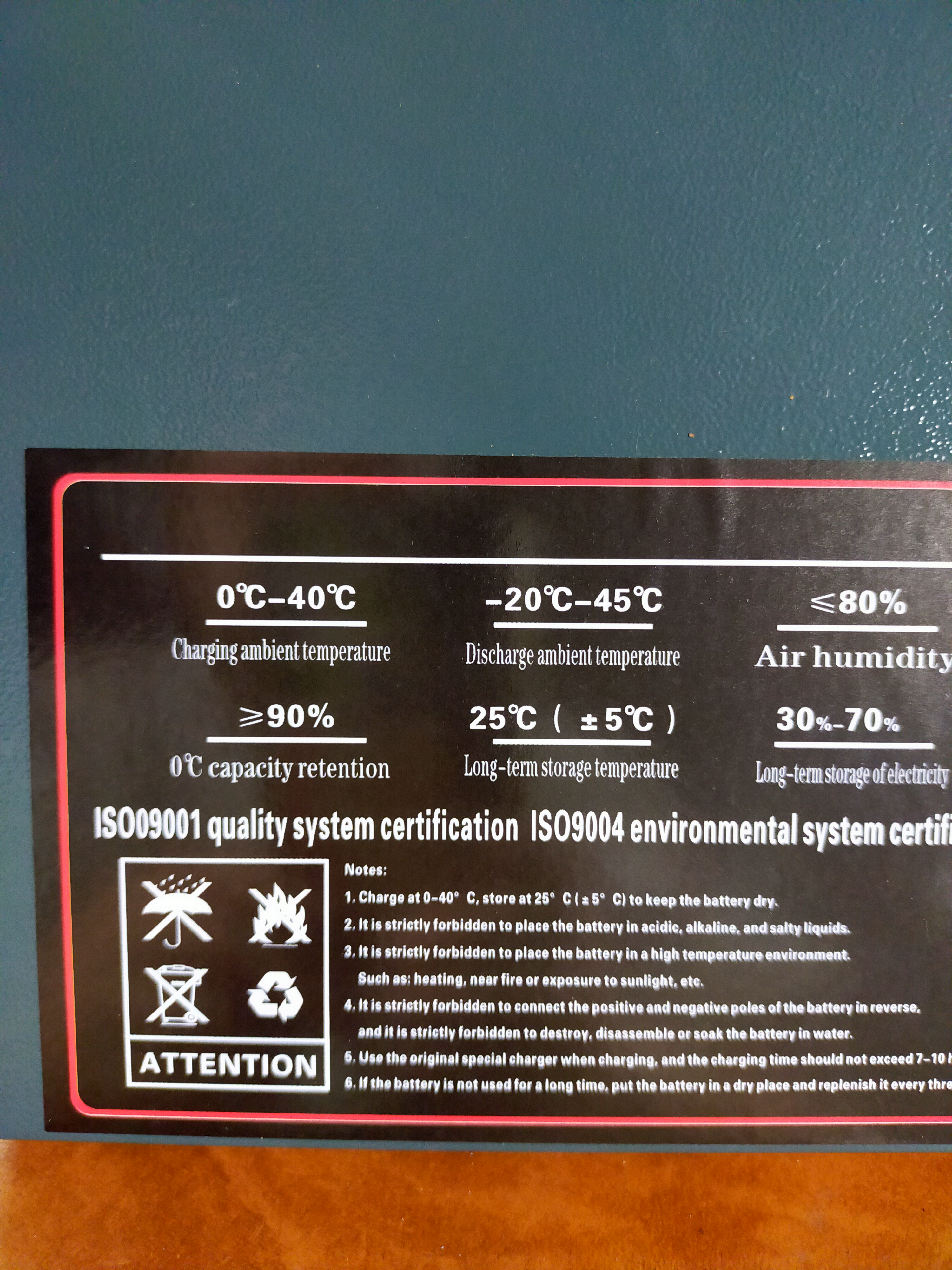

mitgelieferter 30 Ah Akku

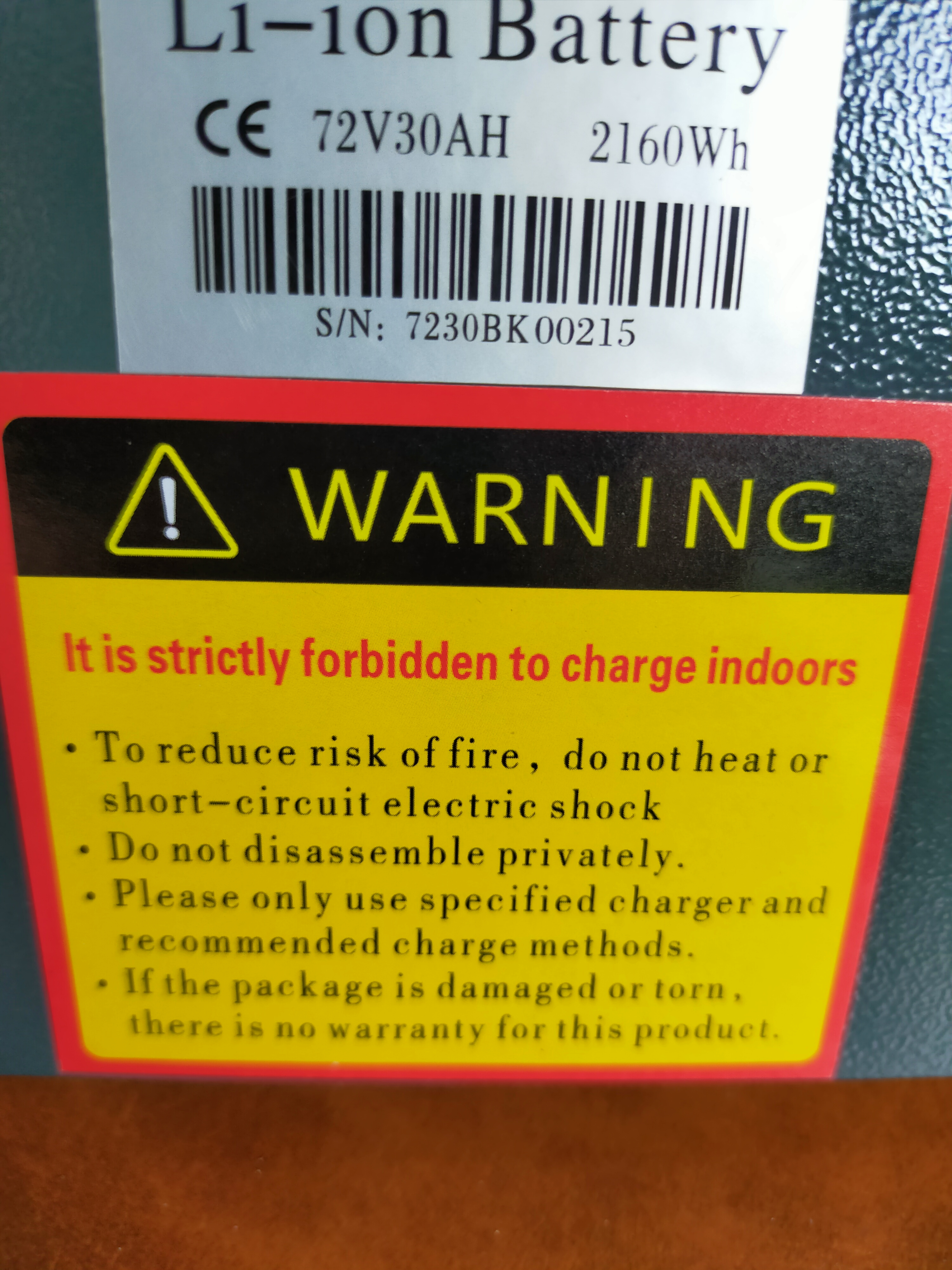

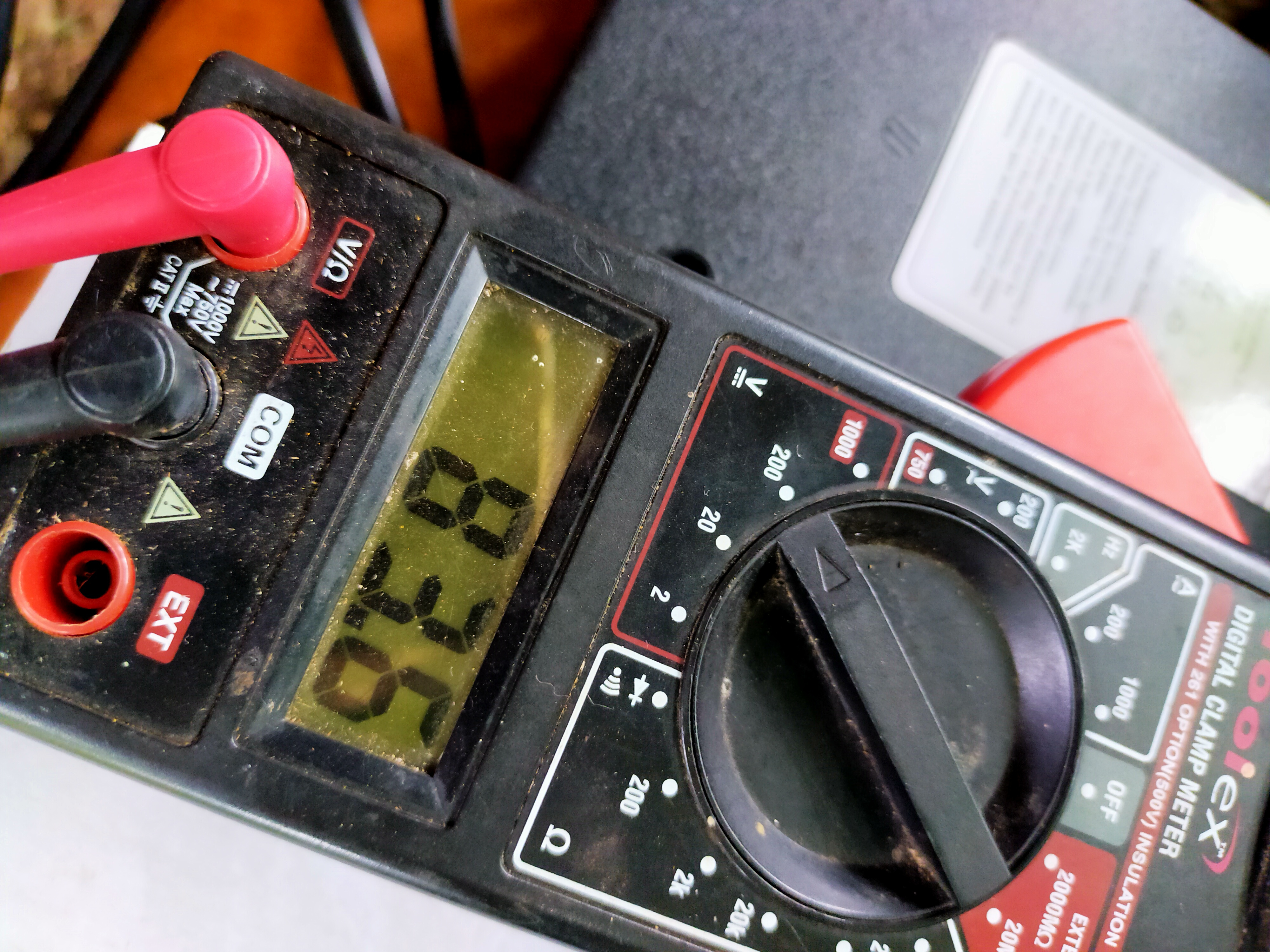

die 30 Ah Lithium Ionen Batterie wurde mit 78,5 V geliefert
Produktionsdatum des Falcon 22.Juli 2024
Endkontrolle und Verpackung in China am 26.07.2024
ausgeliefert an mich: 21.Juli 2025
Sollte die 30 Ah Batterie tatsächlich gleich in China mit verpackt worden sein, was ich noch nicht herausgefunden habe, wäre sie mindestens ein Jahr lang nicht nachgeladen worden.

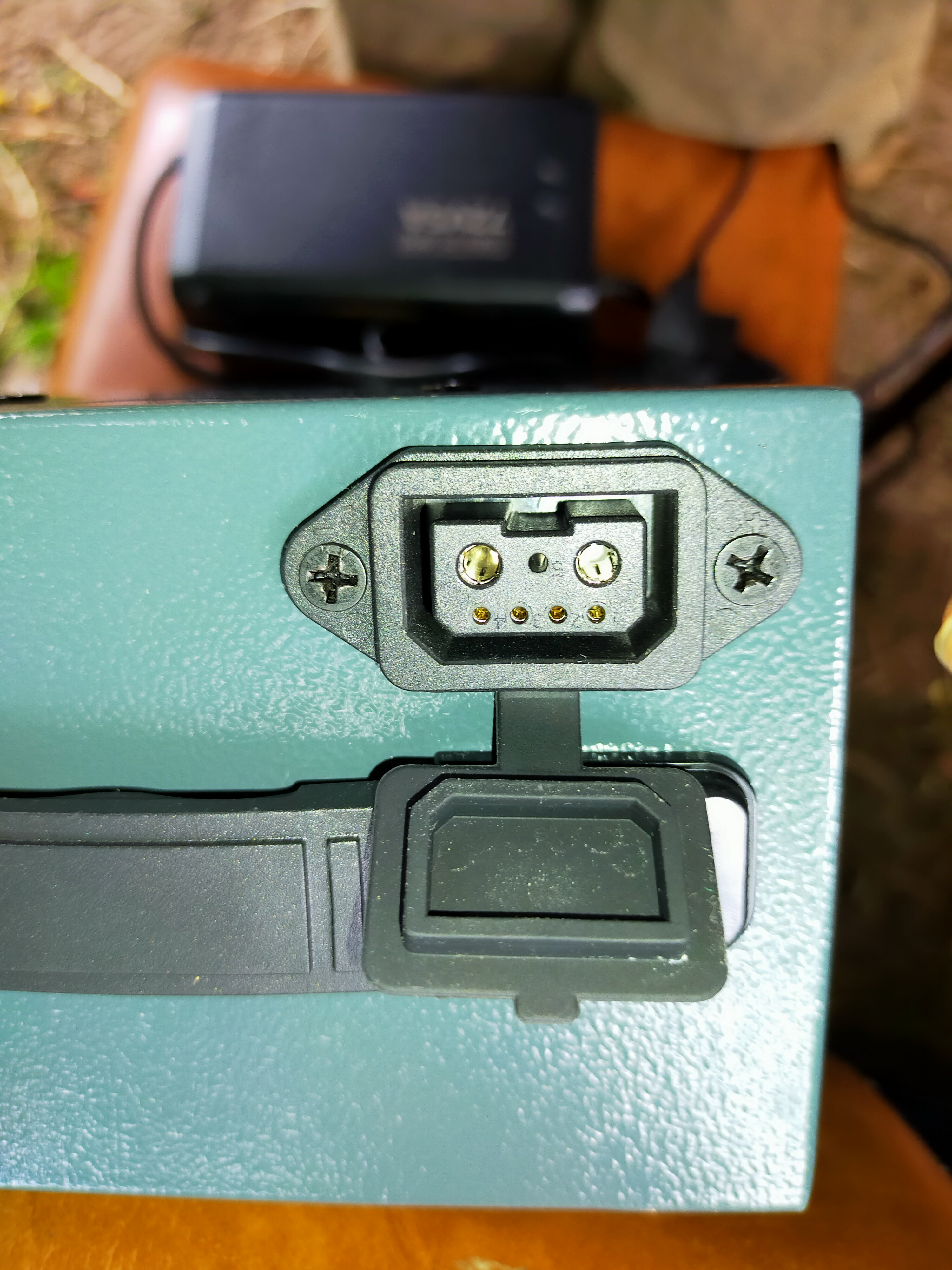

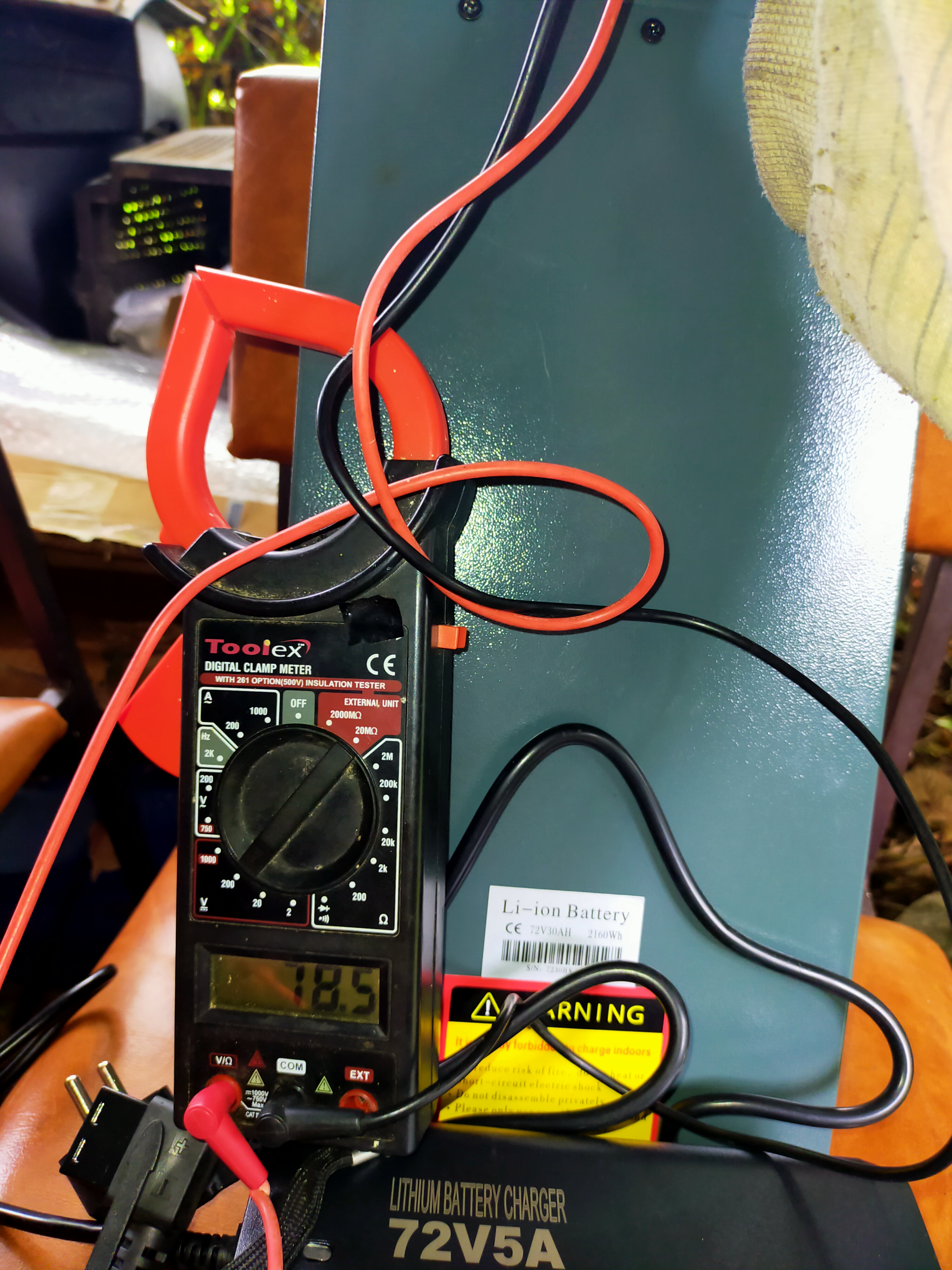

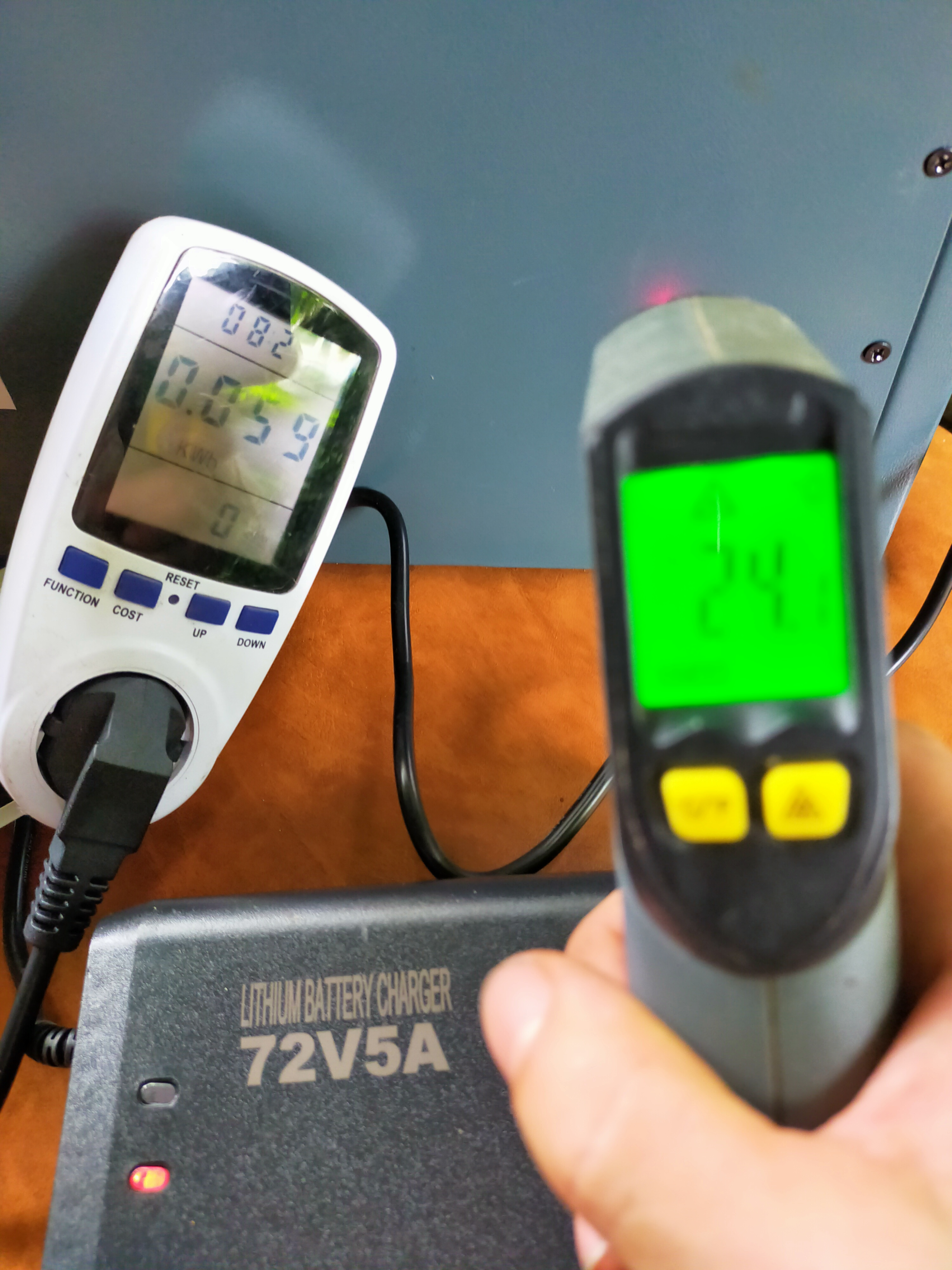

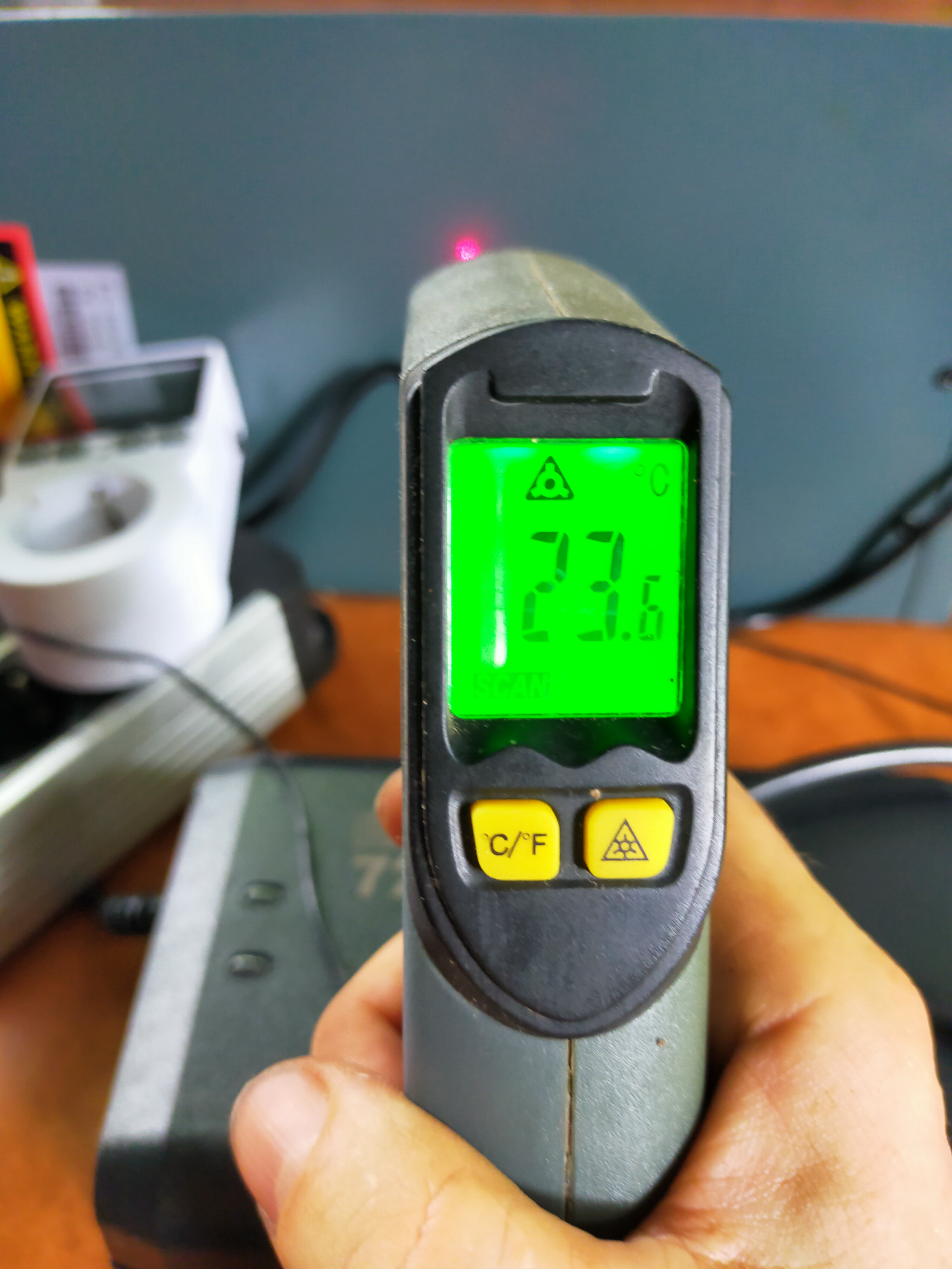

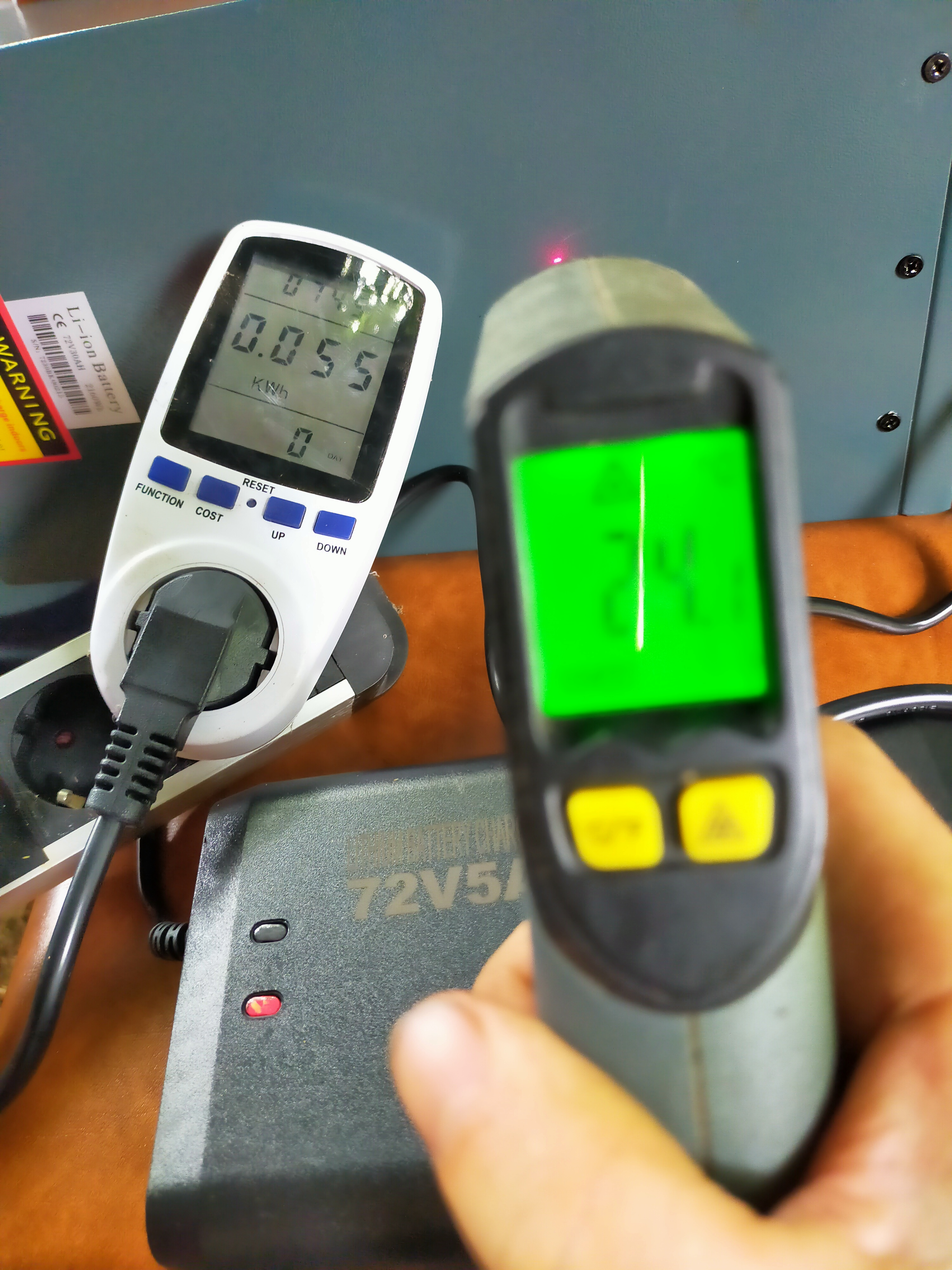

Akku vollständig aufgeladen
von Ladegerät zeigt rot bei Ladebeginn und bei Vollgeladen grün
Ladeschlußspannung nach Stecker aus Akku Steckdose: 83,6 V
Es wurden zwei Schlüssel und zwei Fernbedienungen geliefert
Es wurde keine NFC Karte geliefert, somit verfügt dieser Falcon E-Roller nicht über die Möglichkeit diesen mittels Karte anstatt Schlüssel zu fahren

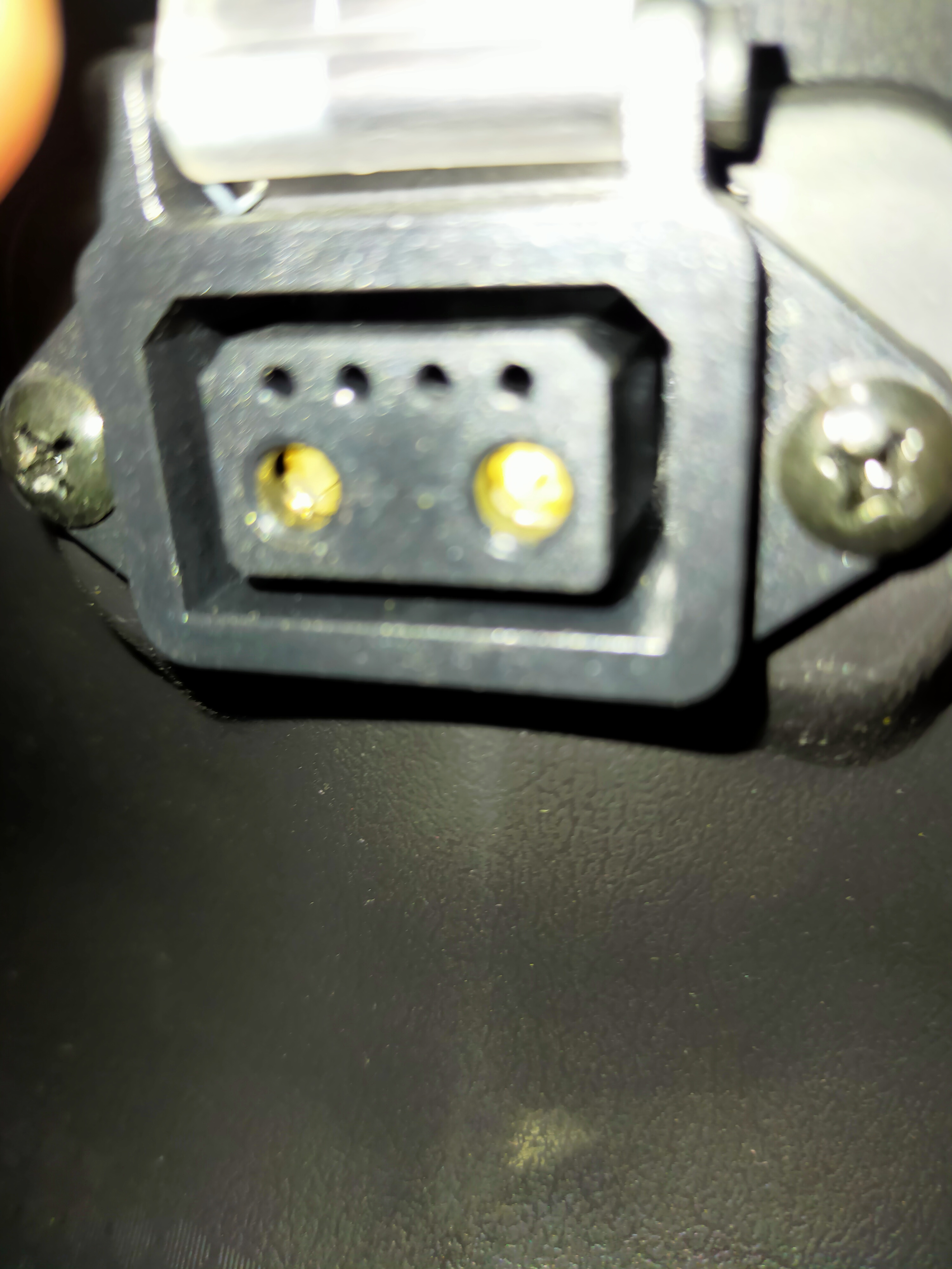

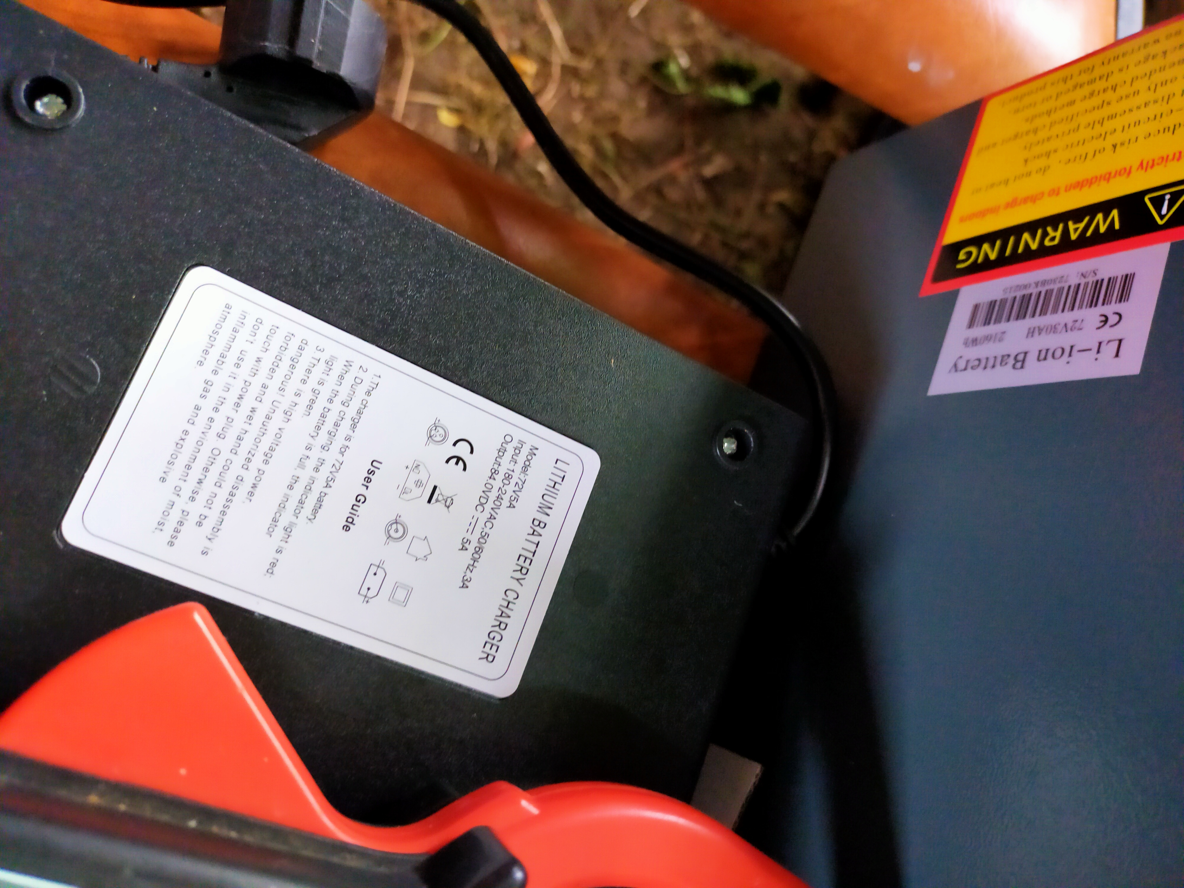

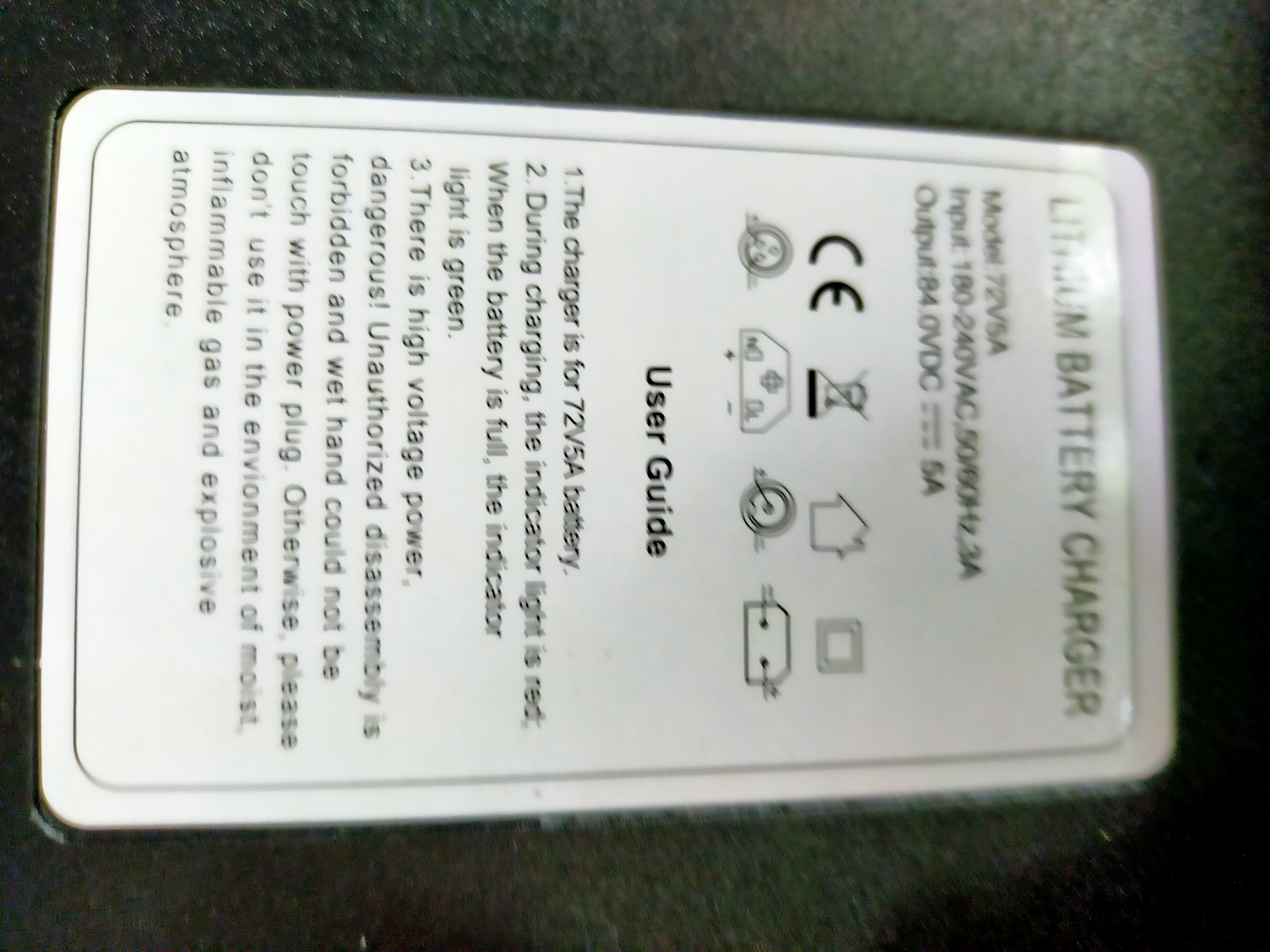

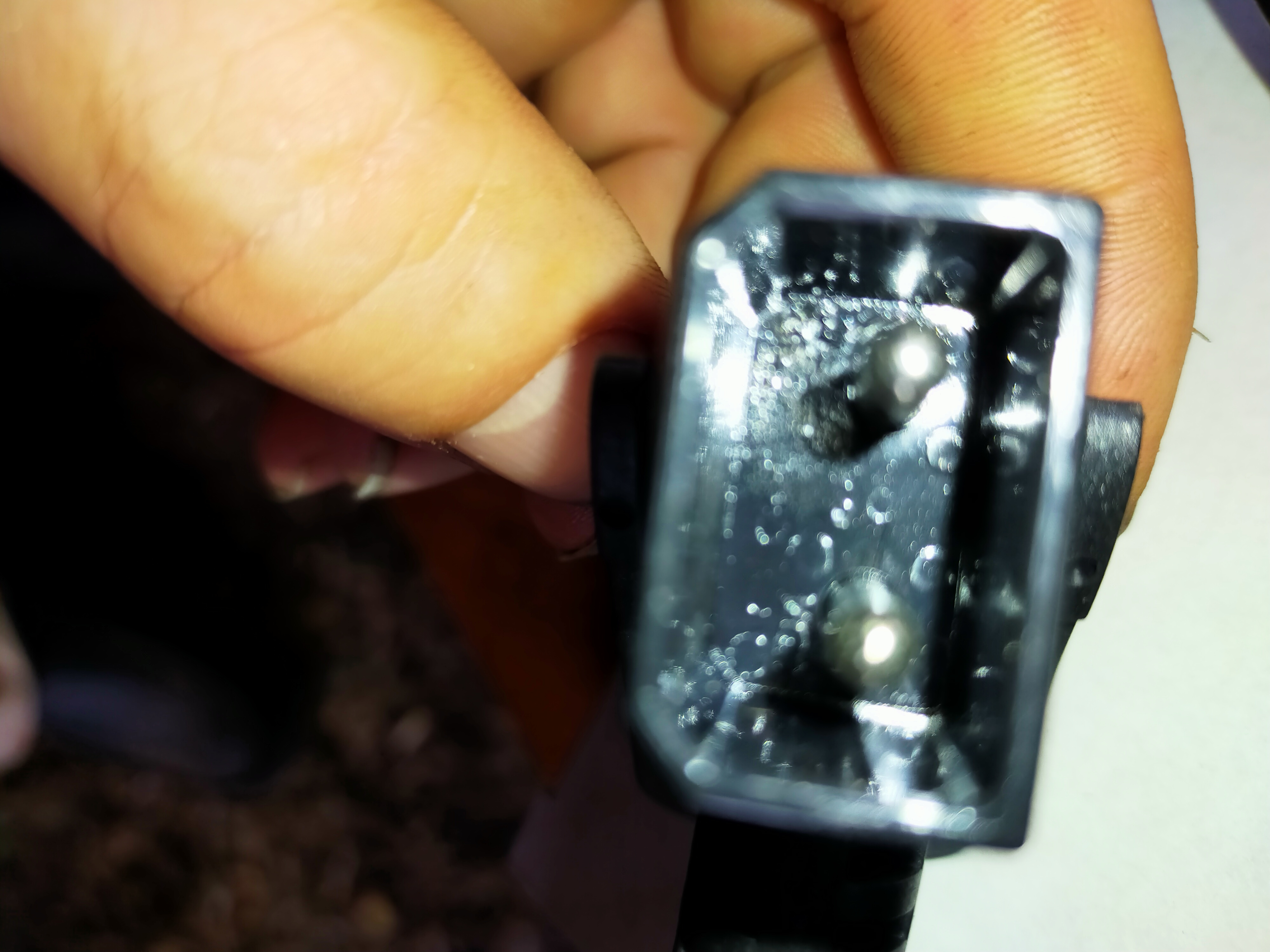

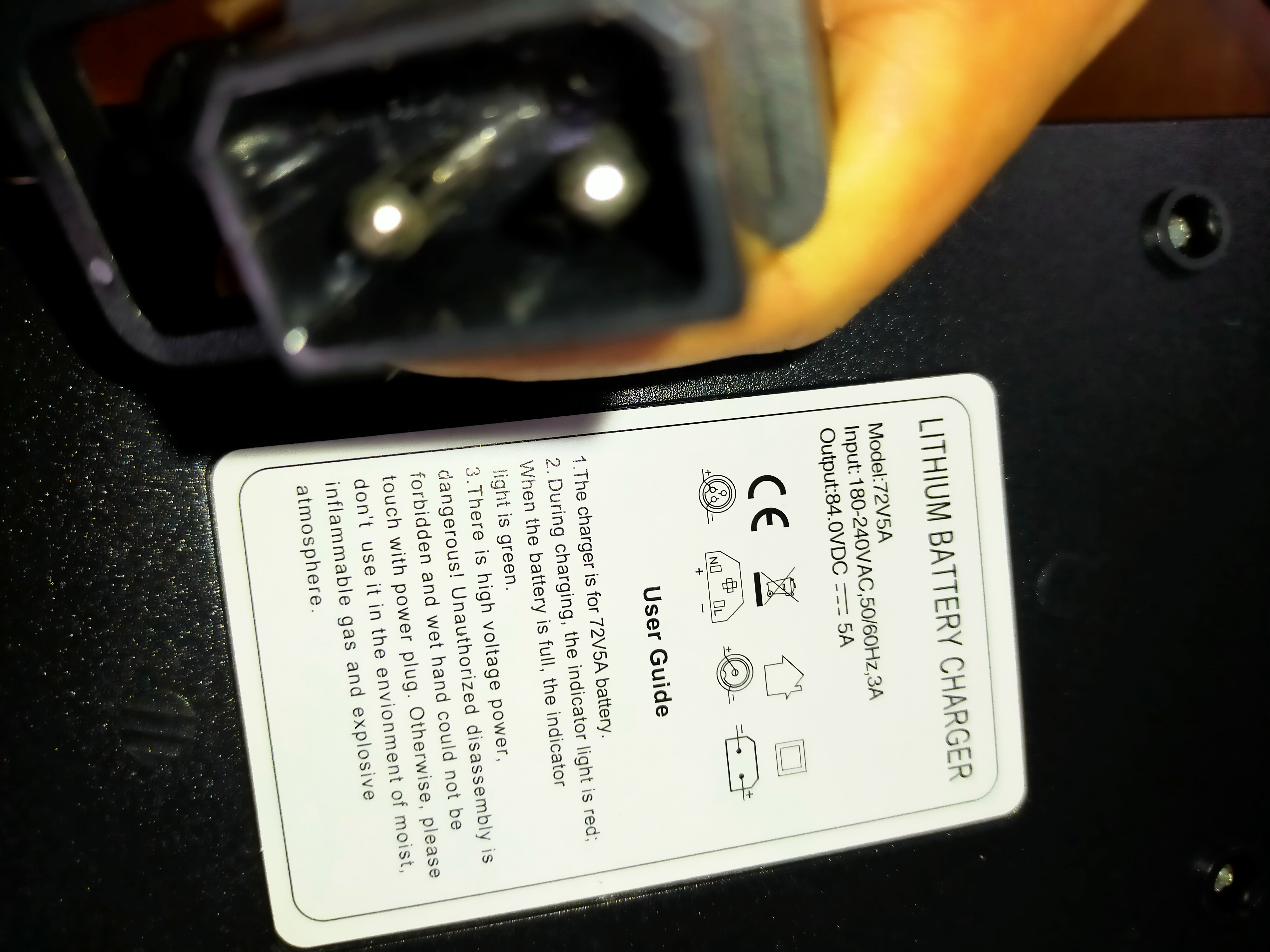

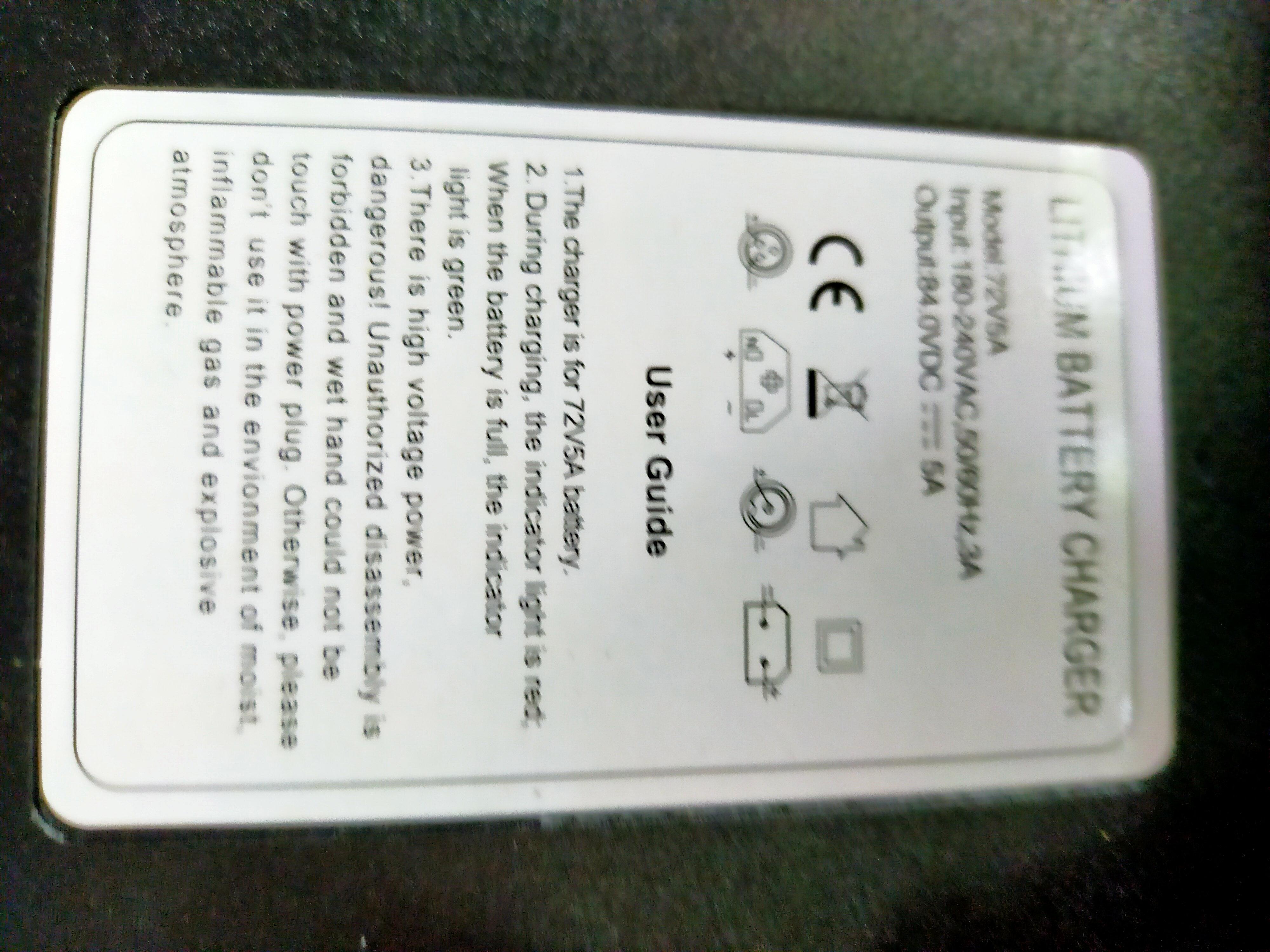

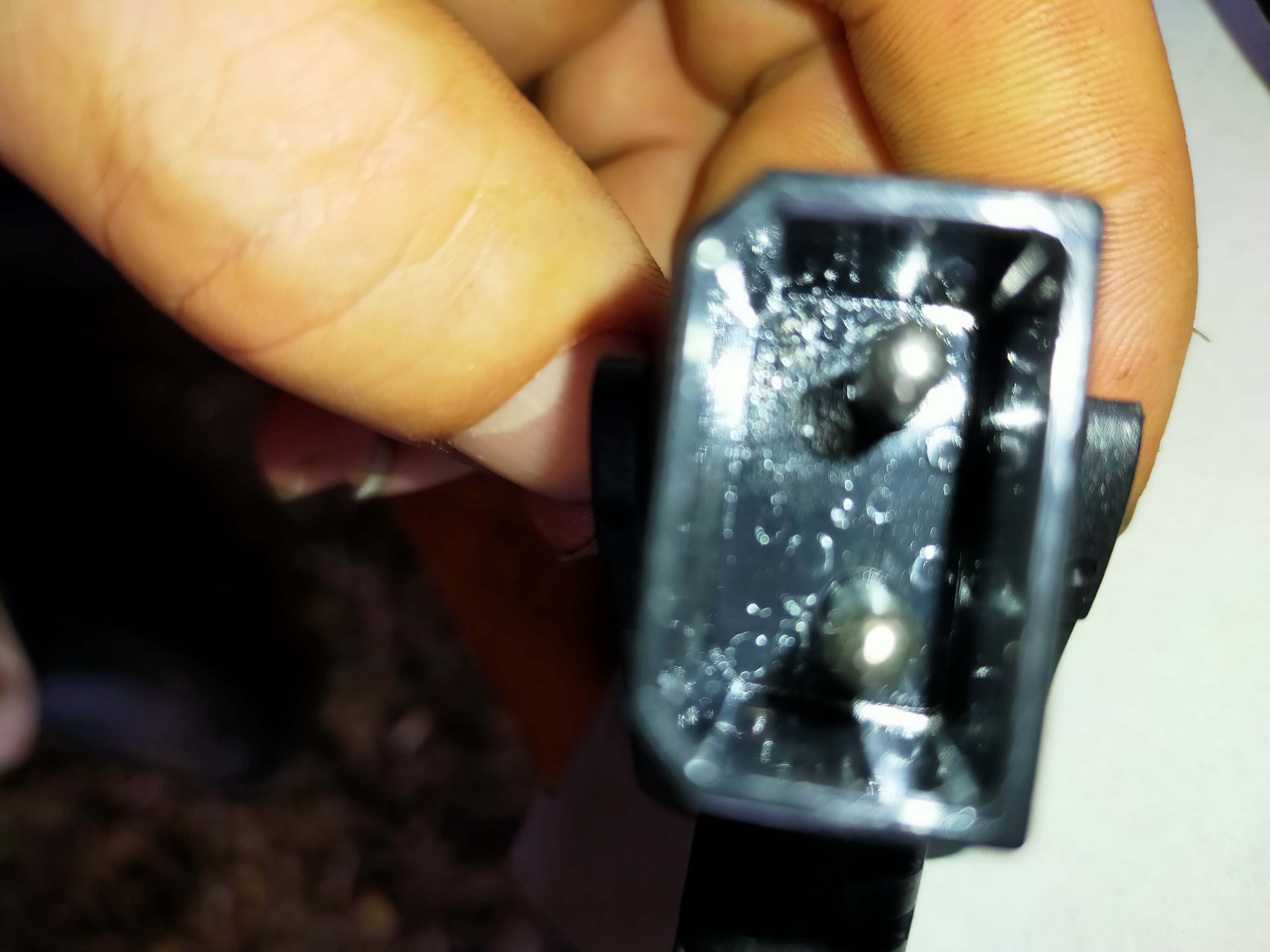

Die Akku- Steckdose hat einen dicken Plus und gleichdicken Minus Pin sowie oben 4 kleine Pin
Der Stecker des Ladegerätes hat nur Plus und Minus Pin. Er hat keine 4 kleinen Pin.
Die Außensteckdose am Falcon Elektroroller hat Plus und Minus Pin. Der Plus Pin befindet sich von vorn nach hinten geschaut auf die Steckdose auf der linken Seite. Rechts beim direkten Draufschauen ist Minus. Die Steckdose verfügt oben über 4 kleine Pin.
Frage: weiß jemand ob die 4 Pin an der Außensteckdose des Falcon angeschlossen sind.
Könnte man ein Ladegerät mit im Ladegerät verbauten Balancer anschließen und würde während des Ladens zusätzlich durch das Ladegerät balanciert?
Das mitgelieferte 72V 5 A Lithium Ionen Ladegerät ist nur ein einfaches ohne Balancer
