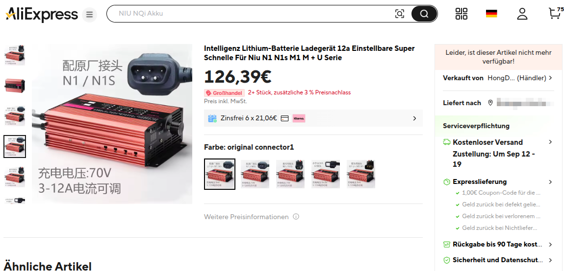

Also das stimmt so nicht. Mein Original-Ladegerät ist jetzt 6 1/2 Jahre alt, und hat die Akkus 17.000 km lang geladen. - Funktioniert immer noch einwandfrei.STW hat geschrieben: Do 28. Aug 2025, 12:05 Beim NIU N-GT hält das Ladegerät zumeist nur 2 Jahre. Austausch dann jenseits der 400€.
Und einen billigen Ersatz fürs Ladegerät gibt 's bei Aliexpress für gerade einmal 126 € (incl. Versand). - Und ist sogar noch regelbar von 3 bis 12 A!Austausch dann jenseits der 400€.
https://de.aliexpress.com/item/1005003909896224.html
