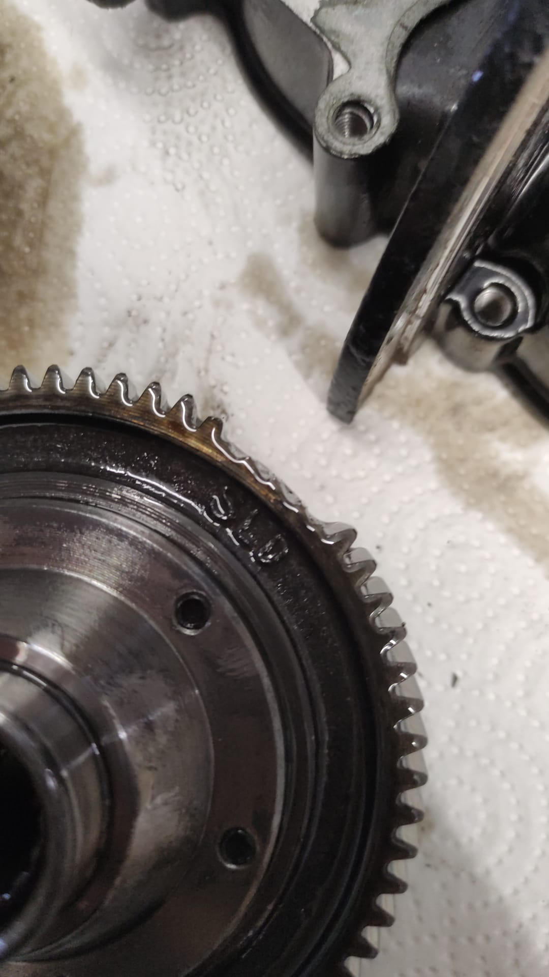

Ich habe bei unserem Futura 3.0 exakt das gleiche Problem lokalisiert :-( Hattest Du Erfolg mit den Ersatzteilen? Dann werde ich Dir folgen!
Bei mir sieht es so aus:
Gruß Jerry

auweia...
was für eine miese qualität.
gibt es hier im forum keinen dreher?
ein paar von den dingern herstellen (nur kranz), induktiv den kranz härten, das wars...
ich habe leider keine drehbank..
oder gleich nach pakistan : https://www.tiktok.com/@miiozcroc/video ... _device=pc :lol: :lol:
vg

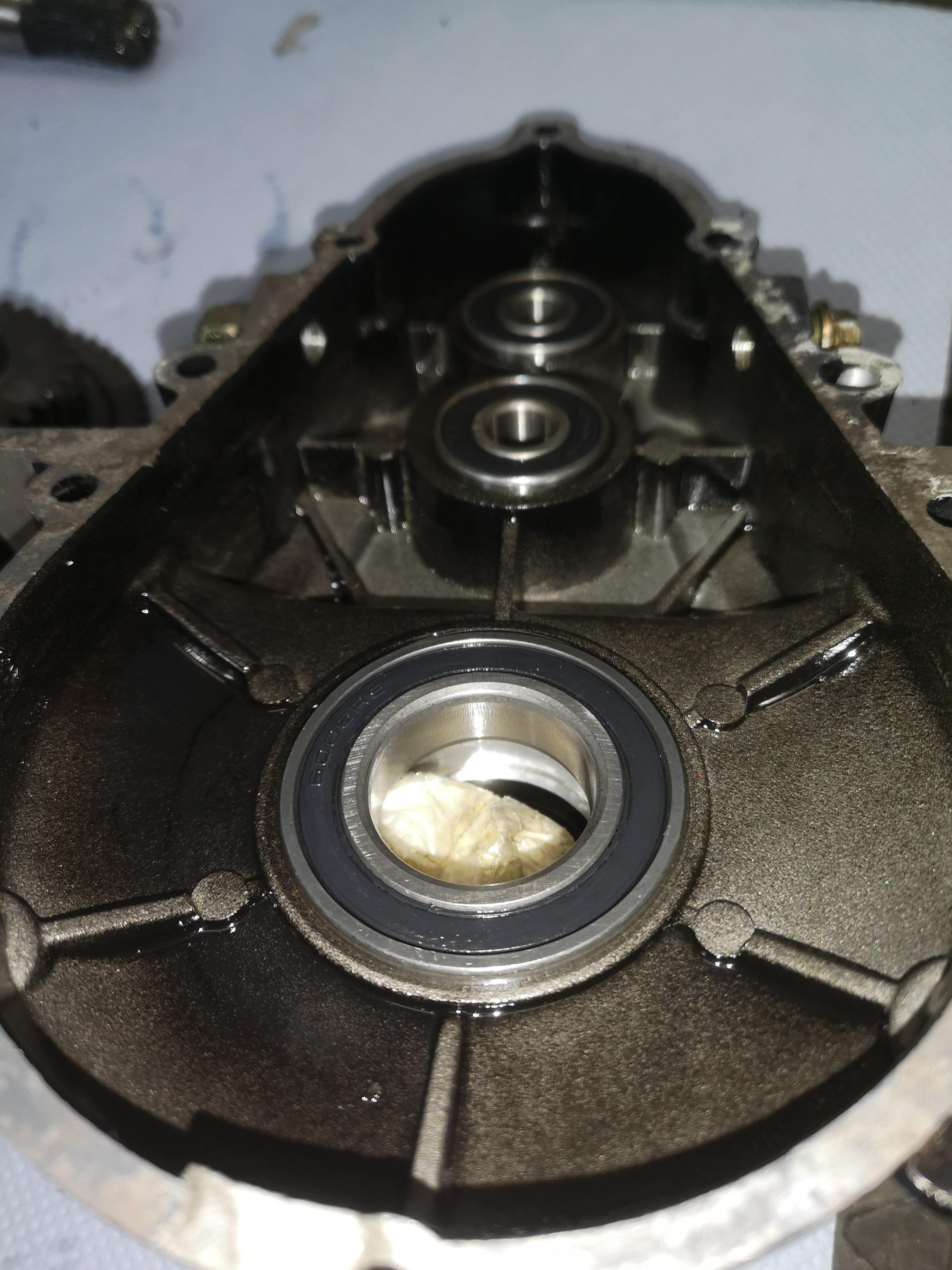

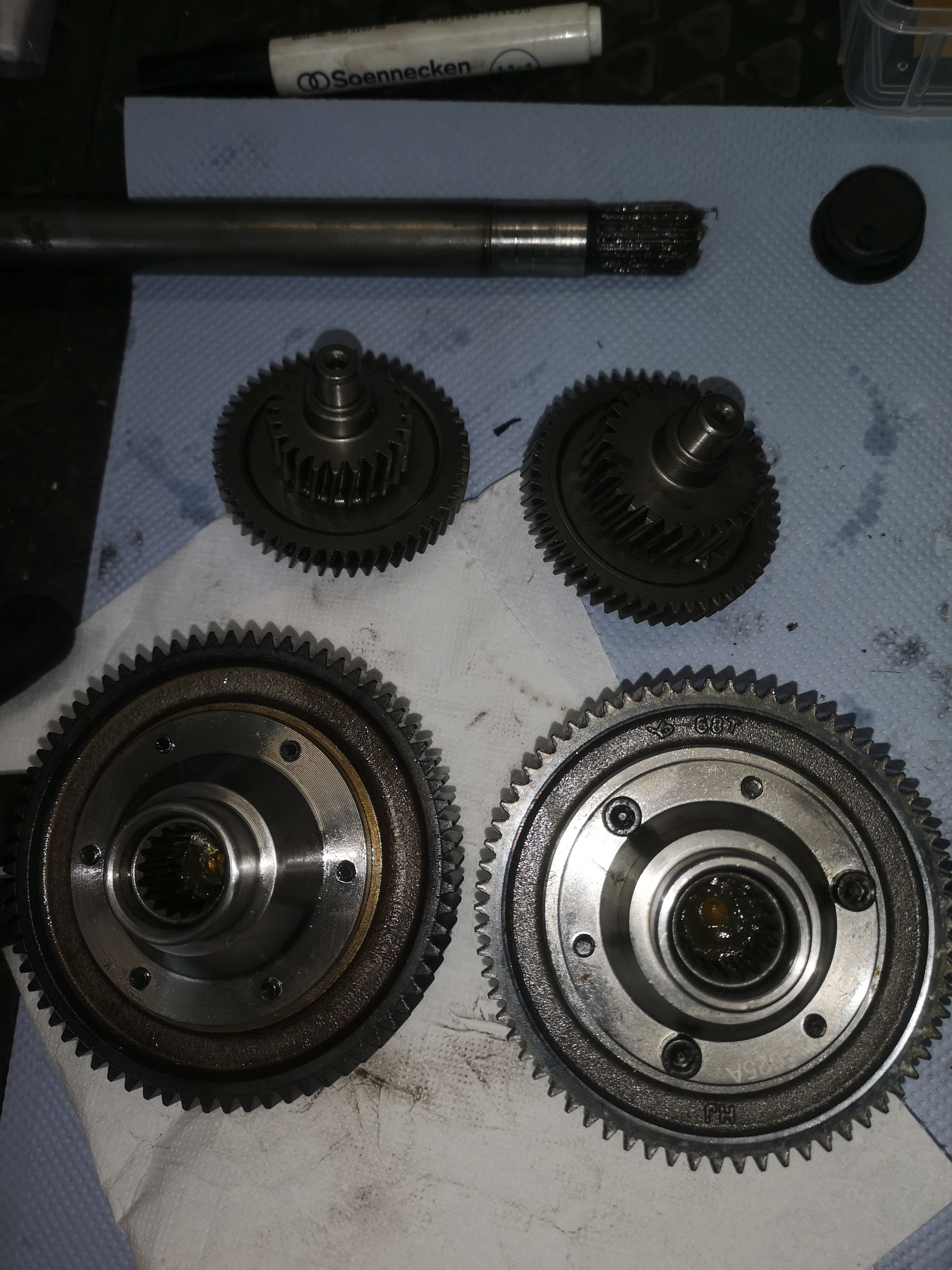

Ich bin aus einem Urlaub zurück und jetzt dabei, das Getriebe einzubauen.
Tatsächlich brauche ich sowohl die Einzelteile als auch das Getriebe insgesamt. Das Getriebe passt, hat aber eine kürzere Übersetzung. Das zweite Foto zeigt die beiden im Vergleich. Und tatsächlich passen das Differential und das dazugehörige Zahnradpaar in das Getriebe, so dass der Originalzustand wieder herstellbar sein sollte.
Die Verpackung war in beiden Fällen lausig. Außerdem ist die Passgenauigkeit nicht grade gut. Das ganze Getriebe klappert, weil die Zahnräder in ihren Lagern hin- und herrutschen. Dabei sind zwei der Lager schon eigentümlich erhöht eingebaut, so dass sie etwas überstehen. Aber so ist das nun mal. Immerhin findet man im chinesischen Baukasten eine Lösung für kleines Geld.
Schöne Grüße, Bertolt
