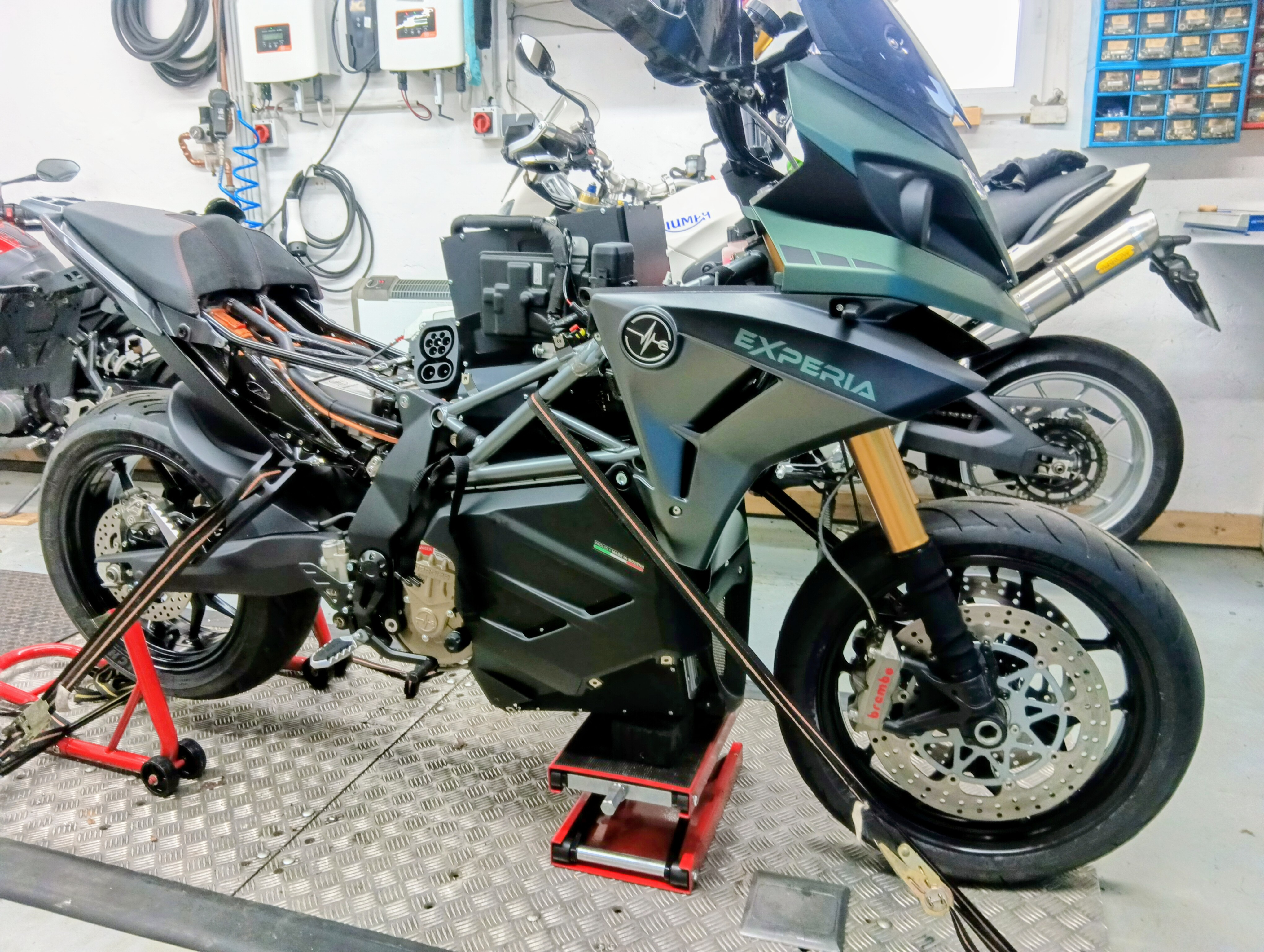

Die Werkstatt, die ich da nutzen werde, ist meine Garage, entsprechen ausgestattet bin ich. Und ich kann einfach alles stehen und liegen lassen, wenn ich nicht weiterkomme, kostet kein Geld extra. Also erst mal zerlegen, Schaden begutachten und Teile anhand der Altteile beschaffen.
Bremsscheiben zum wechseln liegen eh schon zu Hause und an der Gabel werde ich, wie bei allen anderen Moppeds Neopren Gabelschützer verbauen, die halten das Gröbste an Steinschlag von der Gabel weg.

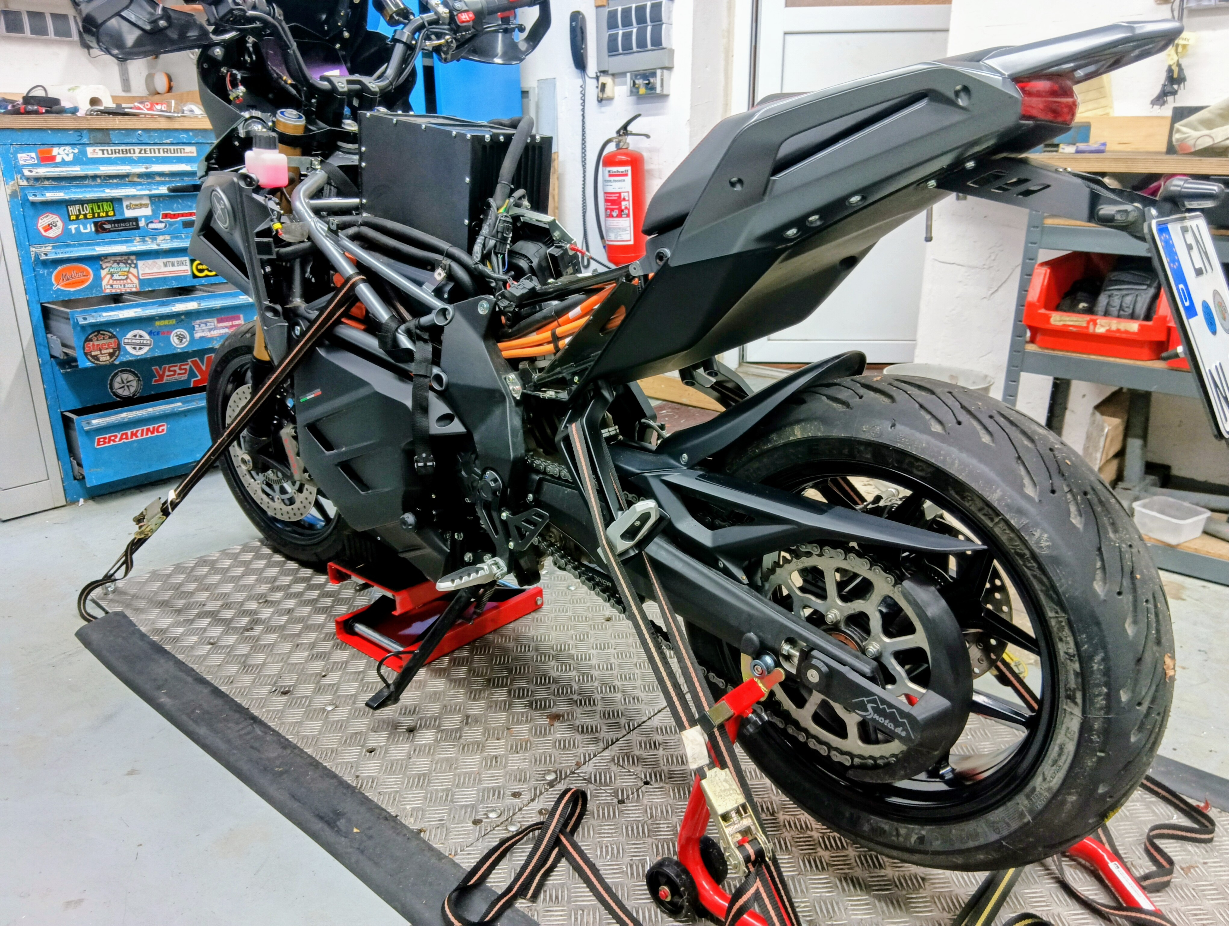

Ich bin jetzt mit den ersten Schraubereien nach dem Kurzurlaub durch: Der tote Hinterradreifen wurde durch einen Michelin Road 5 ersetzt, auf den anderen Motorrädern bin ich damit zufrieden.
Hinten habe ich den Bremsbelag gegen einen Sinterbeläge MCB700 SH von TRW gewechselt. Diese Federkonstruktion der Bremszange hat mir den letzten Nerv geraubt.
Zugleich habe ich die gefühlt 5 cm Leerweg aus der Pedaleinstellung herausgenommen, dann spricht die Bremse auch zu einem akzeptablen Zeitpunkt an. Ob die Bremsleistung hinten nun besser ist, muss man abwarten.

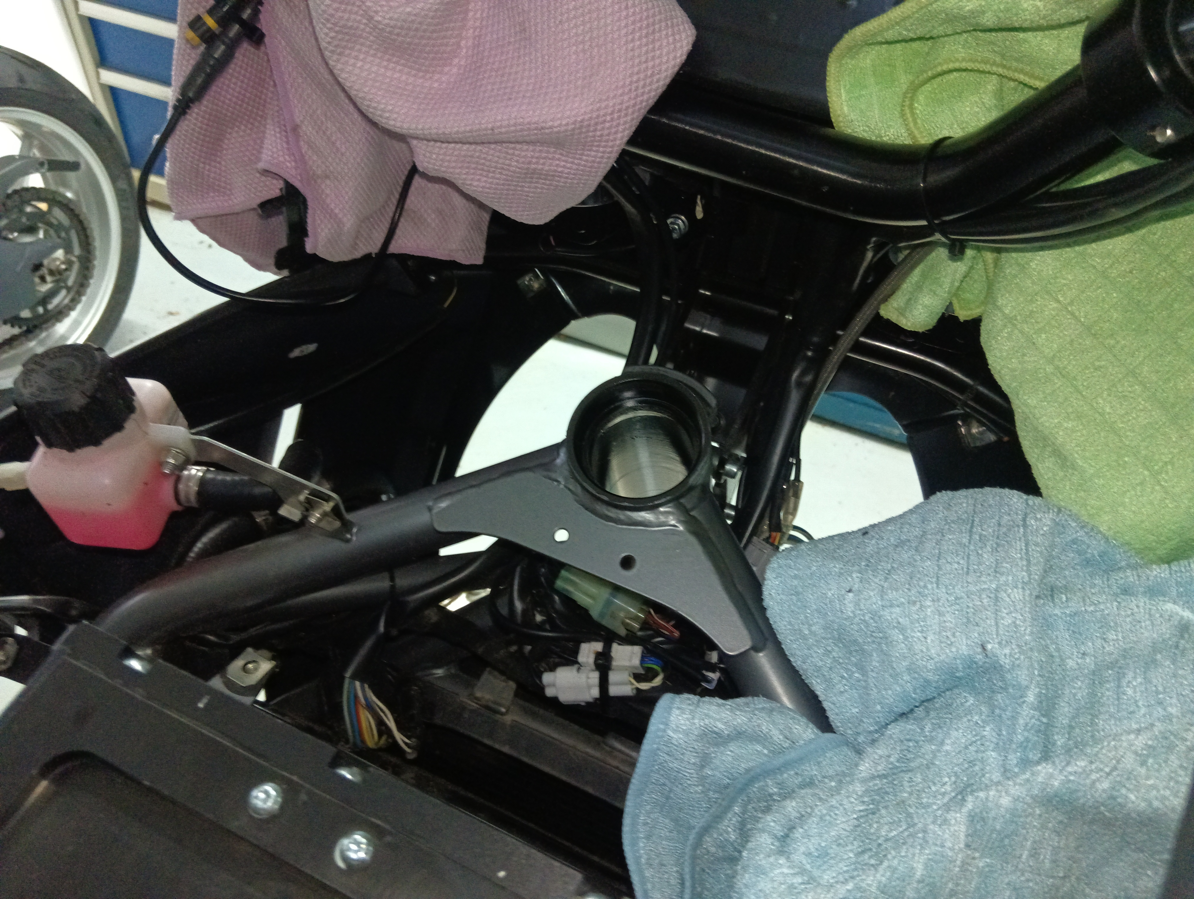

Das Lenkkopflager ist tot, hat eine deutliche Raststellung in Mittellage, kein Wunder, daß die Maschine langsam kaum zu handeln ist und beim Einfedern klackt. Wird in 2-3 Wochen in Angriff genommen, wenn die Saison vorbei ist und ich rausbekommen habe, was da für Lager hinein kommen.

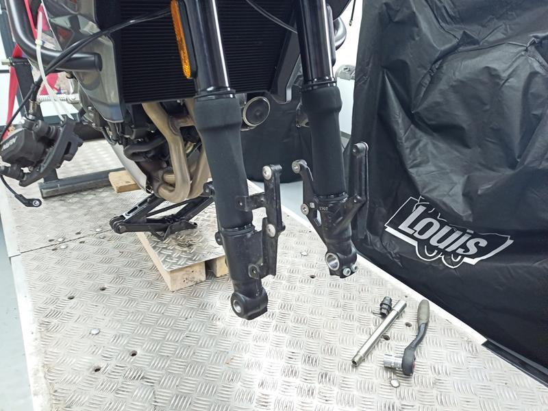

Bei der Gelegenheit habe ich dann auch die Simmeringe der Gabel gereinigt und Neoprenschützer übergezogen...man wird sehen, wie sich das auswirkt.

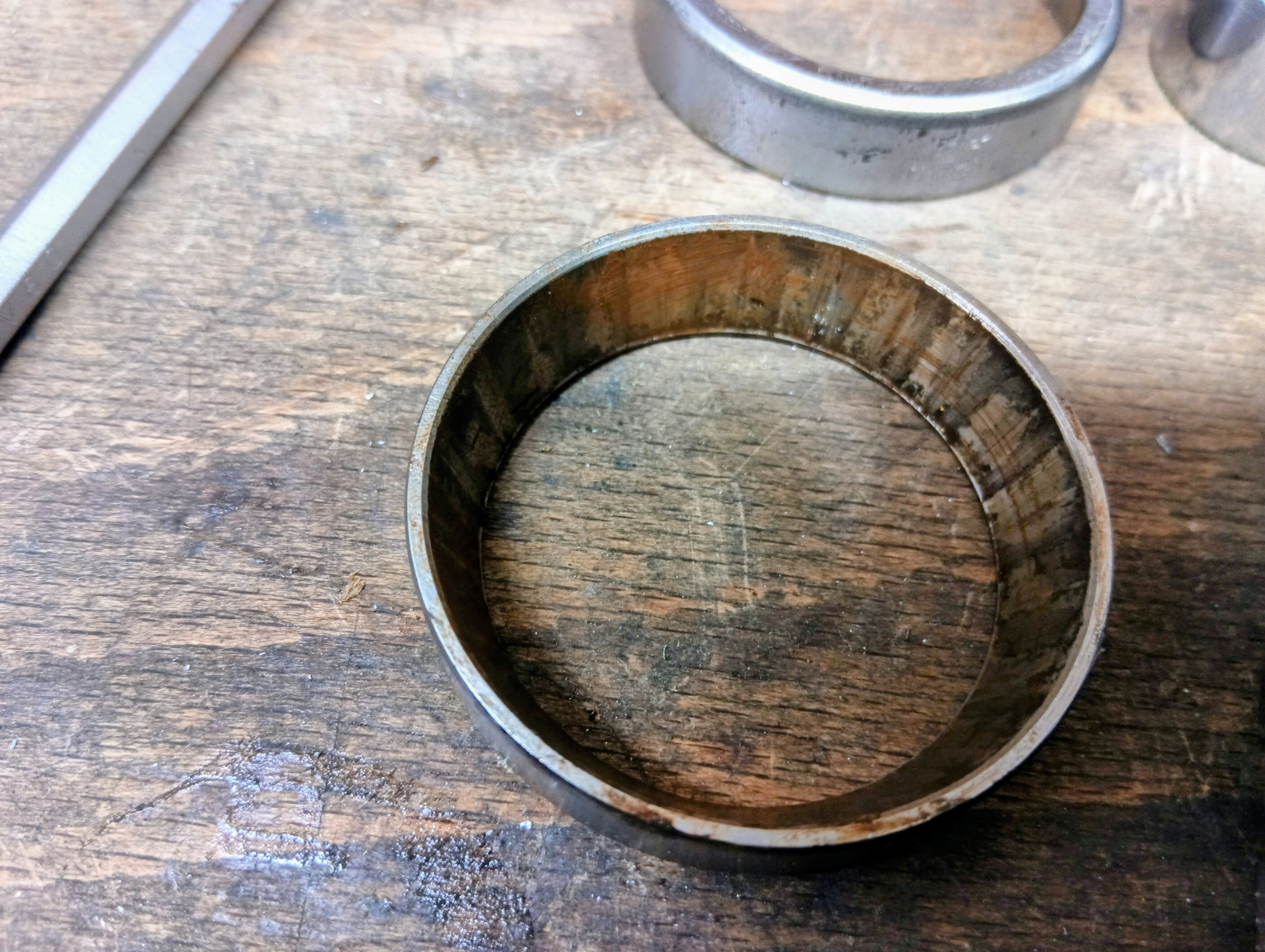

mittlerweile steht die Energica wieder auf der Bühne, diesmal ist das Lenkkopflager dran. Ausgebaut ist es schon, das untere Lager war nach 9000 km vollkommen verrostet. An den Lagern war kaum Fett.
Heute kommt der ersatz rein. SKF Lager für BMW , direkt vom BMW Teilehändler, deutlich günstiger als in div. Lagershops:
