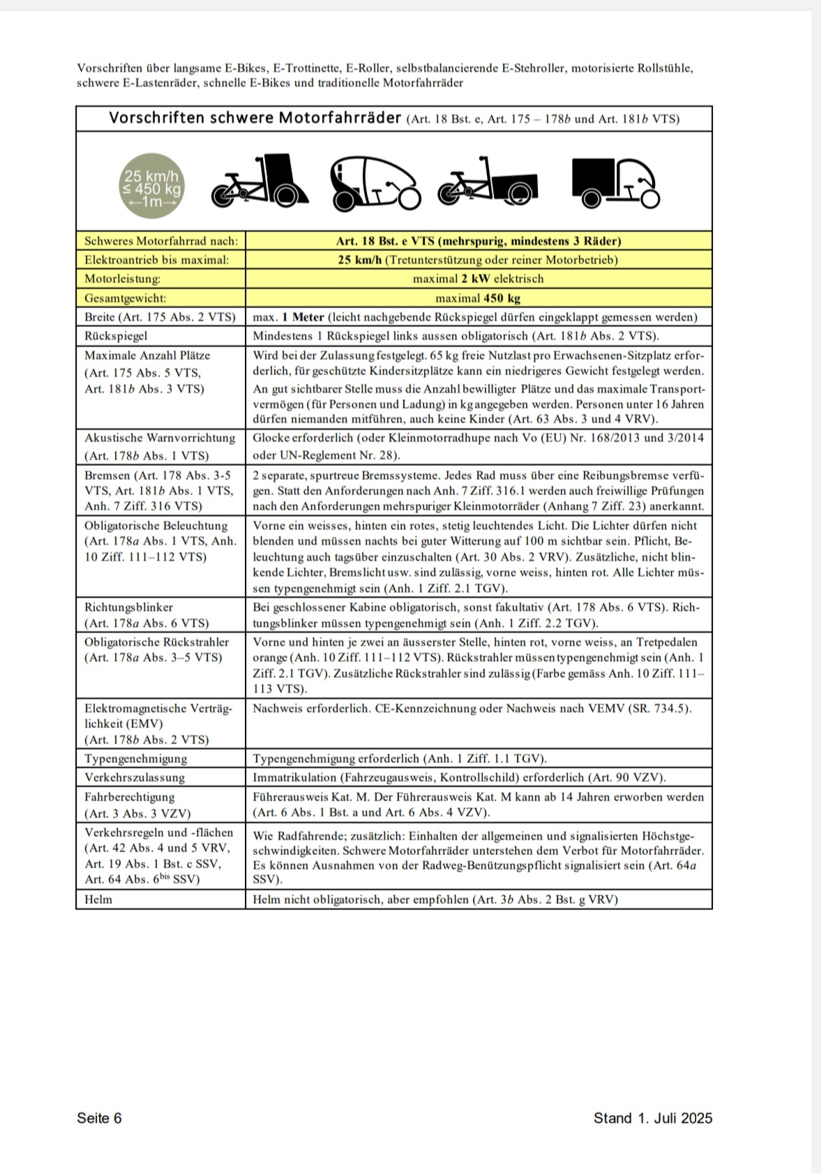

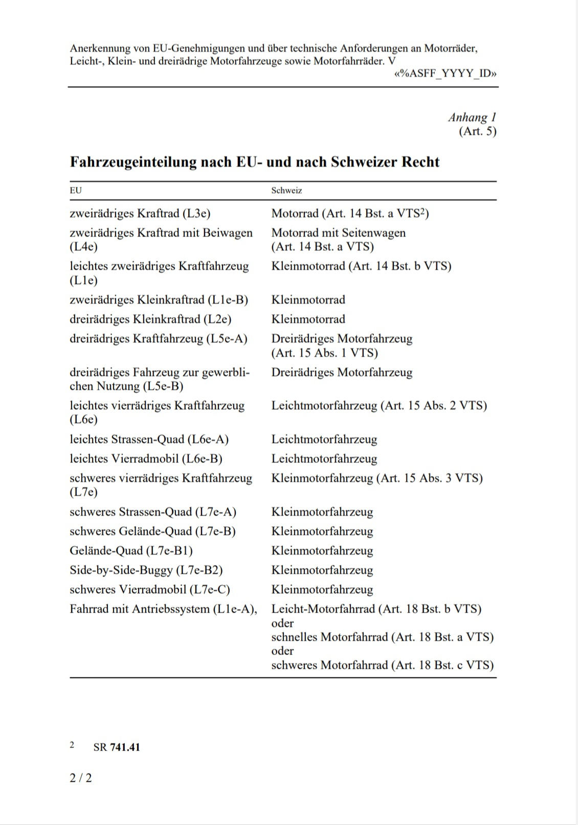

Für die Interessierten habe ich hier noch die Rechtslagen, die mich auf diese Idee übehaupt erst gebracht haben.

die fahrzeugkategorie ist laut coc-papier L2e-U.

-super dass ich nun die genaue Klasse kenne. So konnte ich mir von unserem Strassenverkehrsamt bestätigen lassen, dass ich den Volta apt4 hier zu einem schweren motorfahrrad umklassifizeren lassen kann. Der Herr vom Amt war wirklich sehr Hilfsbereit, und hat mir genau erklärt, welche Papiere ich wo für was brauche.
-wegen den umliegenden Ländern ist das Astra (Bundesamt für Stassenverkehr) noch am genau abklären wie weit hier das Wiener Abkommen über Strassenverkehr zur Anwendung kommen könnte. Oder wo ich sonst welche Ämter dafür kontaktieren kann. Auch hier sehr hilfsbereite Mitarbeiter, die es auch von der rechtlichen Seite her sehr interessant finden. Jedoch hat das Astra nur einen Mitarbeiter, der Spezialist für internationales Recht bei Kleinfahrzeugen ist. Und der ist im Moment in den Ferien.
