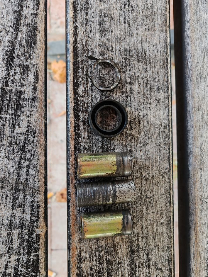

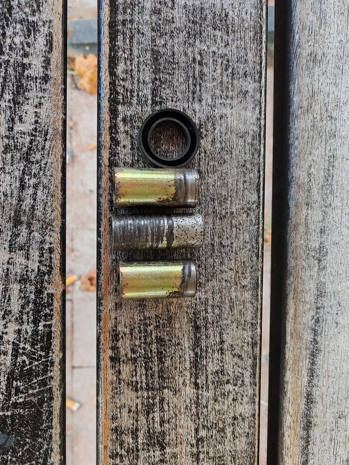

Die "blind" gekauften Radlager waren natürlich die falschen. Warte jetzt auf das von Futura versprochene Lager + ner passenden neuen Hülse dafür (s.Fotos). Simmering muß auch noch drauf.

wieso falsch gekauft?
hast du maße von den alten radlagern? auf simmering stehts drauf/lager auch
oder ausmessen, sind DIN maße, bekommt man in jeder stadt beim kfz zulieferer bzw. zubehörhandel. machmal findet man auch ein kugellagerspezialisten (SKF/FAG, usw.)
wegen den distanzhülsen, die einfach säubern und wieder einbauen :)
vg

Futura hat sich gemeldet und wird mir (auf Kulanz) ein neues Vorderrad schicken (z.Zt. nicht vorrätig-sind aber schon bestellt). Der ganze Hülsenkram ist einzeln nicht erhältlich. Hab sie gebeten das Rad gleich mit nem Reifen zu versehen, Kosten für den Reifen+Montage ( wenns im Rahmen bleibt) würd ich übernehmen. Schaun ma mal...begeistert bin ich, über den ganzen Aufwand, wenig !!! :x
Gruß, Uwe. :roll:
...vom alten Lager war nicht mehr viel übrig !!! :evil:
