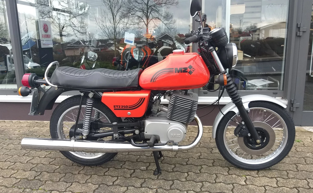

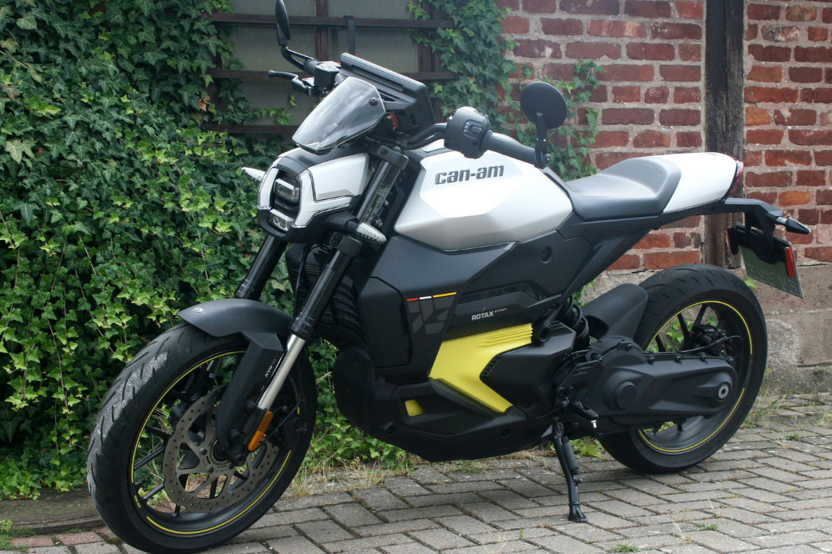

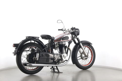

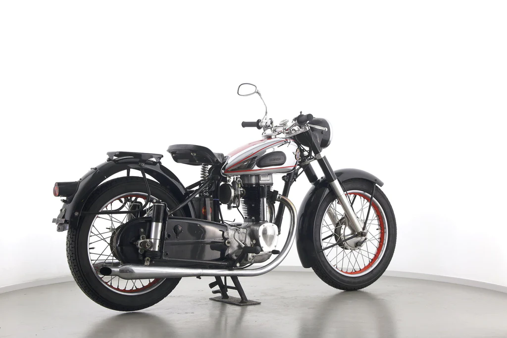

Was meistens nicht gemacht wird aber wichtig wäre ist die Kette zu Kapseln. Also ein Kettenkasten. Dann bleiben Nässe und Dreck draußen.
Can-Am hat so etwas gemacht. Auch Horex schon vor 75 Jahren bei der Regina oder MZ.
Horex Regina:
MZ
