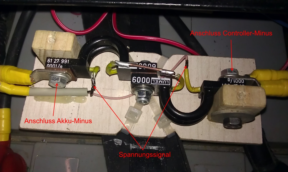

Das Wattmeter hat gegenüber einem einfachen Spannungsmesser (als Strommesser) die Vorteile,dass es die entnommene Kapazität und Energie mitberechnet. Ausserdem hält es den maximalen Strom und die minimale Spannung mit fest.
Hier mal ein Bild der Shunts mit Vierleiteranschluss die ich verwende.
Ich werde noch eine Detailaufnahme nachreichen.

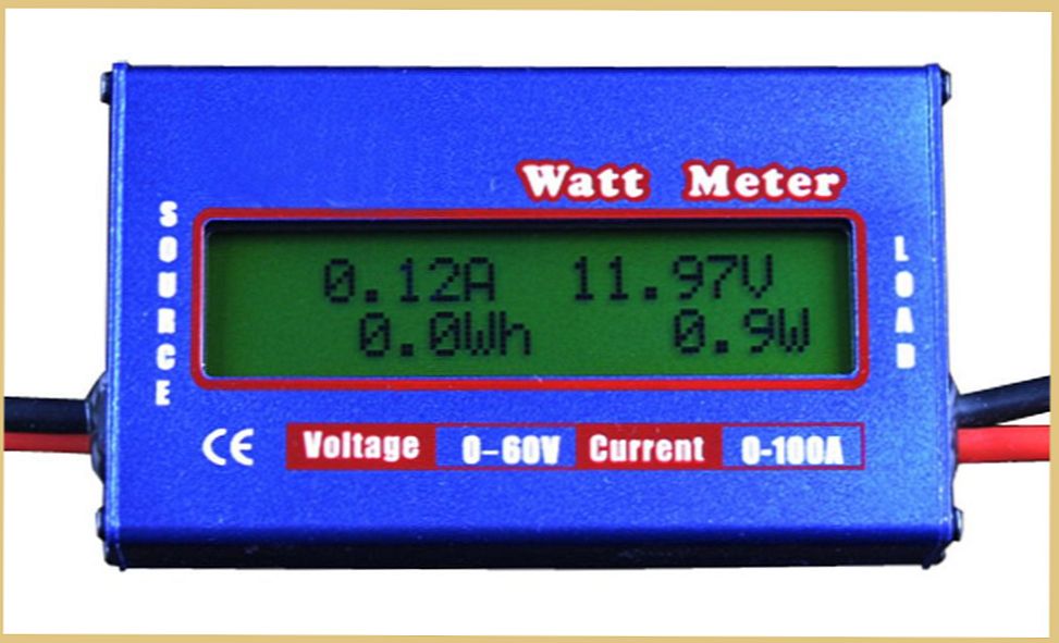

Hi Alf und Helix:
Vielen Dank für Eure super Beiträge :D!!
Im Bezug auf Deinen Tipp, Helix, dachte ich eigentlich nicht an das Turnigy, sondern an das Watt Meter (siehe Bild oben), was ja in meinem e-max schon eingebaut ist. Wenn ich Euch richtig verstanden habe, kann da mit einem entsprechenden Shunt der Strom, der direkt durch das Gerät fliesst, deutlich verringert werden (also keine flüssigen Lötstellen oder ähnlich feine ;) Überraschungen)?!

ScooterDude14 hat geschrieben: Fr 12. Mai 2017, 15:12 Watt Meter.jpg
Das abgebildetet Wattmeter hatte ich auch schon, das war zumindest bei mir, eben eines von diesen ungenauen Nachbauten von denen ich anfangs schon gesprochen habe. Bei denen ist die ADC-Auflösung nicht so hoch, was sich in größeren Messungenauigkeiten wiederspiegelt.
Aber davon mal angesehen, kannst du dieses verwenden. Der Strom der dann durch das Gerät fließt ist vernachlässigbar klein, wenn der Shunt direkt in der Minusleitung sitzt (siehe mein Bikd oben). D.h. Sorgen um Lötstellen musst du dir nicht machen, auch weil die Shuntanschlüsse über die der große Strom fließt, schraubbar sind.

@ScooterDude14
Hier noch das Bild von meinen verbauten Shunts in Nahaufnahme:
