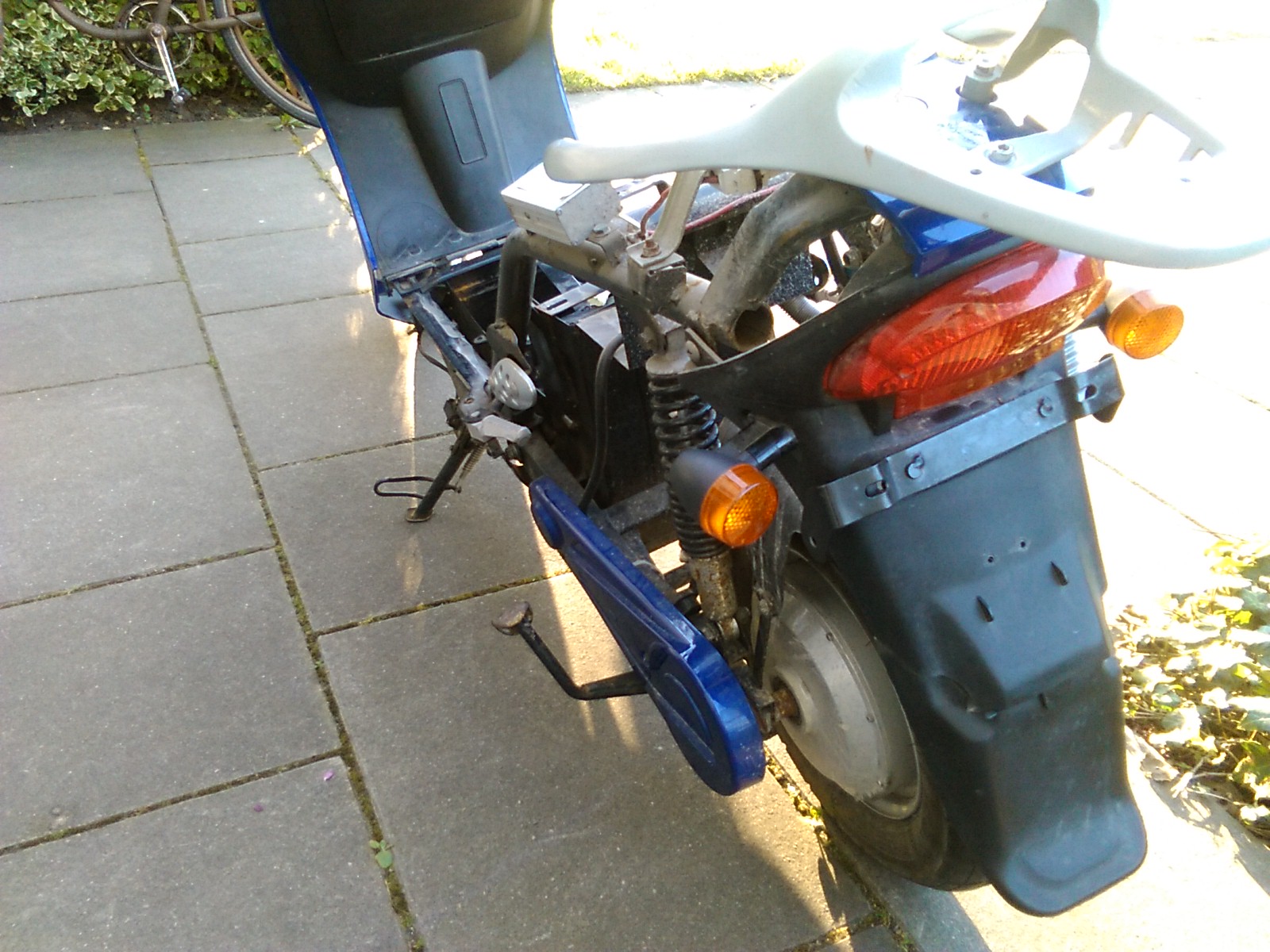

Hab jetzt hinten zwei Federbeine eines Yamaha Majesty YP 125 verbaut.
Die Federn sind ungleich weicher, als die verbauten Serienfederbeine und machen das fahren wesentlich komfortabler.
Die Serienfederbeine sind die gleichen, die auch in verschiedenen Rex-Modellen mit Verbrennungsmotoren verbaut werden, allerdings ist hier die Schwinge mit nur einem Federbein gestützt! Gewicht bei den 125ccm ist nicht wesentlich mehr.
Kein Wunder also, dass der E-Rex hinten bretthart ist
Weiterhin habe ich die vorderen Gabelholme geöffnet. Laut techn. Daten von Rex ist hier eine Luftkammer von 8 cm bei eingetauchtem Tauchrohr vorzusehen. Bei mir waren da ca. 4 cm Luft.
Habe nun etwas Gabelöl rausgenommen und die Luftfedert somit vergrößert. Macht sich auch bemerkbar, der Roller reicht die Erschütterungen jetzt schon wesentlich gedämpfter an der Fahrer weiter.
Was aber komisch war, ist, dass im rechten Gabelhom kleine Metallspäne im Öl zu sehen waren
Scheinbar schleift da was. Ist auf jeden Fall dem Konfort nicht zuträglich.
Wenn ich Zeit habe werde ich den Gabelholm noch einmal zerlegen und das Öl ablassen. Vielleicht findet sich die Stelle an der das Tauchrohr reibt.

Ja, man kann auch aktiv mit dem Luftpolster arbeiten um die Dämpfung zu verändern.
Schon mal mit Sozius/Beladung die neuen Federbeine ausprobiert? Müssten dann auch weniger Belastung aushalten, bzw. eher durchschlagen.

Ausprobiert noch nicht, aber würde jetzt behaupten, dass die Federbeine bei zwei Personen nicht durchschlagen.Herbikum hat geschrieben: Mo 29. Mai 2017, 19:59
Kommt auf das Gewicht der zwei Personen an.

Cool. Wo hast Du die Beine her? Wie bist du auf die Yamaha Majesty YP 125-Beine gekommen. Längen verglichen?

Die Federbeine hab ich gebraucht auf ebay-kleinanzeigen gekauft.
Ja, hab Federbeine mit passender Länge gesucht und bin dann in einem anderen Forum auf einen Eintrag gestoßen, in dem ein User auch unzufrieden mit dem Federkomfort war. Ihm wurden dann eben die Majesty-Federbeine empfohlen.
Das schöne an diesen ist, dass sie von der Befestigung her genau zu meinem Roller passen. Oben mit Gummibuchse und 10mm Hülse und unten starr mit M8-Gewinde.

Mmmh, dann sind unsere doch nicht so baugleich. Oder sieht es so aus wie hier?:HELIX hat geschrieben: Mi 31. Mai 2017, 07:54 ..Oben mit Gummibuchse und 10mm Hülse und unten starr mit M8-Gewinde.

Nein, bei mir sind unten die Gummibuchsen an der Schwinge angebracht und nicht am Dämpfer.
Die Federbeine haben eine Länge von ca 330 mm.
