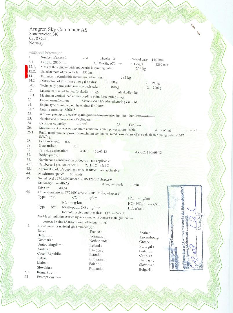

Was steht im COC-Papier?
"Mass of the vehicle (with bodywork) in running order: 206 Kg
Unladen mass of the vehicle: 131 Kg
Technically permissible maximum laden mass: 281 Kg"
Ist "bodywork" mit "Fahrer" zu übersetzen?
Die Zulassungsstelle hat es scheinbar als "Karosserie" oder "Aufbau" übersetzt.
131 Kg Eigengewicht stimmt übrigens, habe ich gewogen. Davon 30 Kg Akkus. Auch gewogen.

Haro hat geschrieben:Ist "bodywork" mit "Fahrer" zu übersetzen?
Eigentlich nicht. Eigentlich der Aufbau auf dem Fahrgestell. Doch wer weiß, wie die Chinesen es übersetzen wollten.

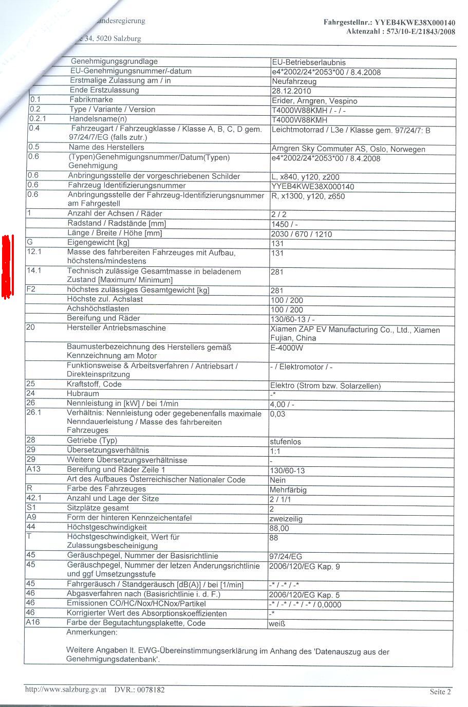

In Österreich muß das Fahrzeug vor der Zulassung in die Genehmigungsdatenbank eingetragen werden. Bei der Gelegenheit wird das in Pidgin-English verfaßte chinesische COC-Papier auf Deutsch übersetzt und die deutsche Version als Beiblatt an das chinesische Original angeheftet. Da habe ich gerade folgendes gelesen:
Original:
12.1 Mass of the vehicle (with bodywork) in running order: 206 Kg
Übersetzung:
12.1 Masse des fahrbereiten Fahrzeugs mit Aufbau 131
Bodywork heißt also Aufbau. Klar, denn car body heißt Autokarosserie.
Die Chinesen aber dachten, body heißt menschlicher Körper mit einem Normgewicht von 75 Kg.
Der Übersetzer hat den Irrtum durchschaut und die falsche Angabe gleich richtiggestellt. Ein Beamter der Salzburger Landesregierung, der aber technisch gebildet ist und das selbständige Denken noch nicht verlernt hat.

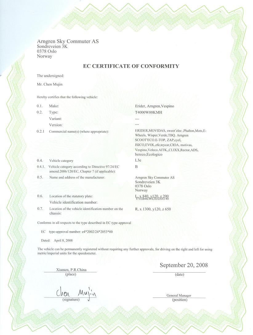

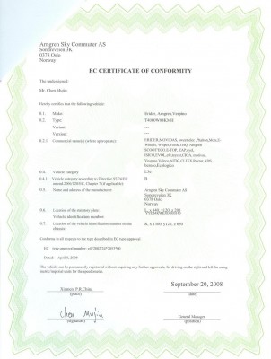

Der Vollständigkeit halber: Die Vorderseite des chinesischen COC-Papiers. Mit der Unterschrift von Mr. Chen Mujin. Ist das Mountain Chen?
Titanusmann, als du zur Zulassungsstelle gegangen bist, um den Roller anzumelden, hattest du da nur das original chinesisch-englische COC-Papier mit, oder auch eine deutschsprachige Übersetzung?
Von wem stammte die Übersetzung? Vom Importeur, von einer deutschen Behörde, von einem KFZ-Sachverständigen, von einem Übersetzungsbüro?
