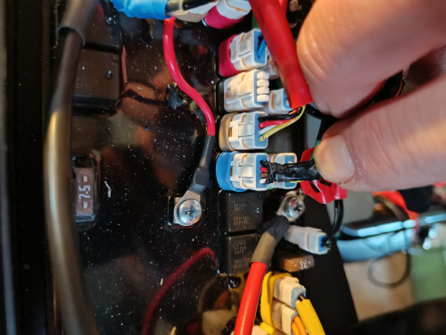

Das werde ich morgen gleich Testen mit dem Laden. Das gelbe CAN Kabel des Display Connectors direkt über dem HV Akku Connector hat eine Beschädigung... Jimmy vermutet da das Problem. Auch das kann ich erst morgen prüfen. Auf jeden Fall kann ich die Fahrmodi noch umschalten, wenn ich den Akku, Connector löse. Dann steht zwar engine Error im Display, aber der Fahrmodi auf dem Default Dynamic und ist auch schaltbar.

Hier noch das Foto...

Hallo zusammen, ich würde vorbeugend alle vier Leitungen des Steckers neu crimpen. Die Isolierungen weisen Weissbruch auf, die Leitungen wurden offensichtlich mal scharf geknickt. Die Crimpkontakte gibt es im z.B. bei Steckerladen.de
Viel Erfolg!
Gruß Jörg

Das Laden bis max hat tatsächlich nun auch das Problem mit der SoC Anzeige gefixt, bin Happy und danke allen für die Unterstützung, insbesondere STW :idea: . Die neue VCU kann ersteinmal in Schweden bleiben.
