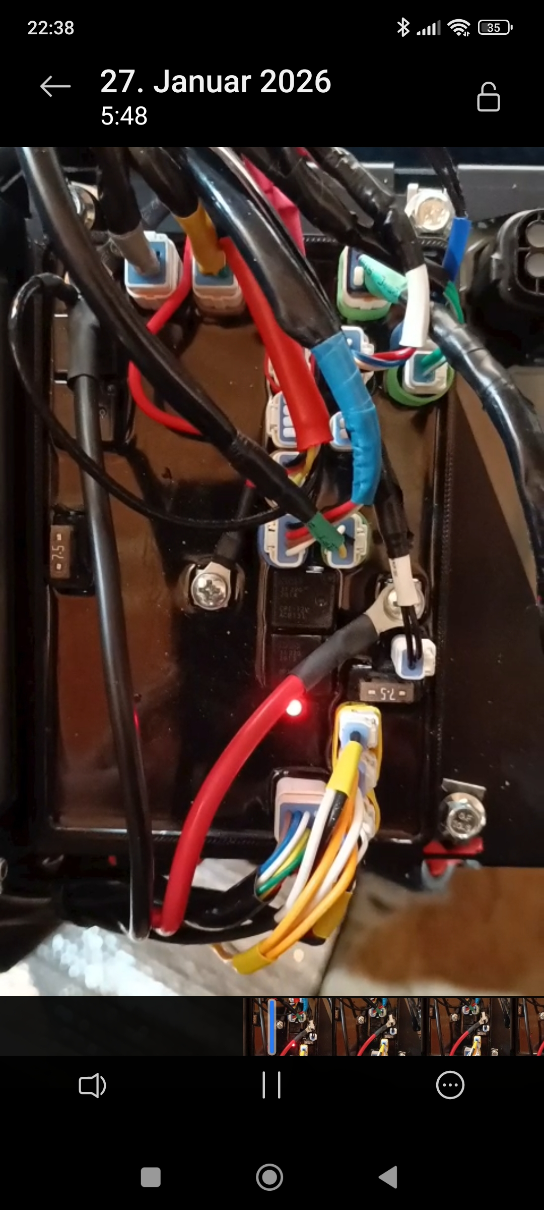

Heute hatte ich endlich Zeit, mir das Ganze genauer anzusehen. Hier die VCU...
Ich hatte auch schon Kontakt zu Jimmy von RGNT.
Es befinden sich zwar zwei 7.5A Sicherungen auf der VCU, aber leider nur für das Fahrlicht und die Hupe. Jimmy geht von einen Defekt auf dem Bord aus. Kosten für eine Neue wurden noch nicht genannt. Aber vielleicht geht's auch mit einem Trick ohne neues Bord: Es gehen zwei braune Leitungen ab, eine zur Rückleuchte/Kennzeichenbeleuchtung/Standlicht, und eine zum Akku. Da liegen normalerweise 12V (nach Start) an. Bei mir halt nicht mehr
, also werde ich diese Verbindungen trennen.
Vom DC/DC-Wandler kommen noch geschaltete 13,4V. Diese werde ich jetzt mit Sicherung abgreifen und den gekappten Verbrauchern zukommen lassen. Schauen wir Mal...

Das sieht deutlich anders aus als bei meiner SE.
Es wäre aber recht ärgerlich, wenn ein Kurzschluss dazu führt, dass jedesmal die VCU final abraucht. Da würde ich eine rückstellbare elektronische Sicherung im Inneren der VCU erwarten, und die müßte dann ja auch ansprechbar sein, zumindest mit einem Servicegerät beim Händler.

Das war auch meine Frage an Jimmy und auch an Jonathan, auch was da für Stück den Kosten möge... Bisher keine Antwort, aber die haben vermutlich auch gerade andere Sorgen.STW hat geschrieben: Do 29. Jan 2026, 09:09 Das sieht deutlich anders aus als bei meiner SE.
Ich versuche heute den Workaround und berichte...
