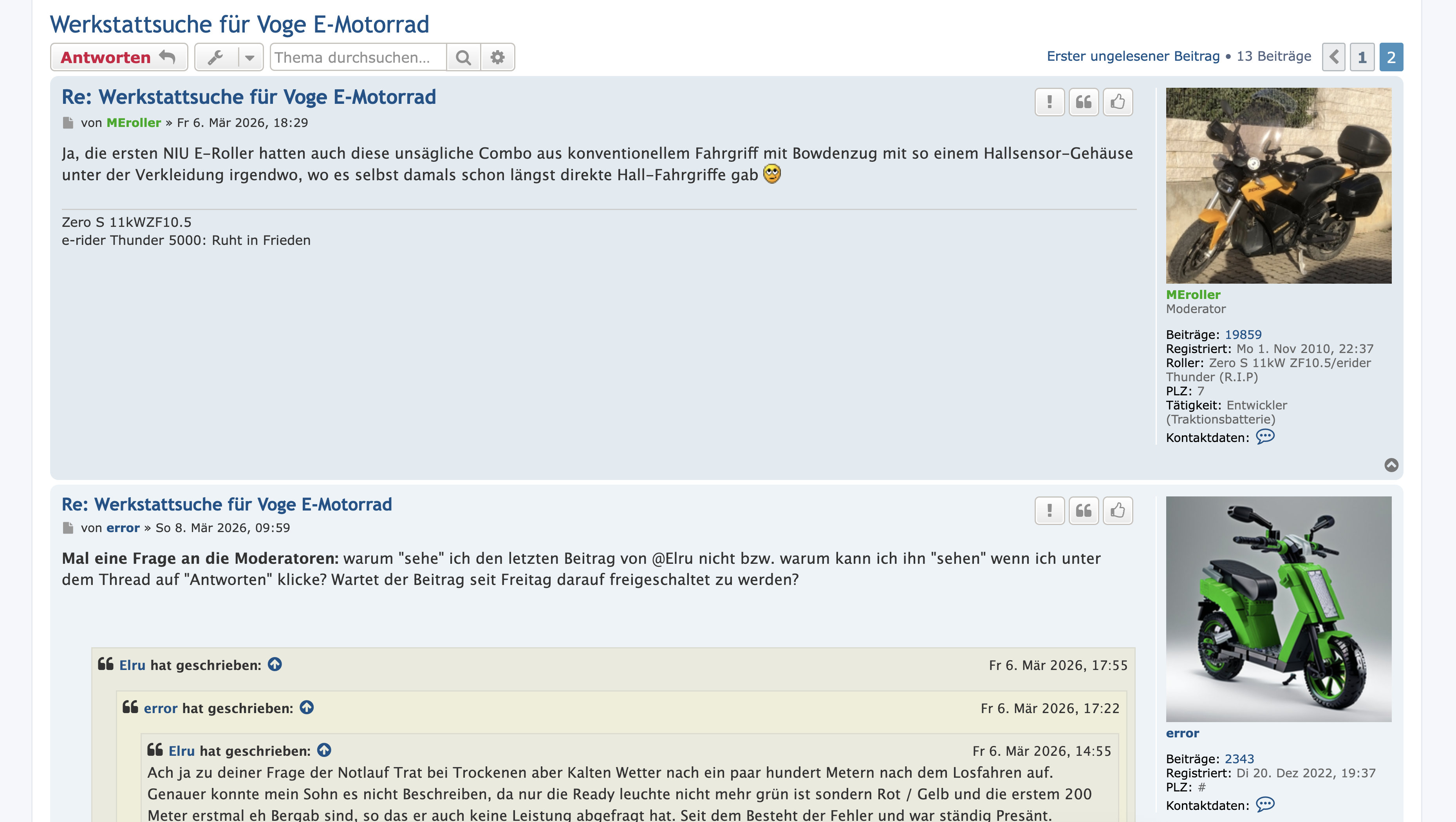

Du meinst zwischen diesen beiden Beiträgen? ;)
Das sollte der Link zum Beitrag sein: viewtopic.php?p=424916#p424916
Re: Werkstattsuche für Voge E-Motorrad
Verfasst: So 8. Mär 2026, 16:46
von MEroller
Dein Link stimmt. Und so sieht es bei mir aus mit neuestem zuerst:
Verfasst: So 8. Mär 2026, 16:58
von error
Ja, genauso sollte es bei mir auch aussehen. Auch wenn ich den Link direkt anklicke oder im neuen Fenster/Tab aufrufe sehe ich davon nichts.
Deshalb meine Vermutung der Beitrag wäre noch nicht freigeschaltet. Immerhin ist es dann wohl keine Einbildung. Danke für den Sanity-Check ;)
