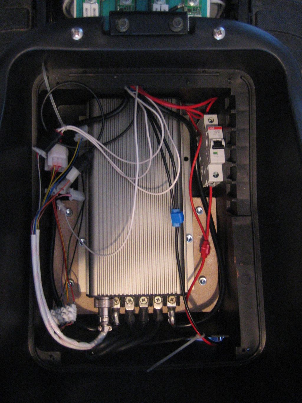

Ich hab vor 3 Jahren den Sabvoton svmc072150 eingebaut. Ja, er paßt rein, nur du mußt dann noch die MSU überlisten und anderweitig plazieren. Dafür empfehle ich dir den thread in endless sphere:
E-Max 110s Lithium conversion.
(Ich habe mich für einen DC DC, Blinkrelais und ein konventionelles 12V Bordnetz entschieden - nicht einfach, weil alle Led im Tacho als Gemeinsamen +12V haben. Beim Rück-und Bremslicht ist es genauso). Vielleicht kommst du mit dem Sabvoton Modell SSC048-100 oder 150 besser zurecht?

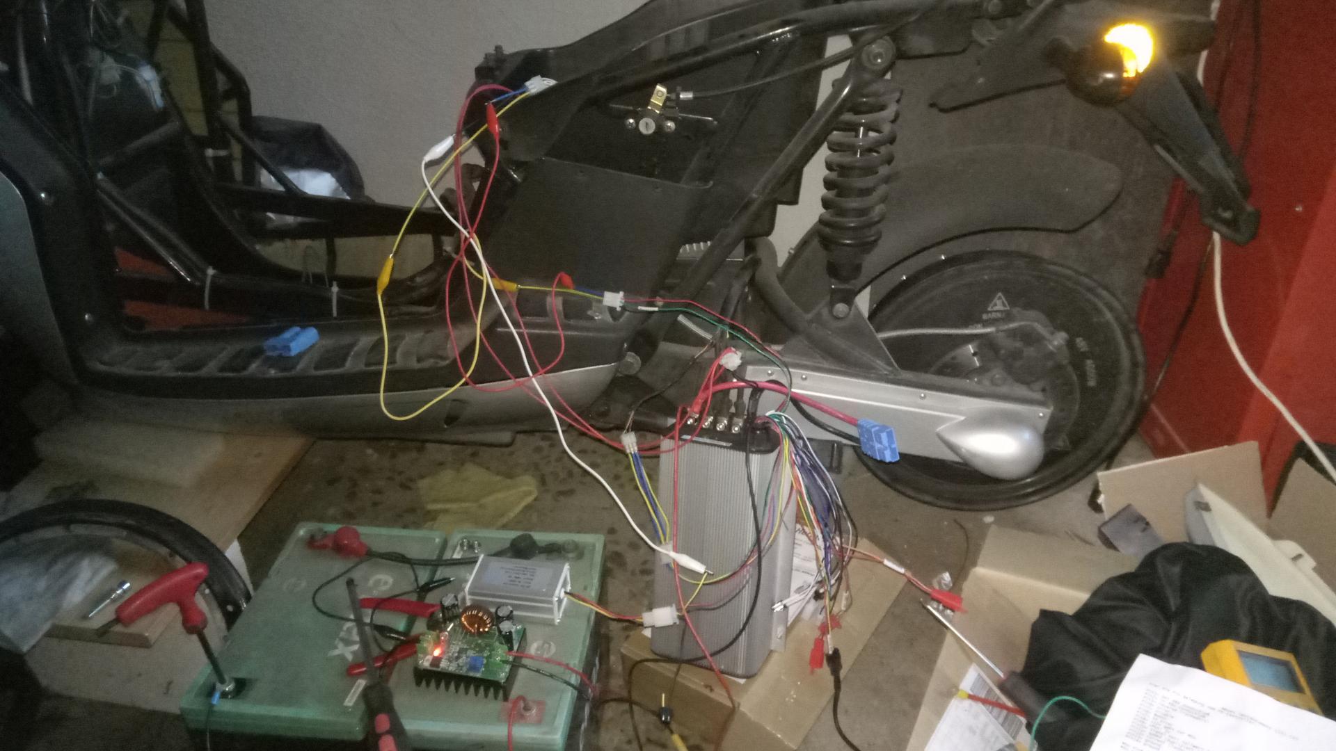

Hab schon erfolgreich Testläufe am 2. Roller gemacht.
Musste von Hand herausfinden wie ich den Motor anschließen muß (alle 36 Hall/Phasen kombis getestet)
das ist sicher ein Vorteil von Sabvoton.

Die Strebe von der Schwinge zur oberen Stoßdämpferaufnahme haben meine E-Mäxe nicht, dafür ein doppeltes Knotenblech im Bereich Rahmen obere Stoßdämpferanlenkung. Sieht ja so richtig nach Arbeit aus. Schöne Weihnachten.
