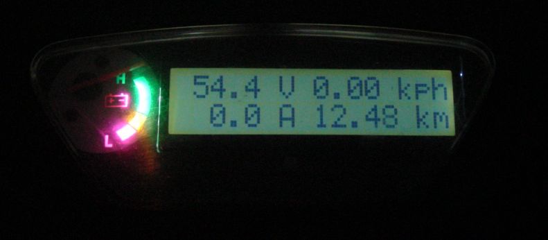

gestern ist der Powerbob angekommen. Am Wochenende geht es an die Integration in das Kombiinstrument.
Auch die Geschwindigkeit wird mit dem Gerät erfasst, und damit auch eine Reichweite errechnet.
Das Ding scheint auch in der Lage zu sein, gekoppelt mit dem "Gasgriff" bei sinkender Kapazität die maximale
Stellung des Griffes zu verändern, indem die für den Controller gemeldete Spannung zwischen 0..5V
vom Powerbob reguliert wird. Ob ich das umsetze, weiß ich noch nicht.

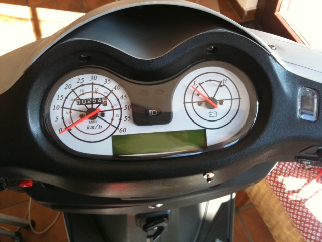

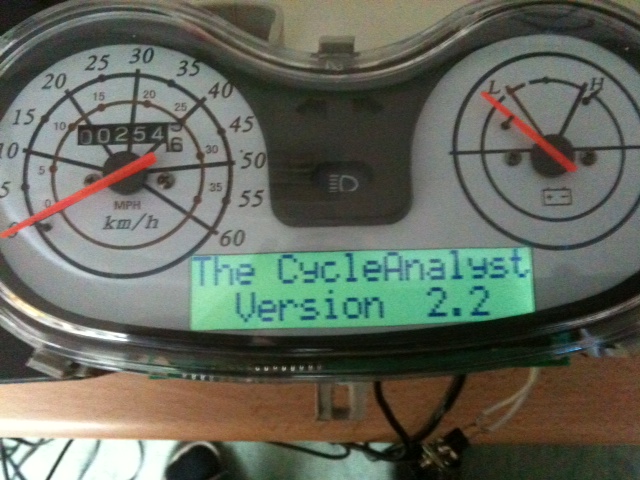

Ich hab ihn am Wochenende eingebaut. Das hat Spaß gemacht und ich bin mit dem Ergebnis sehr zufrieden:
Der Einbau war mit einigem Aufwand verbunden. Der Reset-Knopf für den Power-Bob ist an der Verkleidung vorn
rechts vom Display angebracht.
Weitere detaillierte Bilder folgen auf meiner Webseite.
Robert
Robert

Mein Tachowellenantrieb ist defekt und denke daran den Powerbob unter anderen auch als Tachersatz einzubauen.
Wie hast du das Display so nah am Rand hinbekommen? (mit dem Originalgehäuse passt das so nicht)
Würde mich über ein Erfahrungsbericht freuen.
Grüße ......
Grüße ......

Re: Wie kann man eine genaue Reichweitenanzeige realisieren?
Das Gehäuse hab ich natürlich ausgeschnitten, damit es passend ist.
Mehr dazu ab Montag auf meiner Webseite: http://www.remuss.com/page4/page44/styled-7/index.html
Robert
Robert
