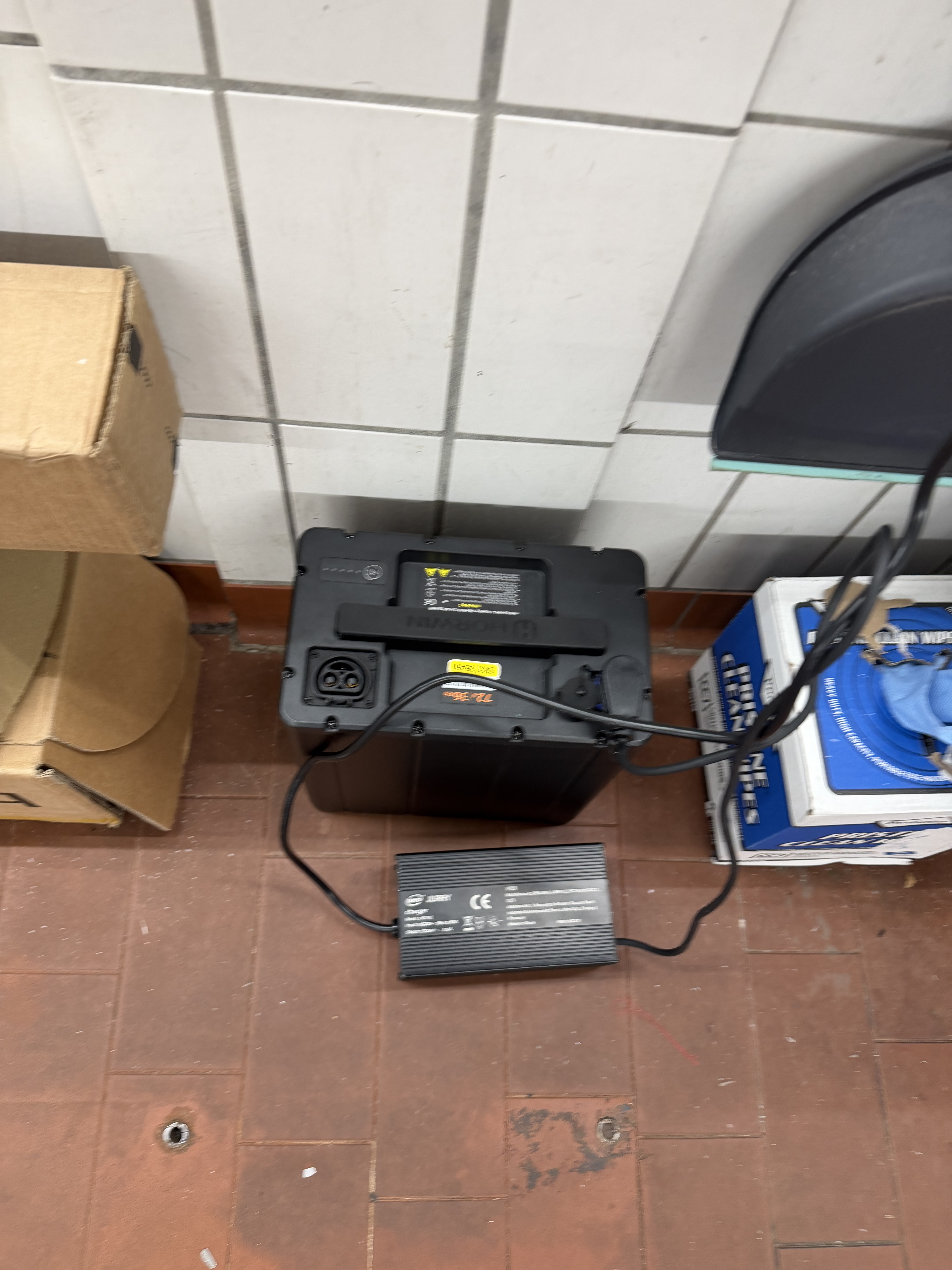

So sieht mein Akku aus
Die Frage ist ja auch, ob mein Akku überhaupt kaputt ist.

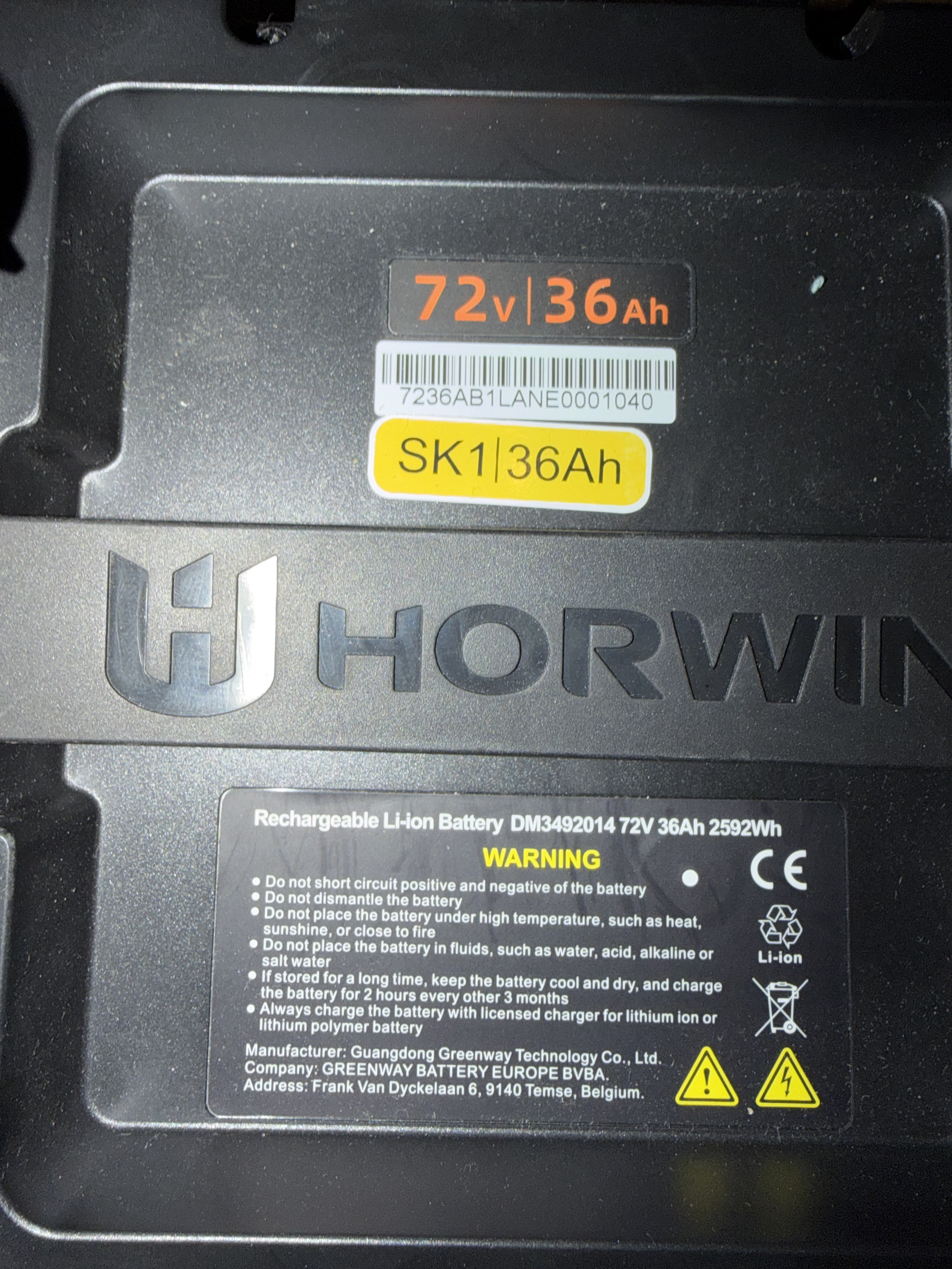

So sieht mein Akku aktuell aus
Vielen Dank schon mal

953len hat geschrieben: Fr 20. Mär 2026, 14:48 So sieht mein Akku aus. Die Frage ist ja auch, ob mein Akku überhaupt kaputt ist.
3 jahre sind eine lange zeit, und die frage ist auch, hat der vorbesitzer die wahrheit gesagt und ihn auch wenn nötig geladen (konstant zwischen 50-70% erhaltungsladung) ?
vielleicht hat er auch gelogen....
lade erst mal voll, vielleicht auch über nacht und fahr mit ihm bis runter auf 10%

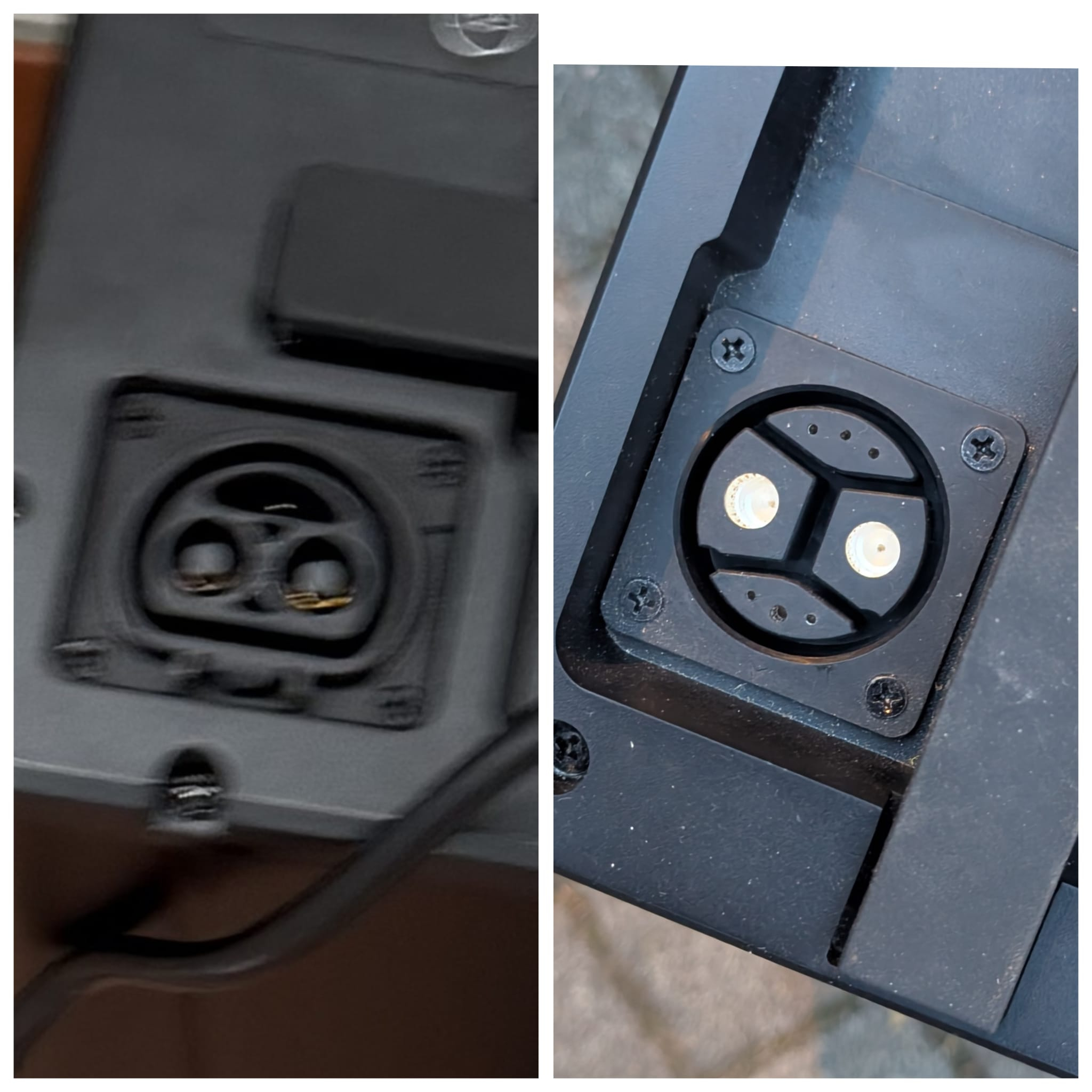

Der Sk3 Akku hat im Vergleich zum Ek1 oder ek3 einen anderen Anschluss für das Stromkabel (der stromausgang zum Roller)
Der Ek1 oder Ek3 Akku passt also nicht zur Sk1/Sk3 Serie !!!

Links Sk3 Foto aus diesem Thread , rechts zu sehen mein Ek1 Akku Anschluss
Ist deutlich ein Unterschied
