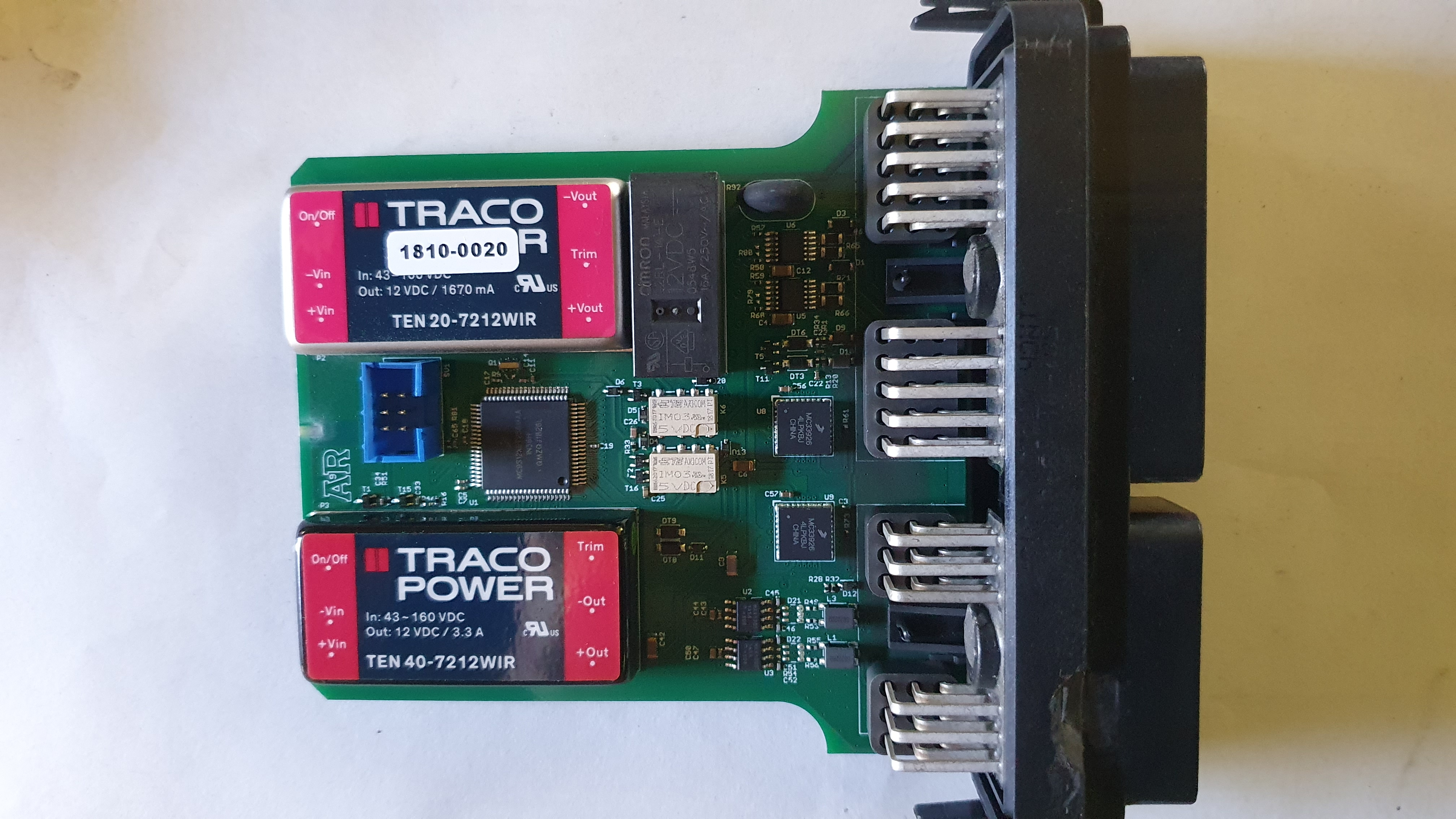

Hallo an alle Cityscoot-Fans,
ich habe jetzt nach langem Suchen endlich den Schlüssel zum Betrieb des Rollers gefunden.

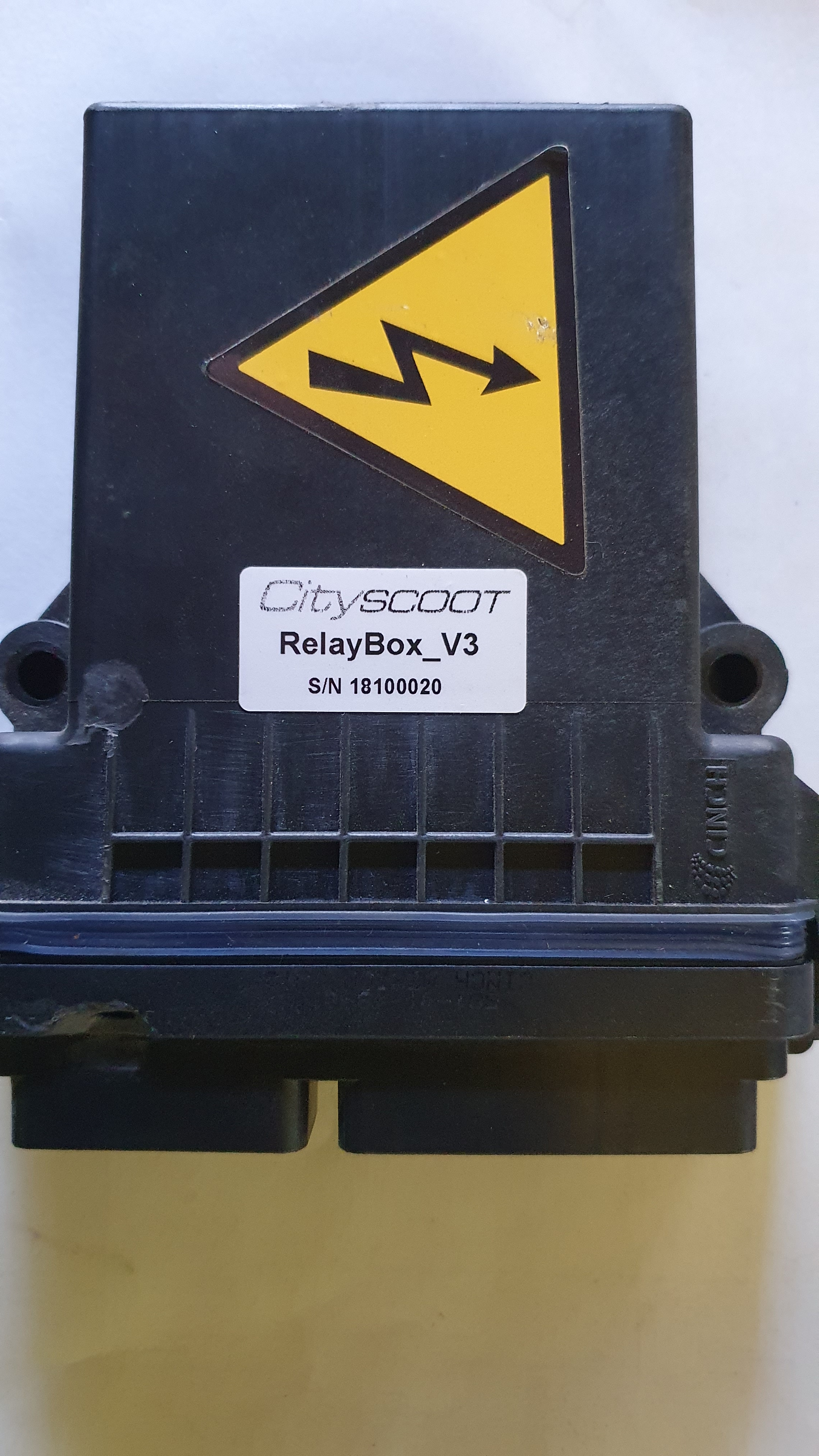

Das Geheimnis steckt in der Cityscoot RelayBox_V3, die ich unter der Mittelabdeckung direkt
hinter dem Hauptakku gefunden habe.
Auf dieser Platte befindet sich ein schwarzes Relais, welches für die Freigabe der 12V-Versorgungsspannung
verantwortlich ist. Da dieses Relais durch die Telematik nicht mehr angesprochen wird, habe ich die Schaltkontakte
überbrückt und schon konnte ich den Roller starten.
Ich werde jetzt diese Brücke noch durch ein Kabel mit einem Schlüsselschalter (Zündschloss) ersetzen und denke,
dass ich dann wieder einen einsatzbereiten Govecs-Roller habe.

Vielleicht kannst du ja im Laufe der Zeit noch etwas Ballast ausbauen, wichtig ist, der Ofen fährt erstmal.

Du könntest Das Relais mit sowas wie "Funkfernbedienung für vorhandene Zentralverrieglung Universal" das Teil ersetzen. Gib es von diversen Herstellern und hat zwei Funkschlüssel dabei, und ein Relais, was bei Druck auf die Fernbedienung etwas aus- oder anmacht. Ist eigentlich für PKW gedacht, aber wenn man 12V hat und etwas fernsteuern will - für weniger Geld geht das fast nicht - du bekommst für unter 20€ zwei Sender und den Empfänger. Und Du sparst dir das Zündschloss.
