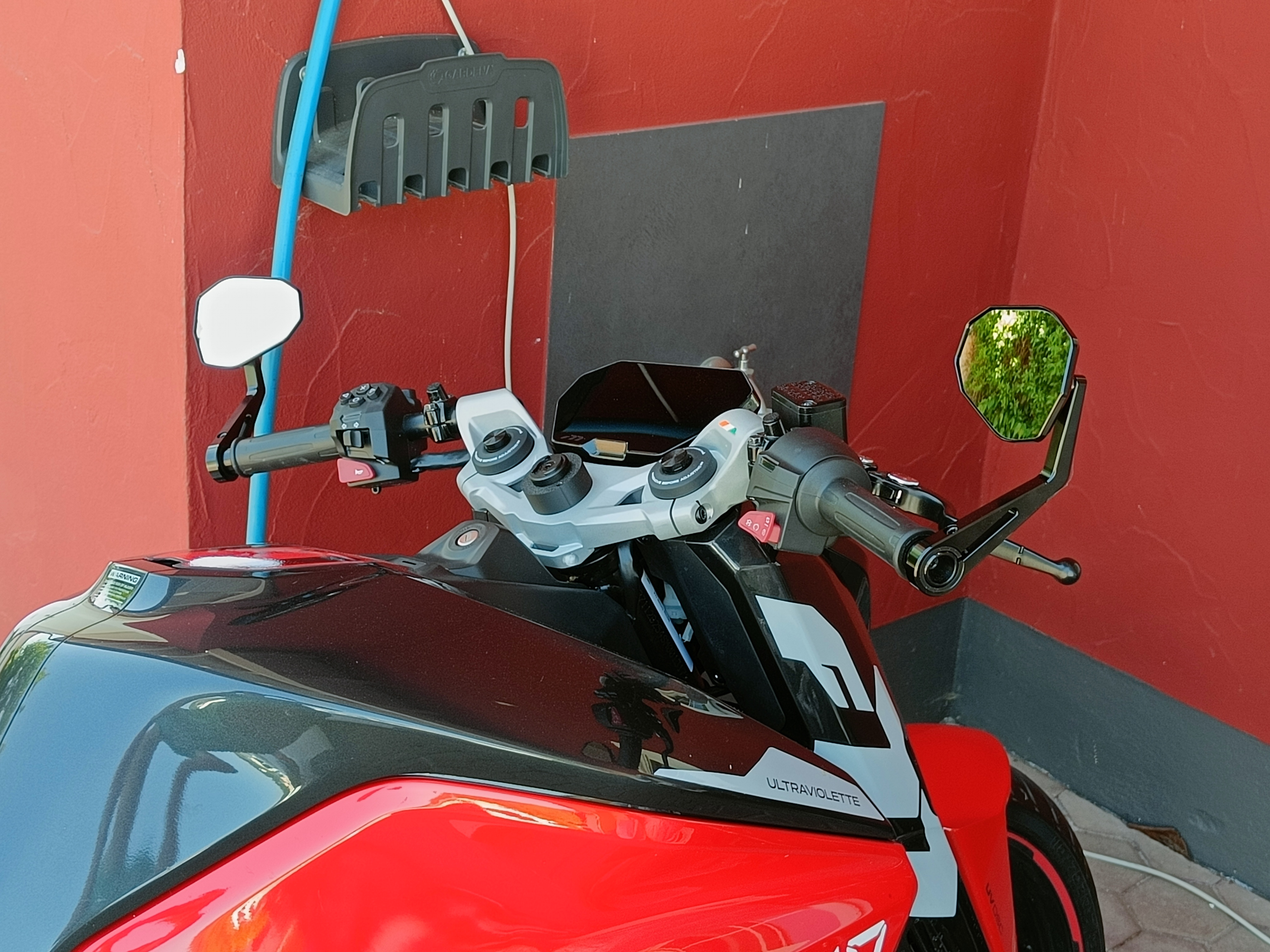

Zu den Teilen die ich verwendete habe.
Lenkerendgewichte da die original zu dick sind:
Highsider Lenkerenden für Originallenker - 1 Zoll - Schwarz - Aluminium
https://www.amazon.de/dp/B07ZD28LV6?ref ... title&th=1
Spiegel nach Wahl passend zu den Lenkerendgewichten:
in meinem Fall HIGHSIDER Victory-X Motorrad Lenkerendenspiegel
https://www.amazon.de/dp/B07J5MKB9W?ref ... asin_title
Verschluss für die "alte Spiegelaufnahme an der rechten Seite da diese nicht demontiert werden kann:
Evermotor Motorrad Spiegel Stopfen Blindstopfen M10×1.25 CNC Aluminium Abdeckung Anodische Oxidation Gewinde Schrauben 10mm
1 passende Unterlegscheibe auf der rechten Seite sonst bockiert das Gas
Ich hoffe es ist OK Links zu posten.
Auf jeden Fall sehe ich jetzt durch die Spiegel deutlich besser. Ich hatte die Spiegel auch nach unten montiert und getestet, jedoch sehe ich besser wenn die Spiegel nach oben ausgerichtet sind. Zu den Originalspiegeln sind das Welten.
Dauer für die ganze Aktion ca 30 Minuten. Alte Spiegel abschrauben, linke Spiegelaufnahme kann komplett demontiert werden, Lenkerendgewichte tauschen, feststellen das der Gasgriff blockiert, rechtes Lenkerendgewicht wieder demontieren und mit Unterlegscheibe nochmals montieren, neue Spiegel installieren und ausrichten. Fertig

Hab jetzt auch Highsider installiert.watchers hat geschrieben: So 3. Mai 2026, 14:50 Auf jeden Fall sehe ich jetzt durch die Spiegel deutlich besser.
Um Gottes Willen ist das ein Unterschied, wenn man plötzlich sieht, was hinter einem so vorgeht

Besten Dank für die Links! Meine F77 soll in ca. 3 Wochen kommen und habe jetzt schon ein paar Mal gelesen, dass die Spiegel nicht so top sind.watchers hat geschrieben: So 3. Mai 2026, 14:50 Danke fürs drehen MErollerdas habe ich vor lauter Freude total vergessen.
Ich hoffe es ist OK Links zu posten.![]()
Kannst Du vielleicht nochmal den richtigen Link für die Lenkerendengewichte teilen? Du hast da zwei Mal die Links zu den Blindstopfen hinterlegt
