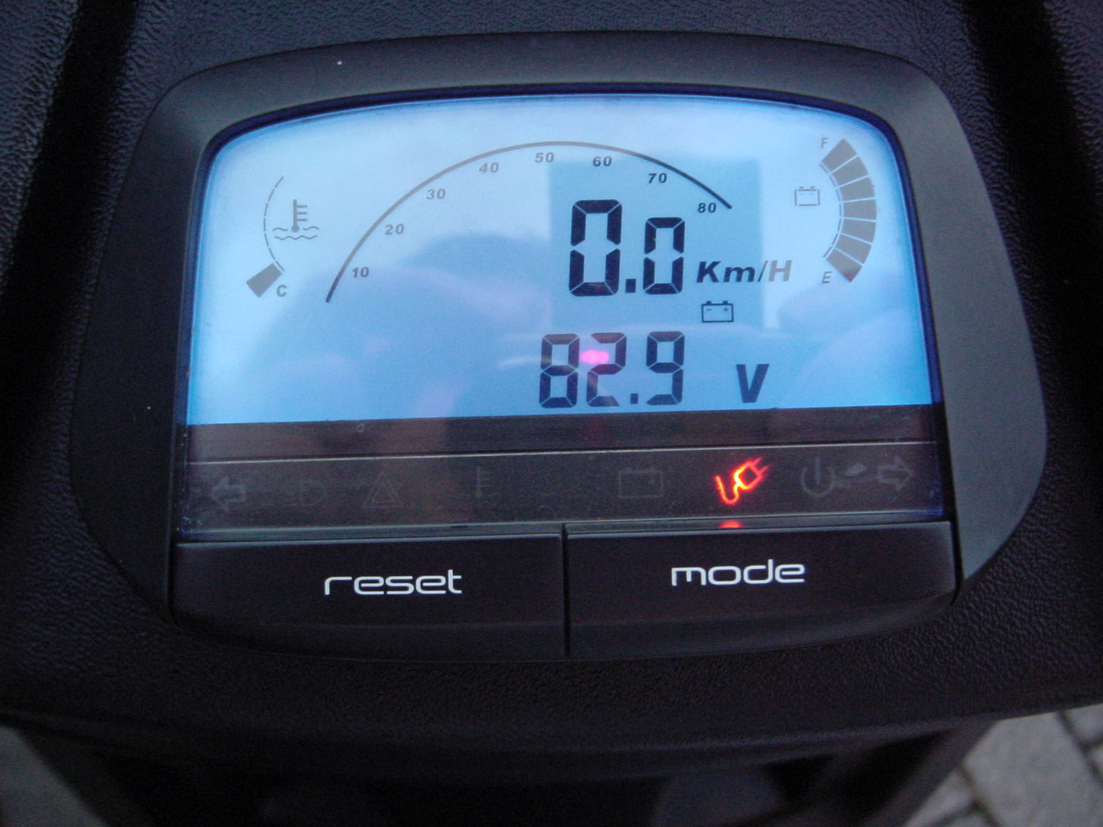

Bei bei meinem geht sofort beim Einstecken das rote Steckersymbol im Anzeigeinstrument an und die Hupe wird scharfgeschaltet, sobald man per Schlüsselschalter die Karre anmacht:
Auch die rote LED der Ladeanzeige (bei Dir noch in der Rückwand vom Becher hintnen im Helmfach eingebaut?) geht sofort nach Einstecken an. Ich meine diese hier:
Und der Lader bezieht auch gleich nach Einstecken Netzleistung in Höhe der Ladeleistung...
Da ist irgend etwas faul in Deinem vR one...
