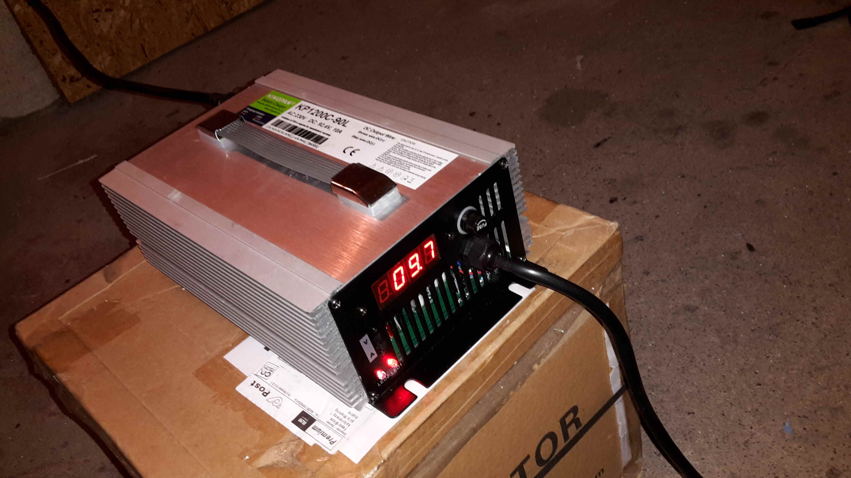

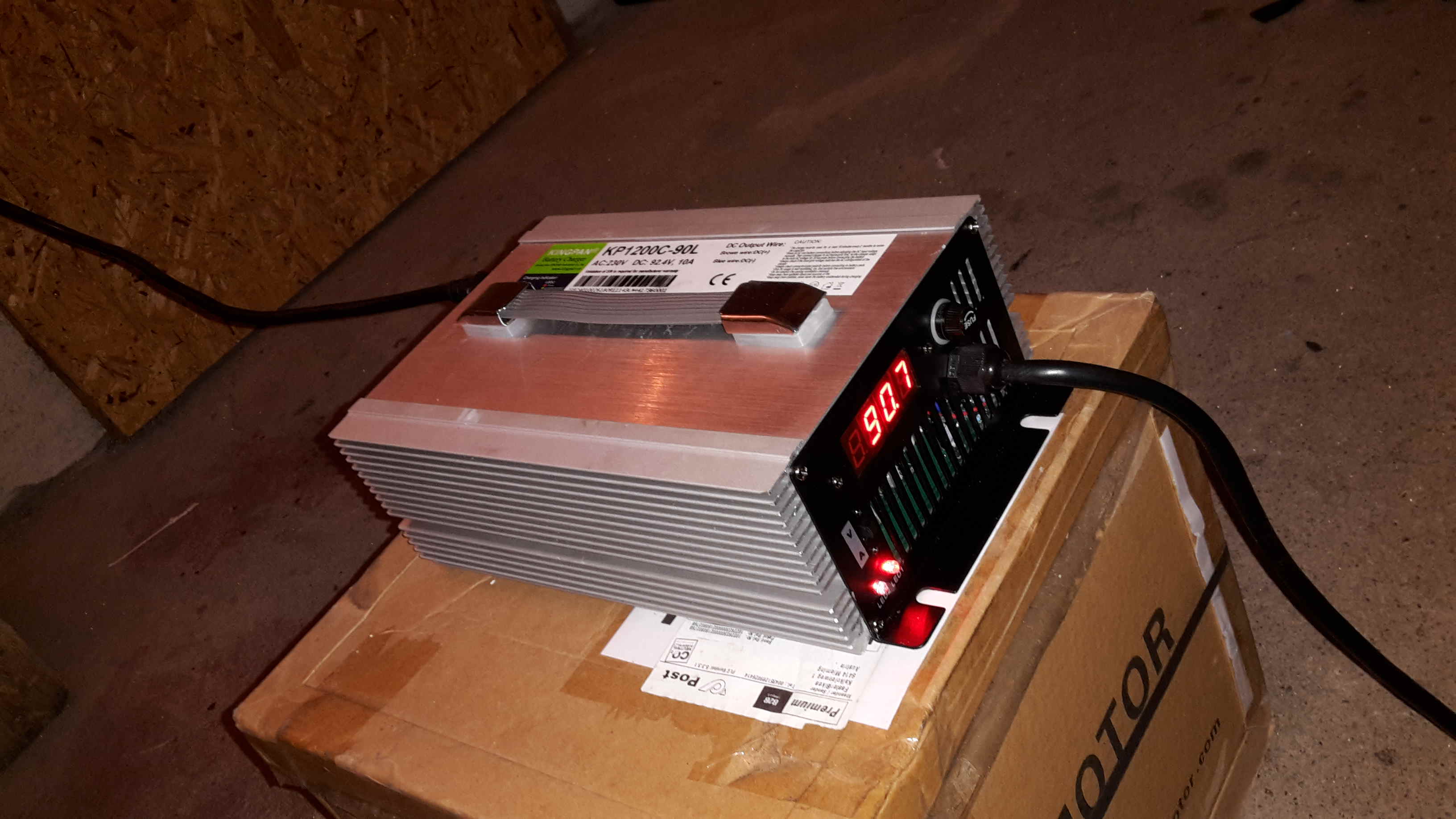

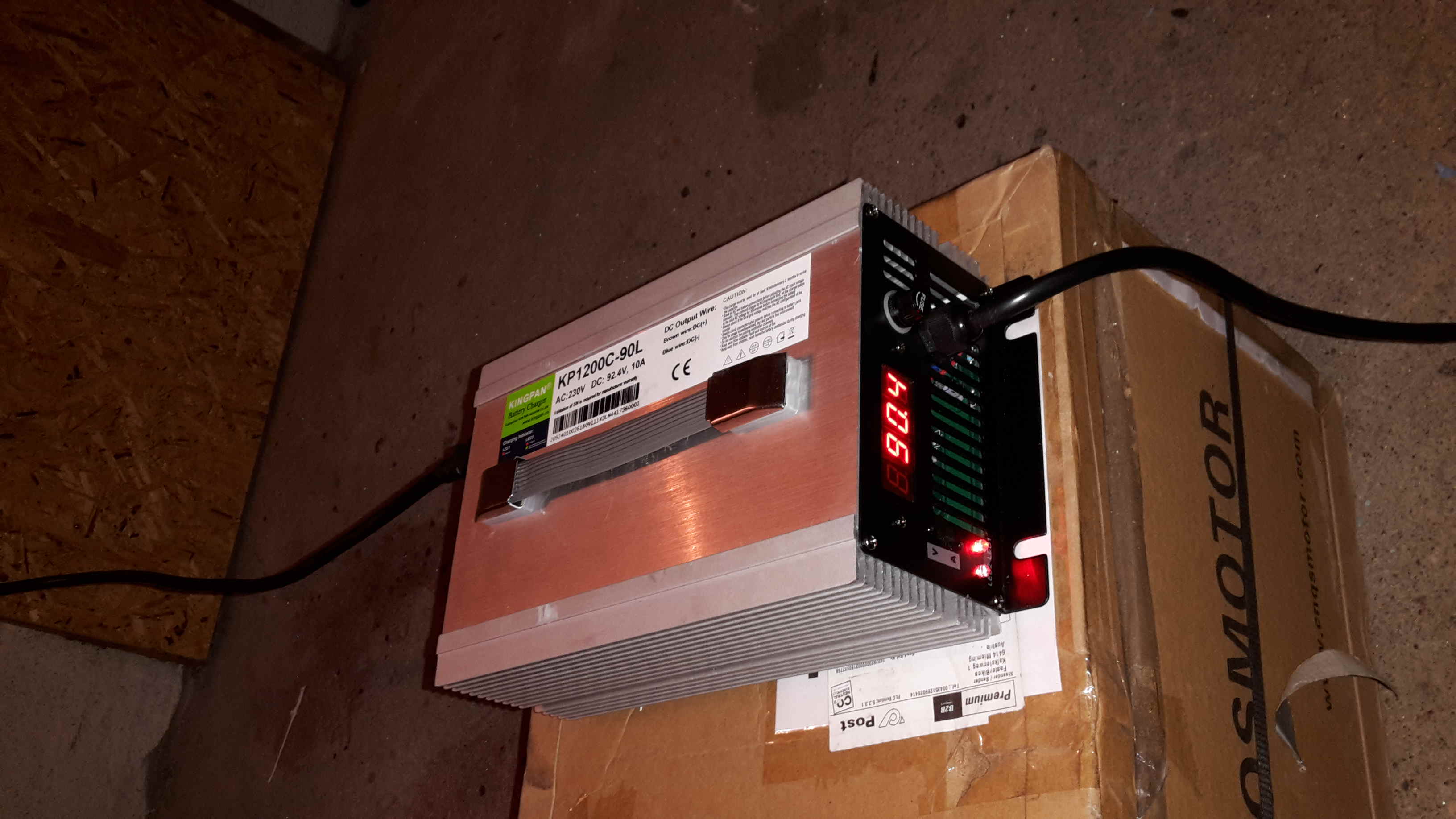

hier der neuer Lader 22S 10A
p.s. die Lüfter sind grundsätzlich laut da die Größe nicht zulässt (klein dreht schnell)...

Sieht gut aus und solid. Wie und für wieviel hast Du den neuen Lader bezogen?
Im dem pdf steht ja ca. 140 USD bei Stückzahlen unter 15.
Wieviel hat der denn gekostet? Auch in Bezug auf Versand, Einfuhrsteuer und Zollabgaben.

Der Hersteller wurde von mir kontaktiert, die Kenndaten durchgegeben
Auftrags und Zahlungsbestätigung erhalten, darauf hin wurde der Lader gebaut.
Also:
140Usd (kaufpreis)
40USd (versand)
Wechselkurs ca. 1 zu 0,83
= 150€ + Steuern

Verständnissfrage, bekommst du den jetzt den Lader eingestellt auf 22s Lithium oder ist er via Poti einstellbar?
Warum willst du die Ladeendspannung einstellen können, verschiedene Ladestände 80% / 100%?
Falls ja, sollte dies interessant sein:
https://de.aliexpress.com/item/24V50A-c ... 282.In7GdY
Kostet halt bissi mehr.

Ja, würde mich auch interessieren. Kann man die Ladeendspg. selbst einstellen? Ggf. auch innen durch einen Poti?. Wie stellt man bei dem Ding die Stromstärke ein? Ich seh da keinen Knopf dafür.

Kann man (in Grenzen), innen ist ein 4-6 Trimmer Board. Bei Öffnen des KP, den auch gleich ausschütteln (lose Lötperlen). Auf endless-sphere.com sind auch die ganzen Adjustments und viele Reparatur Tipps beschrieben. Habe ich auch schon ein paar mal verlinkt, finde aber die Beiträge nicht mehr. Wirklich zuverlässig sind die großen KP nicht, da z.T. doch sehr schlampig aufgebaut und mechanisch empfindlich.
Innenbilder dürften die hier sein: https://endless-sphere.com/forums/viewt ... 75#p904973

zur verständniss Frage:
grundsätzlich lässt sich jedes Ladegerät einstelle bzw. verstellen via. Poti oder die die eine Com Schnittstelle haben über Software.
Einmal im monat wenigstens möchte die Zellen auf 4,2V laden und da der balancer Board erst ab 4,15-4,20v aktiviert wird, muss ich den Akkupack auf 92,4V laden ansonsten 91,2V
@gervais
qualitativ hochwertig ist was anderes.....
ja gebe dir recht wie ALLE China Lader vermitteln das Gefühl "dass was die Jungs im Werk haben, wird auch verbaut"
ich sagmalso, der Preis ist Ok für ein LF-Gerät
doch ein Trafo-Lader für 22S liegt bei 600€
Seit 2013 nutze ich ein KP-600 5A für 20S bis jetzt ohne was negatives darüber zu berichten.
