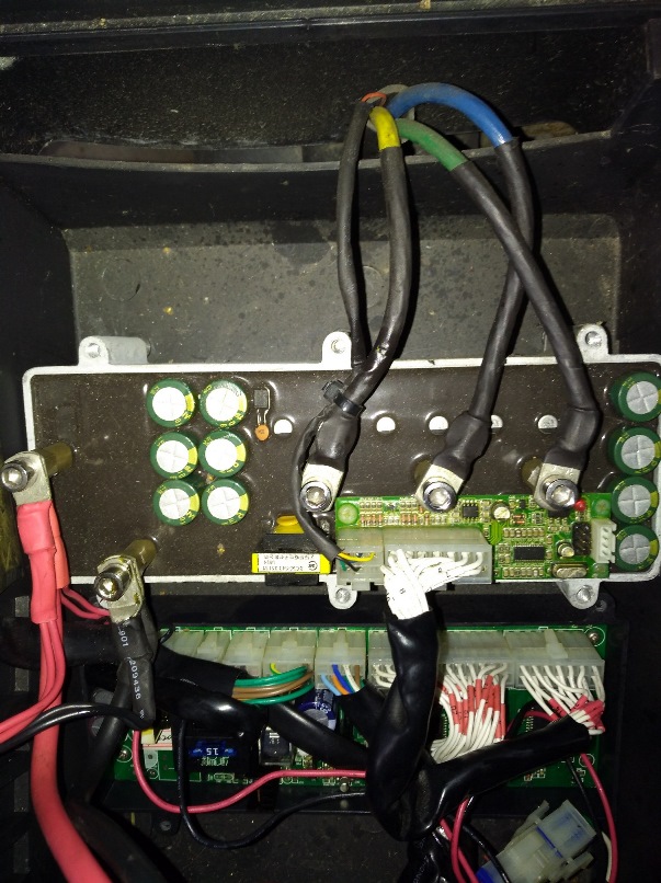

Sind die 3 dicken Motorkabel farblich gekennzeichnt?
Re: Gasgriff defekt
Verfasst: Di 3. Okt 2017, 13:47
von Junior0815
Ja siehe Bild.
Wäre auch Telefonisch zu erreichen oder rufe auch an!
Re: Gasgriff defekt
Verfasst: Di 3. Okt 2017, 14:11
von Peter51
grün, blau, gelb in Fahrtrichtung ist richtig. Theoretisch sollte der Controller laufen. Controller braucht 48V, 1...4V vom Hallgriff und Pin8 gibt 12V an die MSU. (Die Spannung vom Hallgriff darf bei Zündung EIN nicht zu hoch sein - wegen jumpstart Gefahr). Mal Probieren: 1. Max auf dem Hauptständer, 2. Zündung EIN 3. Erst jetzt die 1V vom billigen Hallgriff aufschalten.......
