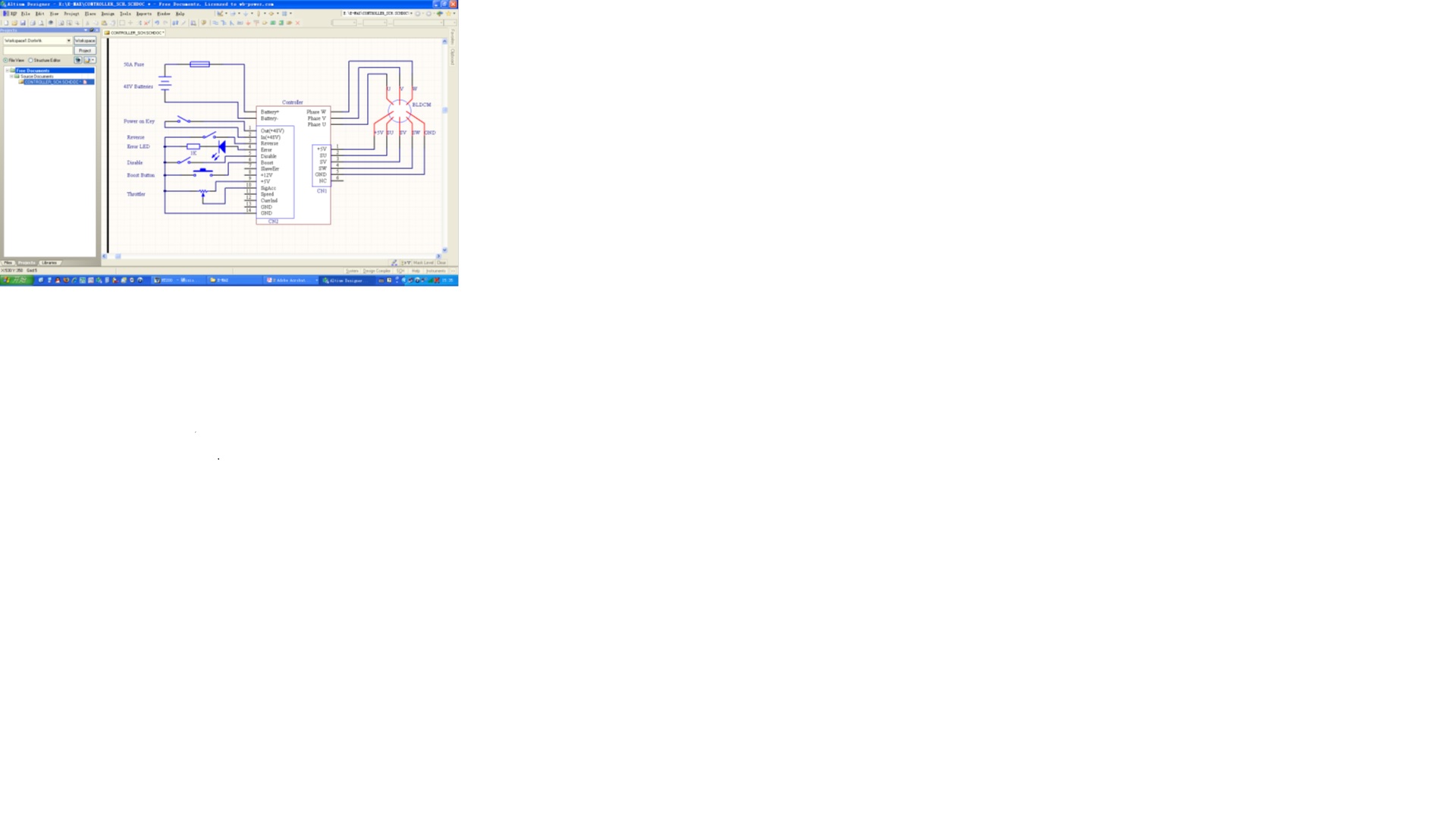

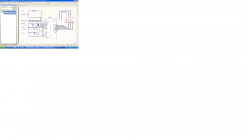

Die Spannung vom Gasgrift kommt am Kontroler an gemessen.
Junior0815
Beiträge: 16
Registriert: Do 21. Sep 2017, 20:08
Roller: EMax
PLZ: 31224
Re: Gasgriff defekt
Beitrag von Junior0815 »
Habe die Hallsensorern überprüft vom Antrieb, es kommt abwechselnd spannung an von den 3 Sensoren!
Wie oben schon geschrieben kommt auch das Handgriff signal an 1-4V.
Was ich nicht verstehe ist das error Signal dort sind 4,8 V aber ich sehe keine LED leuchten wo könnte die sein?
Das Antriebsrad dreht sich immer nur sehr kurz wenn man Gas gibt bei wenig Gas auch ein paar sekunden aber nur sehr Langsam?
Batteriespannung 50,8V aus dem Display!
Controllerbox.pdf
(167.51 KiB) 369-mal heruntergeladen
