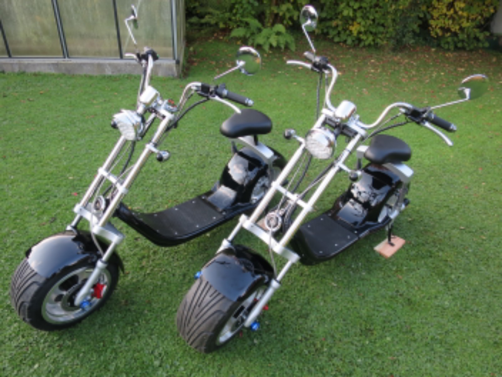

Hallo Björn,
ich möchte dich mal an eine frühere Einschätzung von dir erinnern:
Björn1946 hat geschrieben: So sehr ich es auch bedauere, aber ich befürchte das China-Schnäppchen hat sich wiedereinmal als Fake herausgestellt. Das COC passt auf keinen Fall zu dem Harley. Ich vermute da bist du einem Betrüger aufgesessen. :(
Schau lieber dass du das Geld wieder bekommst.
Da hast du komplett daneben gelegen! Hier der Beweis:
Es gibt keinen Grund, warum der Harley die Straßenzulassung verweigert worden ist. Die Konstruktion und Ausstattung ist mindestens um eine Klasse besser als bei Rolektro, Mach1 usw. und die haben alle die Straßenzulassung bekommen. Meine Harley's sind ein brandneues Modell, da muss man eben Geduld haben. China ist nicht nur sehr weit weg, es ticken die Uhren dort auch etwas anders.
Da hilft nur das schöne Sprichwort: Mit Geduld und Spucke fängt man eine Mucke.

Das sind schon sehr solide verarbeitete Fahrzeuge und sollte, wider Erwarten, doch was mit der COC schiefgehen bleibt ja noch die Möglichkeit der Einzelabnahme:
§ 21 - Straßenverkehrs-Zulassungs-Ordnung (StVZO)
Artikel 1 V. v. 26.04.2012 BGBl. I S. 679 (Nr. 18); zuletzt geändert durch Artikel 2 V. v. 18.05.2017 BGBl. I S. 1282
Geltung ab 05.05.2012; FNA: 9232-16 Zulassung zum Straßenverkehr
Lohnt sich für Deine Neuanschaffungen auf jeden Fall. Erstmal würde ich aber auch davon ausgehen, dass alles mit rechten Dingen zugeht.

Da würde ich nicht drauf setzen. Hat ein E-Roller Vertreiber, bzw. Hersteller die Kosten gescheut, selber eine COC Typprüfung bei einem akkreditierten Institut (Aus gutem Grund ist diese oft aus Drittländern DEKRA CN oder in Malta ) zu veranlassen, wird eine Einzelabnahme für ein E-Fahrzeug ohne Musterzulassung in der Datenbank der PO unwirtschaftlich teuer. 4 stellig.
Fast unmöglich, wenn Zertifikate für Komponenten wie Motor, Rahmen und Leuchtmittel fehlen. Dazu kommt noch die bei einem jungen Fahrzeug erforderliche EMV Prüfung.
Solange die Vorschriften sind wie sie sind , z.B: Lichtanlage "nur geprüfte und zugelassene Lichttechnik zum Einsatz kommen, da es sich dabei um genehmigungspflichtige Bauteile handelt. Entsprechend müssen die Leuchten über ein ECE-Prüfzeichen oder ein EG-Prüfzeichen verfügen.", hat man hierzulande ohne COC eben trotz der theoretischen Möglichkeit einer §21 "ins Nasse gegriffen"
Daher hoffen wir mal, dass Harry eine echte COC bekommt, mit der richtigen Fahrgestellnummer und von einem existierenden Prüfinstitut. Sonst kann er den legalen Betrieb vergessen. Selbst wenn der Vertreiber eine bis zum 28.2 gültige Versicherungsbescheinigung dazu gibt. Wie man die ohne COC erschleicht, wurde hier mal im SEGWAY Forum "angeregt".
Das Problem bei der Harley ist halt die auffällige Optik, dazu noch Leuchten (besonders Frontscheinwerfer und kombiniertes Rücklicht), die jedem Ordnungshüter schon aus Neugier geradezu dazu auffordern, mal genauer zu kontrollieren.

so leid es mir auch tut, aber diese Dinger wirst du garantiert nicht zugelassen bekommen, da die eingeschlagene "Fahrgestellnummer" keine echte Fahrgestellnummer ist, sondern nur eine Produktionsdatums-Seriennummer des Herstellers ist und nichts mit einer registrierten VIN zu tun hat, wie ElektroKai auch schon geschrieben hat. Vergleich doch einfach mal, wie eine VIN eigentlich aufgebaut ist.
Augen auf !! Hier passt doch wirklich nichts zusammen. und auch wenn es solide zusammengebaut ist, das hat leider nichts mit der Homologation für die Strasse zu tun.
