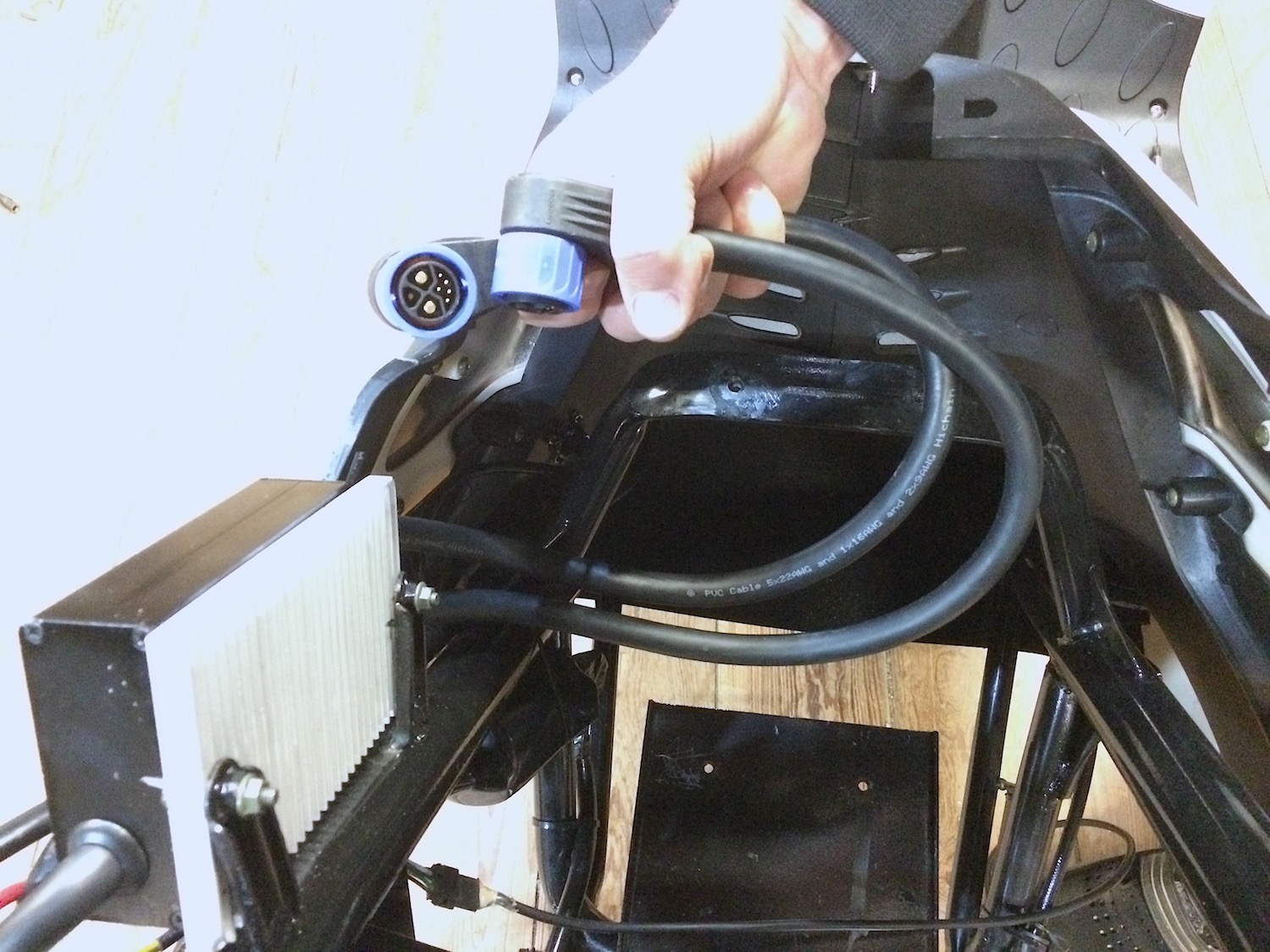

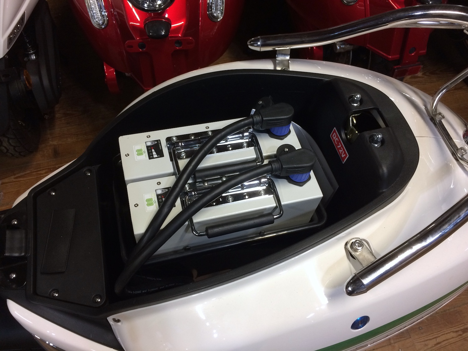

Servus zusammen,
Seit der letzten Lieferung im November ist das System des parallelen Nutzens beider Akkus (inkl. zusätzl. BMS) verbaut.
Unter dem Sitz befinden sich somit zwei Anschlusskabel für jeweils einen Akku.
Dies wird alle kommenden Neptuns betreffen ;-)

Hier noch ein kleiner Nachtrag mit Bildern:

Die Lösung sieht auf den Bildern richtig gut aus! Die Kabel haben einen großen Querschnitt und die Stecker sehen richtig durchdacht aus. Starke Kontakte für den Stromfluß von/zur Batterie, kleine Kontakte für die Kommunikation der BMS. Die dürften sich bei unterschiedlichen Ladestand auch ausgleichen, dann noch Rekuperation… Ich würde sagen, der Neptun ist richtig erwachsen geworden. Werden die Stecker gesteckt und anschließend durch eine Drehung der blauen Kappen verriegelt?

chrispiac hat geschrieben: Di 12. Dez 2017, 00:24Werden die Stecker gesteckt und anschließend durch eine Drehung der blauen Kappen verriegelt?
Ja, so geht das, und auch der unu hat sie serienmäßig ;)
