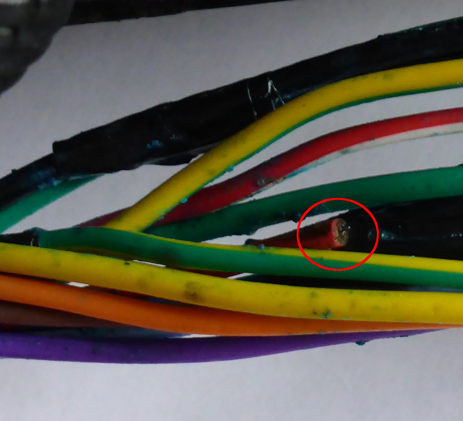

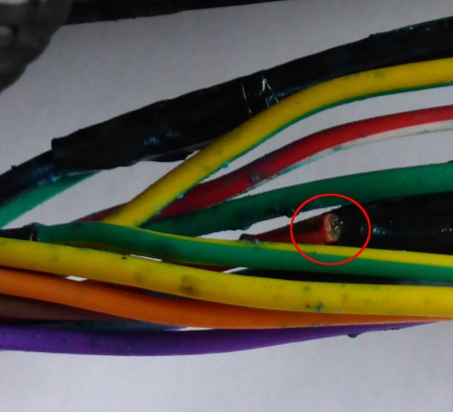

Re: Bitte um Hilfe: Uranus tut gar nichts mehr
Hallo Dirk!
Nein, die Garantie ist natürlich seit ein paar Monaten abgelaufen und eine Werkstatt kann ich mir im Moment nicht Leisten.
Danke für den Hinweis, die Leitungen vor dem Messen abzuklemmen!
Bei der folgenden Widerstandsmessung bekam ich nichts angezeigt, was mich irritiert hat. Auch rumwackeln an den Leitungen in den Kabelbaum half nicht.
Der nächste Schritt war nun den Kabelbaum aufzuzwirbeln und die Leitungen genauer nach zu verfolgen.
Der Schaltplan hilft zwar ein wenig, aber da wie schon an anderer Stelle geschrieben wurde zb. das Relais / der zweite Akku nicht vorhanden ist, wollte ich zuerst genauer schauen wohin die Leitungen führen bevor ich einen Fehler in diese Richtung ausschließe.
Also habe ich angefangen das PVC Band um den Kabelkanal abzuwickeln. Zumindest für mich kommt
jetzt der Hammer:
In der Biegung vom Kabelkanal - Lenksäule nach hinten - stand bei mir Wasser! Die Kontakte sind natürlich korrodiert und die Leitung zum Zündschloss war sogar ganz ab! Also hab ich den Teil testweise geflickt, Wandler und Akku angeschlossen und so wie es aussieht scheint es der Fehler gewesen zu sein.
Natürlich werde ich erst nach dem kompletten Zusammenbau merken ob alles funktioniert, aber irgendwie hab ich ein gutes Gefühl.
Jetzt werde ich alle Abzweigungen die im Wasser standen - der zum Seitenständerschalter und der zum Wandler - neu verdrahten und sorgfältig mit Schrumpfschlauch sichern.
Die beiden Leitungen zum Stecker rot & grün, in denen ebenfalls Wasser herausgetropft kam, werde ich entfernen, da dort sowieso nichts angeschlossen ist und aus meiner Sicht eine weitere zukünftige Fehlerquelle darstellt.
Abschließend kommt noch, großzügiger als vorher, neues etwas dickeres und besser klebendes PVC Band um den Schrumpfschlauch, wobei ich gerade bei den Abzweigungen doppelt isolieren werde.
Beste Grüße und einen guten Wochenstart, Tobi
Glückwunsch. Besser als der Controller - vor allem viel günstiger.-Tobi- hat geschrieben: Mo 23. Apr 2018, 10:53 [...]
jetzt der Hammer:
In der Biegung vom Kabelkanal - Lenksäule nach hinten - stand bei mir Wasser! Die Kontakte sind natürlich korrodiert und die Leitung zum Zündschloss war sogar ganz ab! Also hab ich den Teil testweise geflickt, Wandler und Akku angeschlossen und so wie es aussieht scheint es der Fehler gewesen zu sein.![]()
Die Gerätschaften beim Uranus sind glücklicherweise recht zuverlässig.
