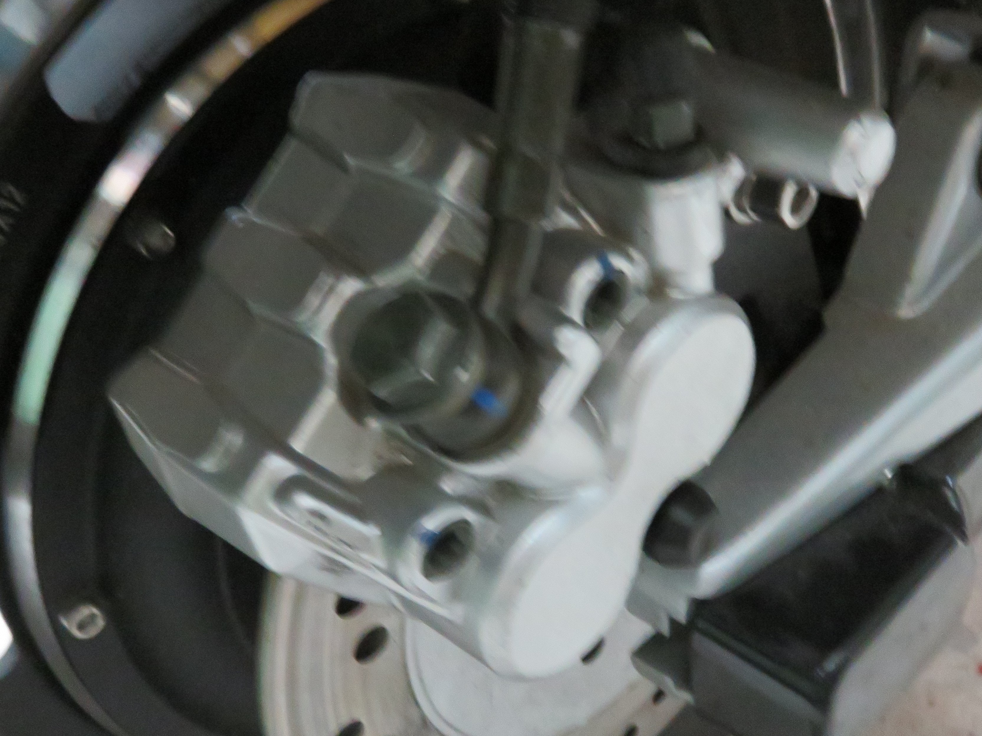

Als ich den Bremssattel vor kurzem runter hatte merkte ich auch dass die Führungsbolzen nicht wirklich leichtgängig sondern eher etwas hakelig beim verschieben waren.

Beim knipsen nicht so zittern

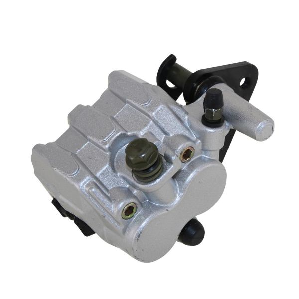

Müsste dieser Sattel sein:
Quelle:
https://www.zweiradteile.net/fahrwerk-u ... 52/157-qmi
Quelle:

Hallo ans Volk
Nachdem ich den neuen Bremssattel eingebaut habe und die ersten Kilometer gefahren bin fängt der Bremssattel an zu rattern. Wer hatte das selbe Problem auch schon mal ? Ich muss dazu sagen dass das Teil schon ziemlich Spiel der Führungsbolzen hat. Wenn ich die Bremse beim fahren betätige ist das Geräuch natürlich weg. Der Bremssattel ist auch nicht derselbe wie der Original verbaute, passte aber nach Umbau der Halteplatte. Trinity habe ich auch mal angeschrieben.
- Beiträge: 6607
Re: Bremse, Bremsflüssigkeit und Beläge Uranus
Der Bremsattelhalter ist ja mit 2 Schrauben am Gabelholm festgeschraubt. Schrauben lösen und versuchen den Bremssattel etwas nach außen (radial) also von der Achse wegzuschieben. Dann die beiden Schrauben wieder festziehen.
