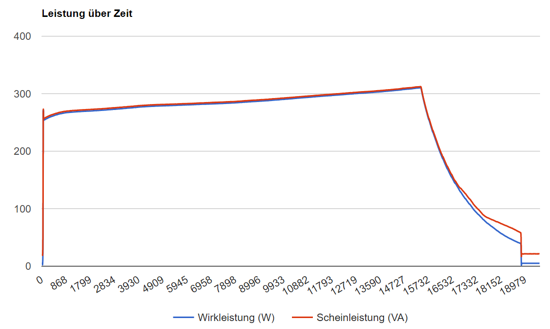

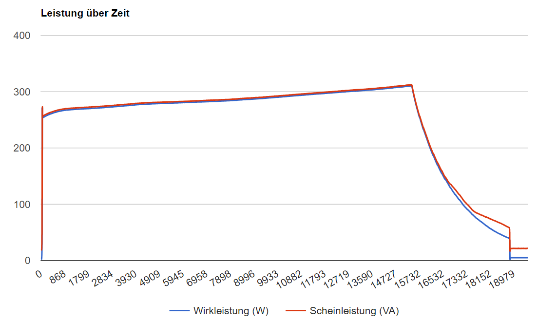

wiewennzefliechs hat geschrieben: Do 21. Jun 2018, 07:48 [...]der CC-Phase (also der Phase, in der das Ladegerät mit Höchstleistung lädt)[...]
Das ist so auch nicht korrekt: Die höchste Leistung (also Produkt aus Strom und Spannung) wird erst am Ende der CC-Phase, also genau bei Übergang zur CV-Phase erreicht.
So sieht der volle Ladezyklus eines unu-Akkus mit dem originalen, lüfterlosen Netzteil aus "Sicht der Steckdose" aus:
(Hier als interaktives Diagramm.)

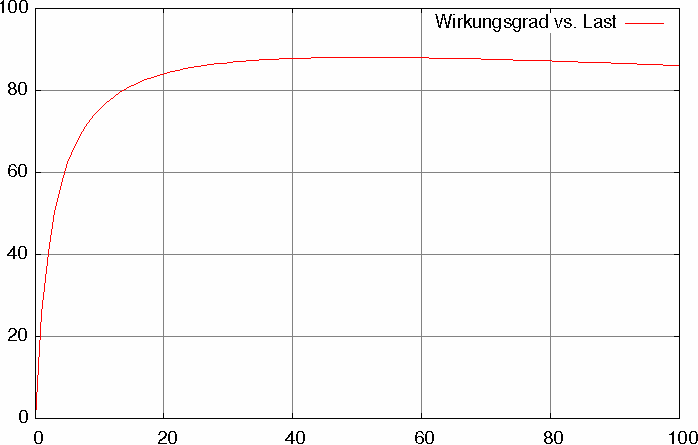

Der Wirkungsgrad eines typischen Schaltnetzteils sieht in etwa so aus:
Also ja, ganz gegen Ende der CV-Phase wird es ineffizient und vorher müssen wir eigentlich nicht über die marginalen Unterschiede diskutieren. In der Praxis dürften auch die wenigsten einen zweiten Akku mitführen, wenn sie eigentlich bis zum nächsten Laden mit einem einzigen ausgekommen wären... ;)
