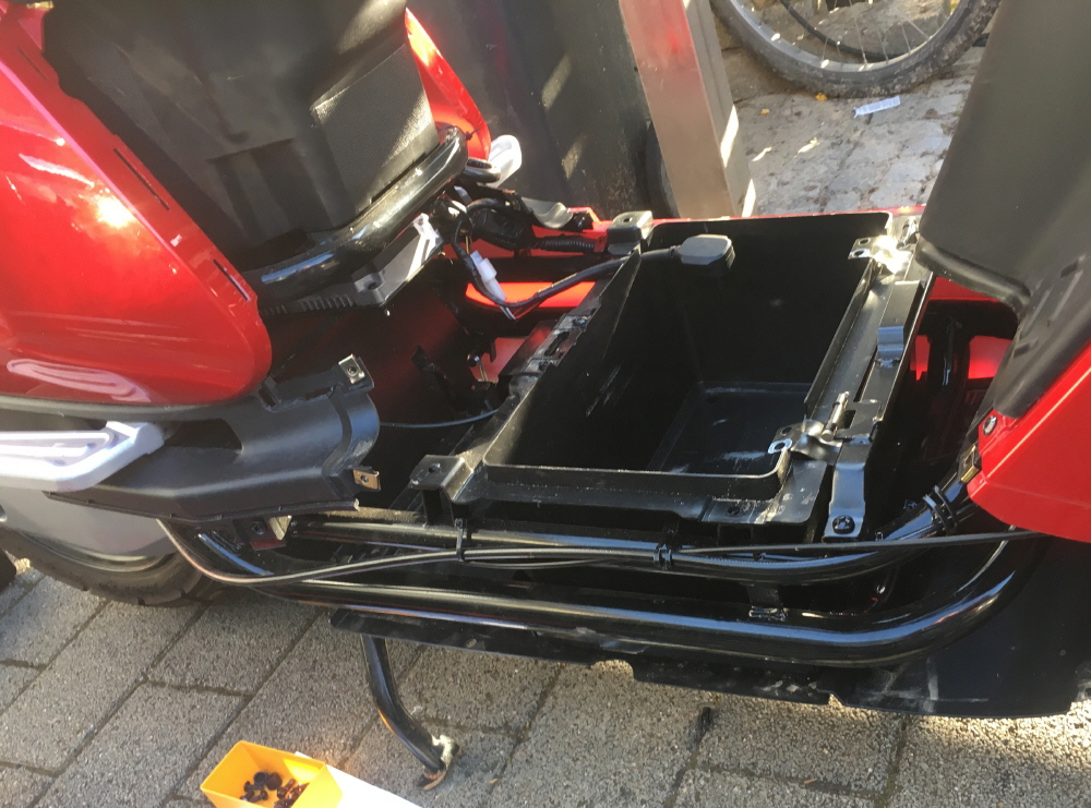

Das Seitenpanel kam heute an, mit dem richtigen rot :-).
Da mein Händler ja gemeint hat er hat keine Zeit, habe ich mich ans Werk gemacht und das Panel montiert.
Es ist schon etwas fummelig mit den ganzen Verrastungen und Nasen. Es ist gar nicht so einfach alle wieder sauber einzurasten. Glücklicherweise war es warm heute dass nichts gebrochen ist. Hilfreich sind Platikkeile und Platikwerkzeug um Verrastungen auszuschnappen ohne Hebelspuren zu hinterlassen, wie das passiert wenn man mit dem Schraubendreher arbeitet. Etwa eine Stunde habe ich gebraucht, der erfahrene Rollermonteur macht das vermutlich in weniger als der halben Zeit.
Hinter dem Batteriefach hats noch richtig Platz. Fest eingebaut hätte wohl eine doppelt so große Batterie Platz :-).
Jetzt kann meine Tochter wieder mit dem unzerkratzten "REDNIU" durch die Lande ziehen.
