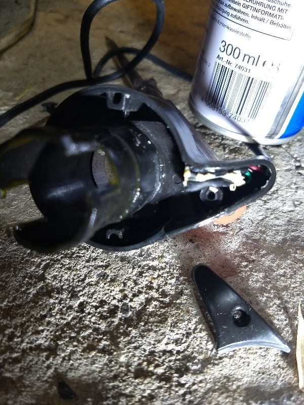

Innenleben des Gas(Strom) Griffs Galactica 2.0
Plastikteile gebrochen, Roller gab dann an der Ampel weiter "Gas", weil der Griff blockierte.
Neuer Griff aus der Bucht ist unterwegs. 33€
Nebenbei: ich fahre den Galactica jetzt seit 2012, ganzjährig und ohne große Probleme trotz der billigen Bauweise. Das größte "Problem" war lediglich ein Balancer im Frühjahr letzten Jahres(!), der eine Zelle runterzog, weil die Schwelle runter ging und der Balancer damit zu früh Strom verbrannte.
Sonst nur kleinere Wartungen wie Bremsbeläge und Ende des Jahres Reifenwechsel hinten selbst durchgeführt :mrgreen: :mrgreen:
