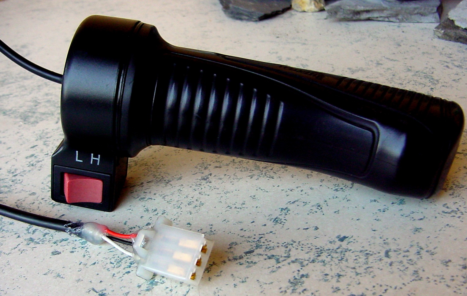

Habe hier noch so einen Wuxing rumliegen:
Mit umschaltbarer Kennlinie:
Jetzt müsste ich nur noch den Rohrdurchmesser Deines "Pseudo-Kreidler"-Lenkers wissen. Wobei heute gehe ich sicher nicht mehr in die Garage - bei strömendem Dauerregen

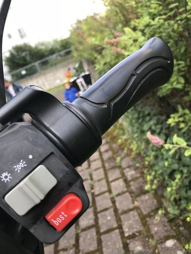

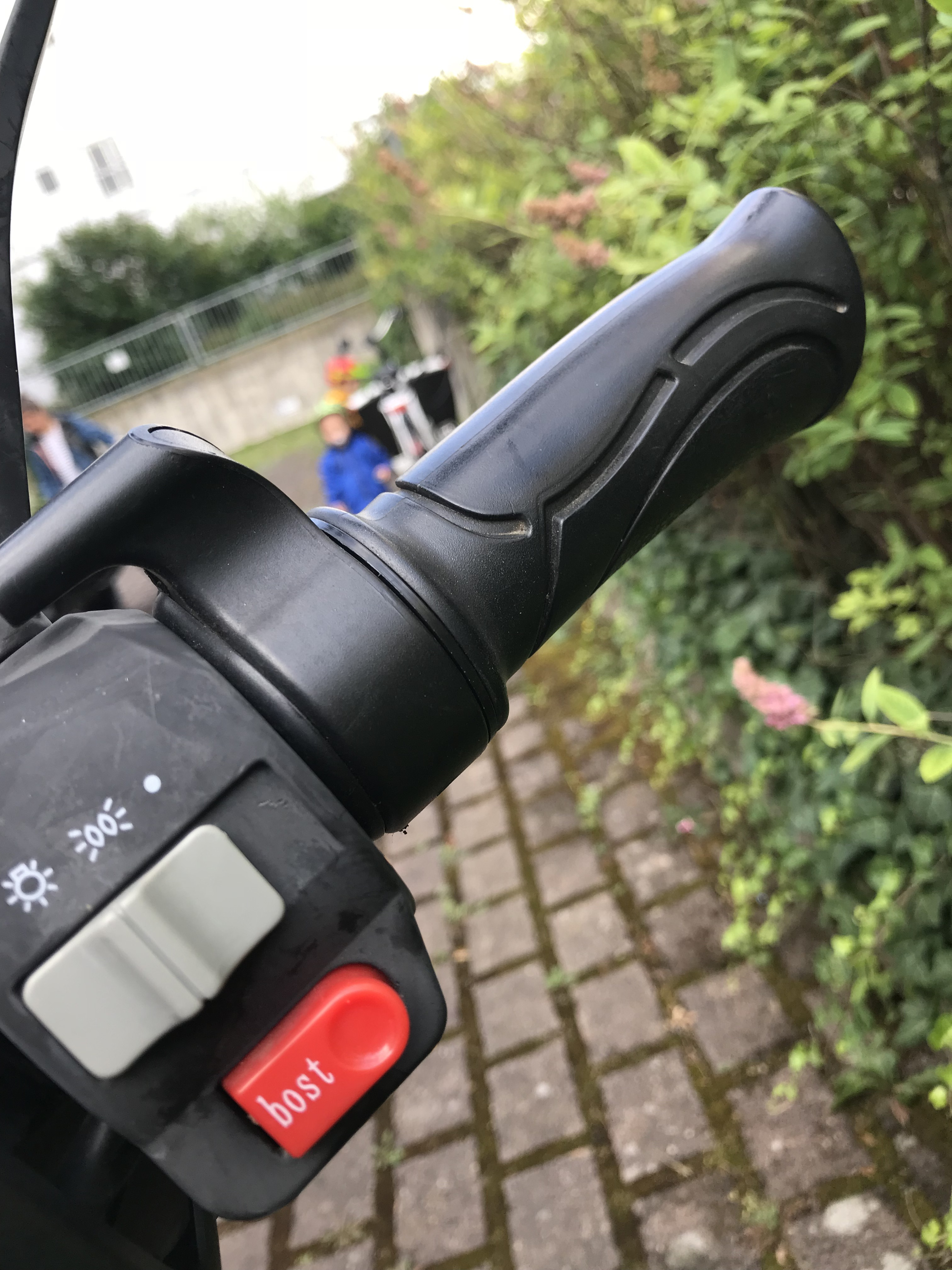

klingt super, vielen Dank vorerst. Nachdem der Roller über Nacht "ausgetrocknet" ist, funktioniert er (vorerst...) wieder. Falls der Griff passt, würde ich ihn (natürlich gegen Bezahlung) trotzdem nehmen. Ein Verschleißteil prophylaktisch vorzuhalten, kann ja nicht schaden. Ich habe hier mal ein Bild des Originalgriffs eingestellt, vielleicht kann man dem entnehmen, ob es passen würde. An dem Roller herumzuschrauben überlasse ich vorsichtshalber der Werkstatt.

Wenn nach dem Trocknen wieder alles tut solltest Du lieber den Kabelaustritt aus dem Fahrgriffstecker gut mit Heißkleber abdichten, so dass da kein Wasser mehr rein läuft und den Controller verwirrt. Den Stecker siehst Du auf meinem Bild.
