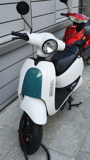

Bei meinem GreenStreet Seed geht seit heute morgen die Elektrik nicht mehr. Fahren tut er noch nur kein Licht,Blinker usw sind tot. Denke vielleicht eine Sicherung kaputt nur wo sind die verbaut?

Wo die Teile bei der Greenstreet Seed verbaut sind, weiß ich auch nicht. Falls keine Sicherung für den Wandler existiert, dürfte der DC/DC-Wandler defekt sein, der aus dem 48/60/72V(?) Fahrspannung für die Beleuchtung (und ggf. einige Verbraucher mehr) eine 12V Spannung zur Verfügung stellt. Da würde ich mich an die in der Bedienungsanleitung abgedruckte Servicestelle wenden, ob dafür eine Werkstatt aufgesucht werden muß, oder ob sie Dir das Ersatzteil zusenden und Du es austauschen darfst.
