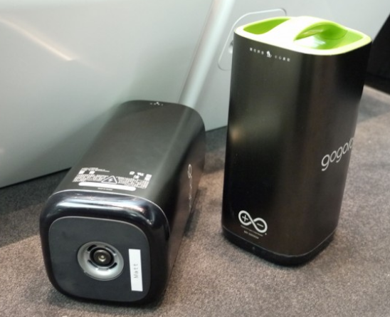

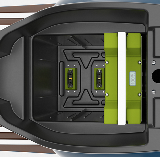

Wobei ich eigentlich für ein System wie bei Gogoro bin, wo der Akku direkt beim Einsetzen eingesteckt und verbunden wird, ohne dass man nochmals manuell ein Kabel anstecken muss!
Stimmt Gogoro & auch Kumpan haben beide ein System ohne extra Steckerkabel, wobei die Preise bei Kumpan kennen wir ja ...
(Wär auch bei mir auf dem 1.Platz)

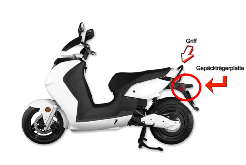

Nein, habe ich nicht. Ich habe auch genügend E-Mäxe in der Garage stehen. Das Foto auf der SXT homepage dürfte nicht aktuell sein. Die hintere Scheibenbremse hat da noch 190mm. Aktuell werden es vorne und hinten wohl 220mm werden.

Der herausnehmbare Akku (mit chin. Abdichtpaste an den Durchführungen) ist evtl. bequem, aber ungünstig für den Schwerpunkt und er verschlingt das Staufach unter dem Sitz. Bei max. 7,8kWh für wohl >200km wird aber dann wohl auch das originale Akkufach mit gefüllt. Der beschriebene 8A-Lader 72V (576W) ist dann aber eine Zumutung. Oder meinen die 8A primärseitig (1,8kW) ... das wäre eher gängig, aber immer noch lang für eine Vollladung.

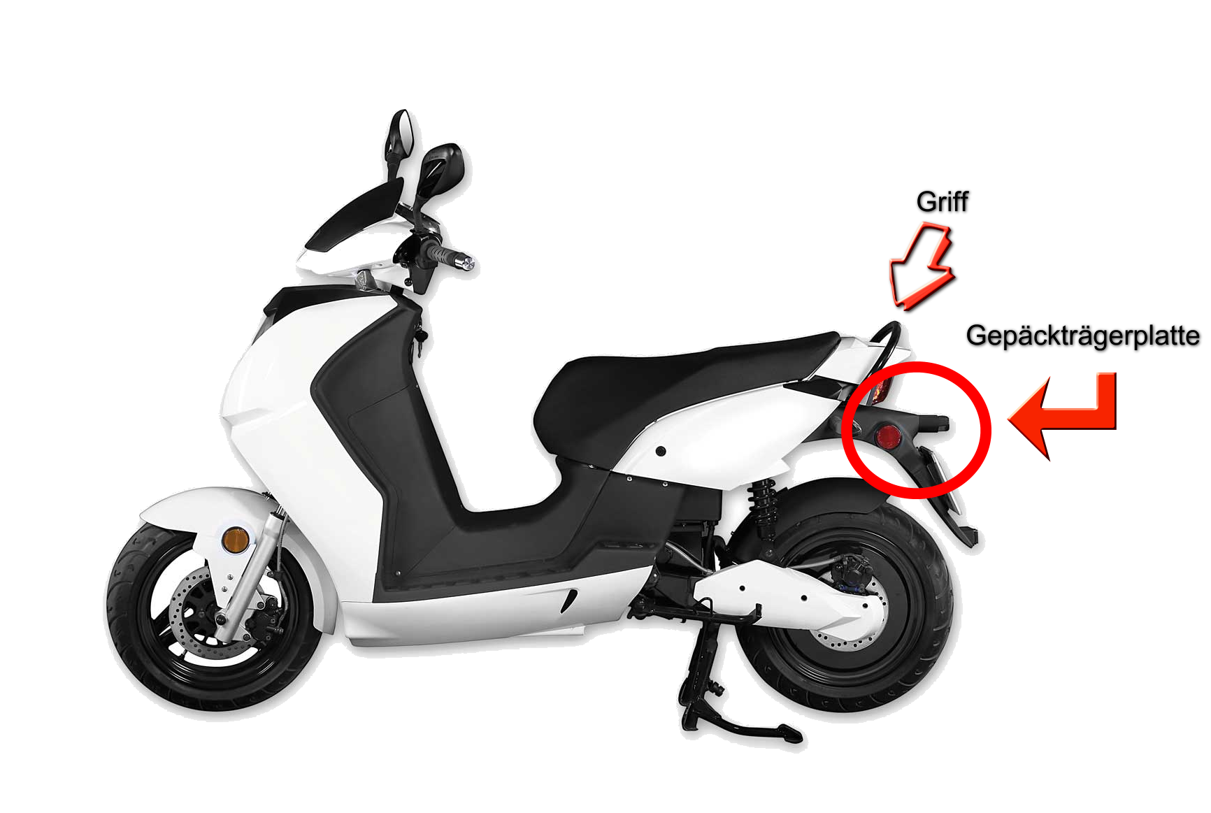

Für optimales Rangieren haben wir dem Modell einen Rückwärtsgang verpasst, mit welchen das zulässige Gesamtgewicht von 397 kg auch rückwärts ganz einfach bewegt werden kann. (So steht es in der Beschreibung bei SXT.)
Die haben sogar noch einen Extragepäckträger hinter dem Griff installiert.
