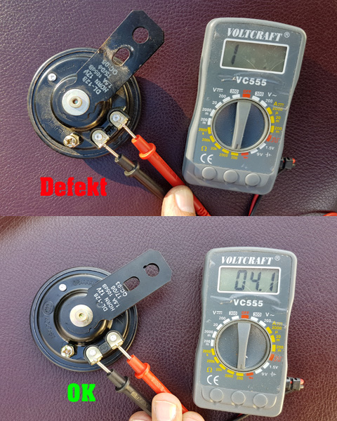

Danke für die Bestätigung des Widerstandes. Ich werde den Wert am Wochenende prüfen.
unu schickt mir eine neue Hupe zu.

@vsm & stromtanker: War so wie vermutet eine defektes Hupenmodul. Heute kam das neue Hupenmodul (leider nicht (mehr) auf Kulanz d.h. inkl. Versand 22,49€)
Defekt(altes Hupenmodul): DC-Widerstand unendlich
OK(neues Hupenmodul): DC-Widerstand ~4Ohm (ausgetauscht und alles funktioniert wieder, leider musste ich die komplette Frontverkleidung abnehmen und wieder anbauen (ca. 20min Arbeit))
Vielen Dank für Eure Kommentare
P.S. Zusatzfrage war das Blinkrelais
(habe es bei der Tauschaktion gecheckt)

Hast du einmal an der Stellschraube der defekten Hupe herumgedreht?
Manchmal kann man Hupen so wieder auf die Sprünge helfen.

@stromtaker: Hab eben am defekten Modul nochmal geprüft. Wenn ich (3) zurückdrehe, gibt einen Bereich (ca. 30% des gesamten Drehbereiches) da liegen die ~4Ohm an d.h. die Hupe müsste da wieder funktionieren
(die Frage wäre aber auch wie lang diese stabil so ist...) bei 2/3 des Drehbereiches ist der Widerstand aber unendlich...

Die Stellschraube stellt nur den "Öffner der Hupenspule" ein. Alleiniges Messen des Widerstandes reicht nicht aus. Aber Hauptsache du kannst wieder ordentlich Krach machen. Gerade für Elektroroller-Fahrer wichtig.

Ich kenne leider intern die Hupenkonstruktion nicht. Wäre aber schade, wenn ich das Geld für eine neue Hupe ausgegeben hätte, wenn die Verstellung von (3) es gerichtet hätte. Warum hat die sich aber verstellt (die saß sehr sehr stramm) oder doch ein sporadischer Defekt?stromtanker hat geschrieben: Di 26. Jun 2018, 21:32 Die Stellschraube stellt nur den "Öffner der Hupenspule" ein. Alleiniges Messen des Widerstandes reicht nicht aus. Aber Hauptsache du kannst wieder ordentlich Krach machen. Gerade für Elektroroller-Fahrer wichtig.![]()

Elektromechanische Klingeln und Hupen funktionieren nach dem selben Prinzip: Die "Relaisspule" wird über einen eigenen Öffnerkontakt in Reihe betrieben. Hupen und Klingeln haben Einstellschrauben. Die sollte man mal verstellen, wenn sie nicht arbeiten.
Wenn man keine 4 - 8 Ohm Widerstand misst, heißt das nicht automatisch die Hupe ist kaputt.
Durch Drehung der Stellschraube stellt man den Öffner dann wieder auf Durchgang in Ruhestellung ein.
