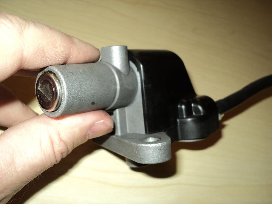

Zündschloß im Ganzen:

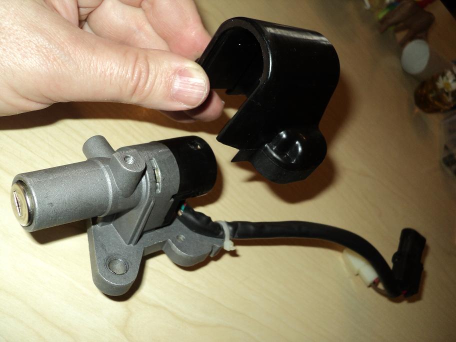

Zündschloß nach Abheben der schwarzen Plastik-Schutzkappe über dem Schalter (dieser ist ebenfalls schwarz):

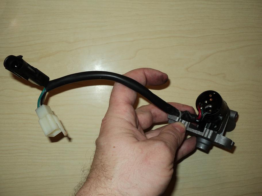

Dasselbe von der anderen Seite gesehen; der Schalter samt Kabel

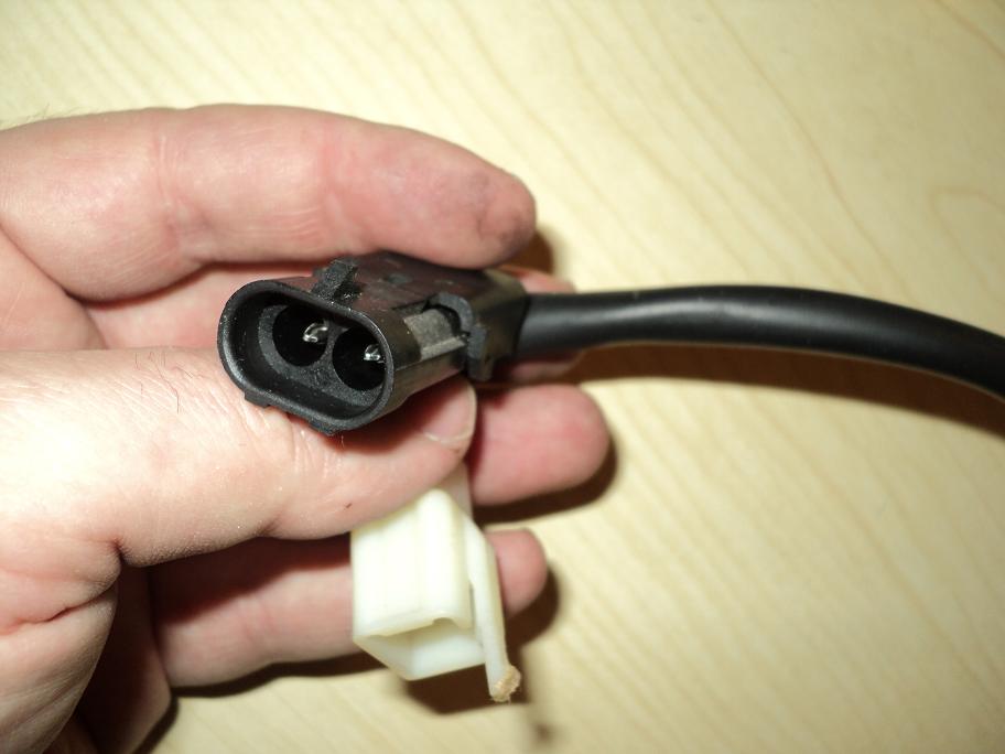

Von den 2 Steckern gilt nur einer, der andere baumelt funktionslos. ES GEHT NUR UM 2 POLE! Mehr ist nicht, bzw. ist ohne Funktion.

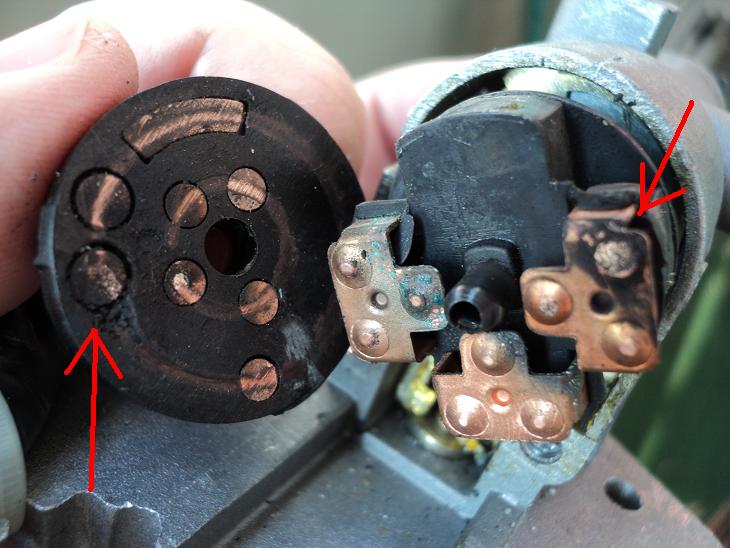

Hier die abgebrannten Kontakte:
Den Schalter kann man leicht herunternehmen und zerlegen. Soweit ich mich dunkel erinnere: 2 Schräubchen lösen, 2 kleine Plastiklaschen eindrücken und dabei ziehen.
