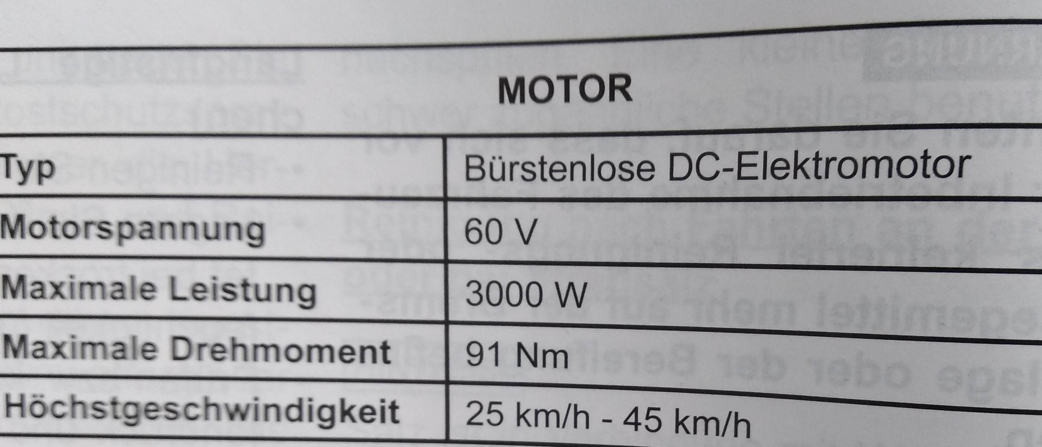

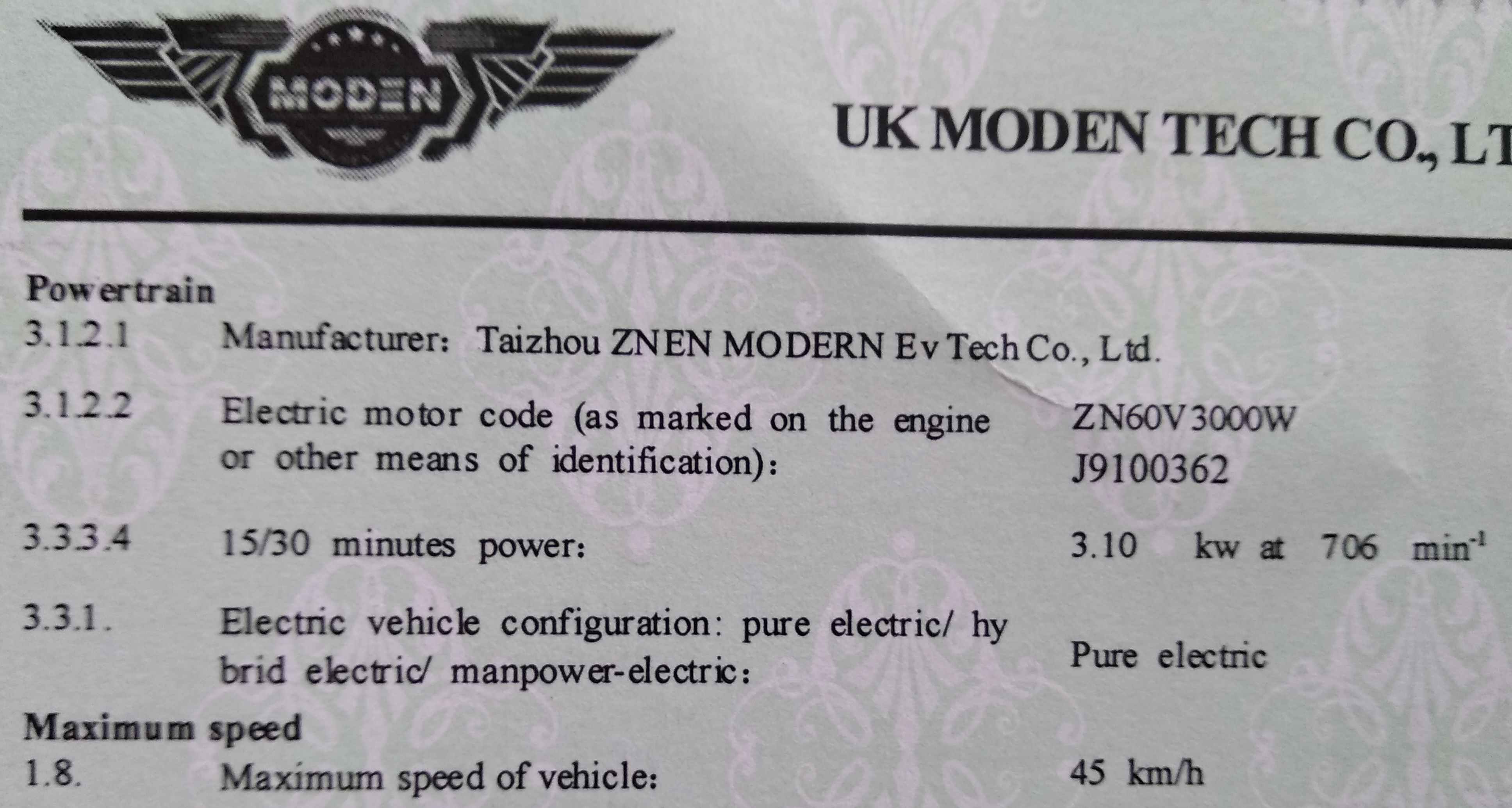

Was ich nicht so recht glaube sind diese 3000Watt Motorleistung.
Ist das wirklich die dauerhafte Nennleistung?
Laut Bild oben von der Typnummer am Motor (ZN60V3000) sollte das eigentlich so sein...
Warum gibt Nova nicht auch die kurzzeitige Peakleistung an?
Im Netz finde ich leider keinerlei brauchbare Detailspek des Bosch 3kW Motors.
Das steht in CoC/Manual: Demnach ist die Max Leistung 3.1kW und die Nennleistung 3.0kW ??
Der Unterschied ist zu gering...

Also ich kann da nur für die Bleivariante sprechen, aber vermutlich ist die Li Version nicht wirklich anders.
Laut CoC 3000W Dauerleistung
Laut Motor 3000W
Controllersetting 35A (*72V) = 2520 W
Beschreibung Plentyone /Otto 2400 W (2000 W Dauer)
Da der Akku nur 20 Ah hat dürfte eine Belastung mit 40 A ( =2C) am oberen Limit liegen.
Von daher würd ich bei Li auch nicht mehr als 2400 W erwarten.
Laut Motor 3000W

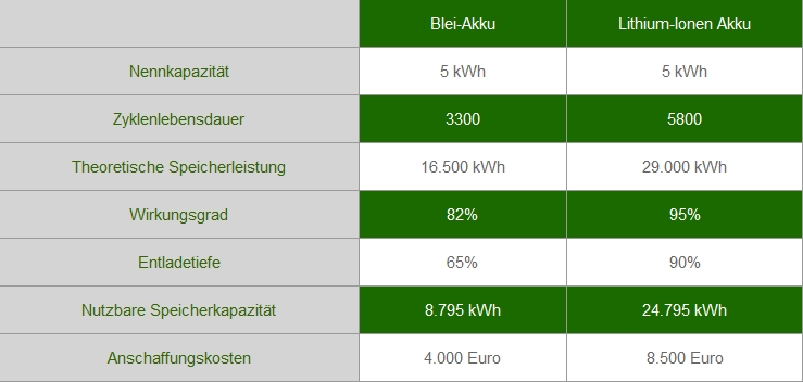

Mein Fazit: Das A.T.U Angebot mit Lithium ist der besserer Kauf weil:
6Stück 6-DZM-20 kosten ca. 360€
1Stück Li Pack mit BMS, herausnehmbar, mit Anschuß ca. 700€
Nutzbare Kapa:
Blei 1,44kWh *65% = 0,94kWh
Li 1,2 kWh *90% =1,08kWh
...und sie sollte 1.75 mal länger Leben
Quelle: https://www.energie-experten.org/erneue ... html#c5529
Lieg ich richtig oder is was falsch?

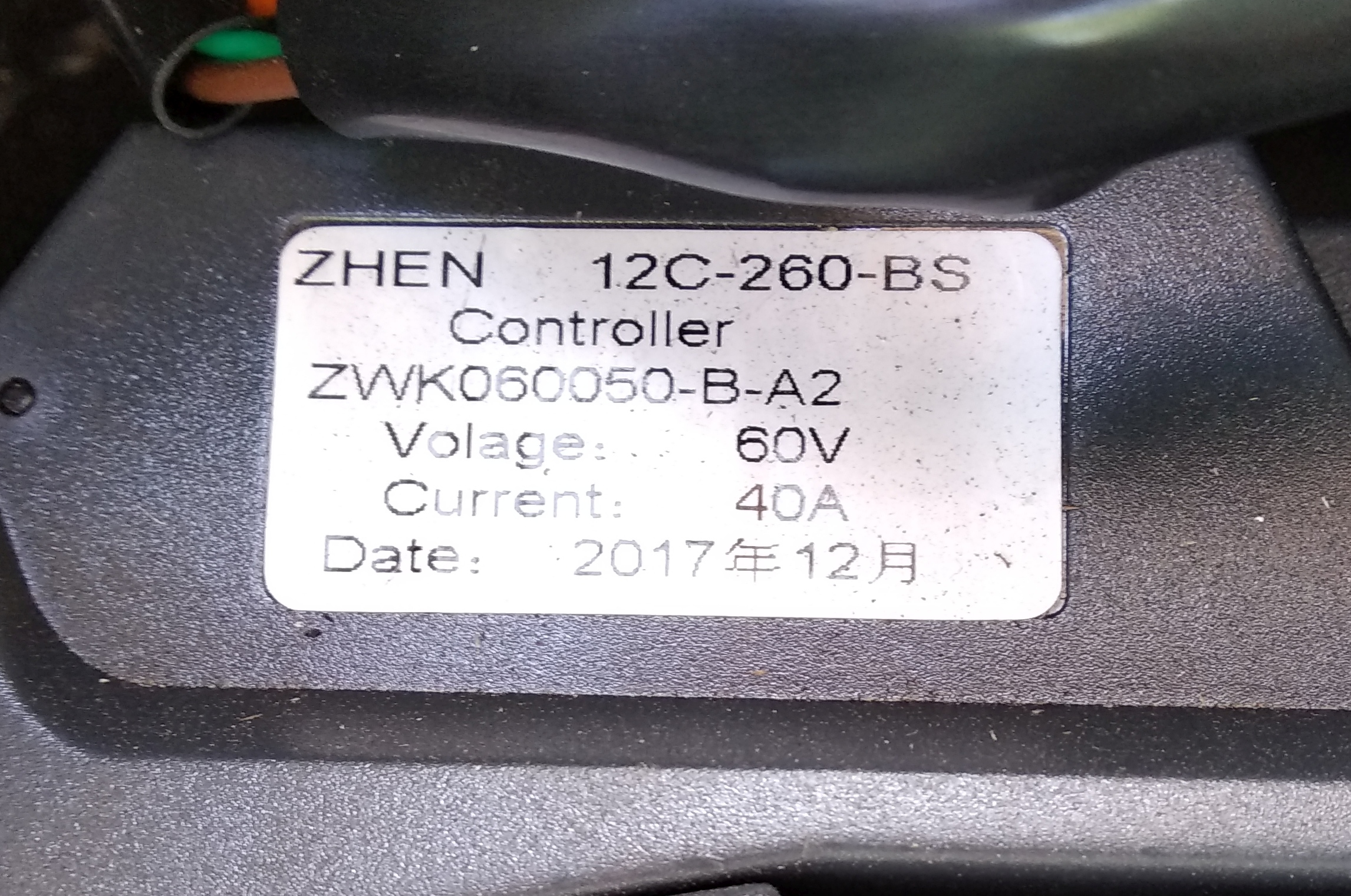

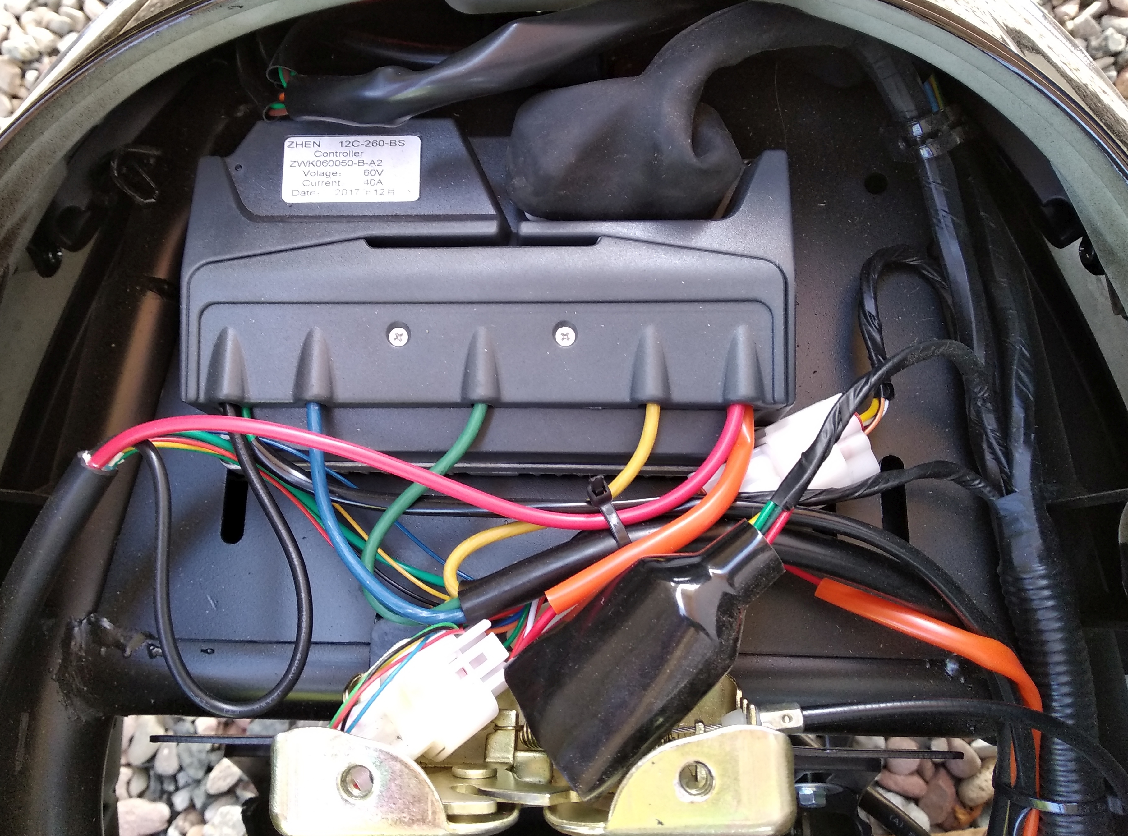

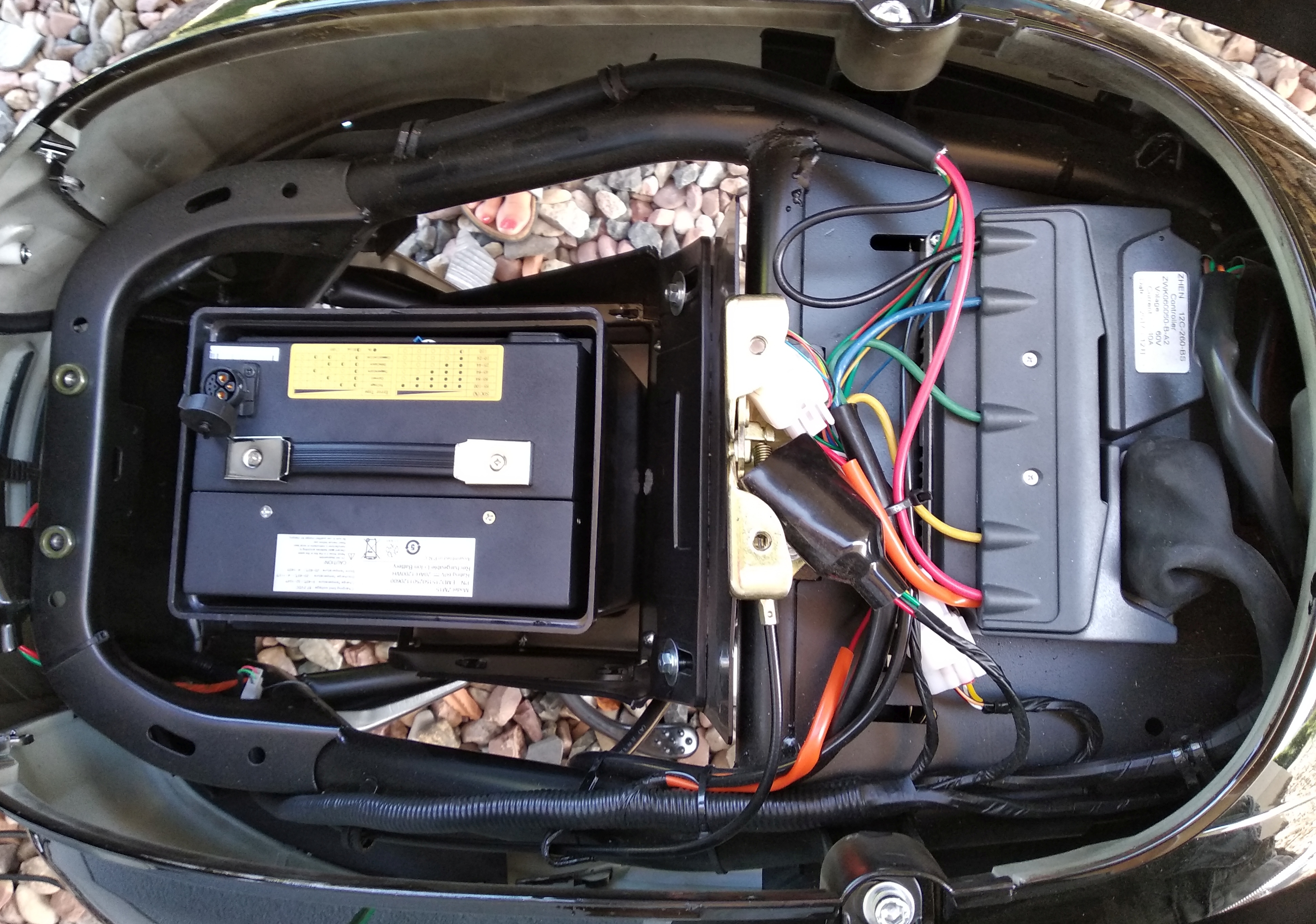

So siehts der Lithium Roller im Innenraum aus:
Welcher Controller Typ ist das denn?
Sieht komplett anners aus als die Blei Variante.
Der DC/DC Wandler auf 12V sitzt beim Lenkradschloß.
Zuletzt geändert von rollergirl am So 26. Aug 2018, 11:47, insgesamt 1-mal geändert.
Elero
- Beiträge: 61
- Registriert: Mi 25. Jul 2018, 12:32
- Roller: eCity Star
- PLZ: 6
Re: eEve / Explorer mit Lithium Akku
ist da nach unten hin alles offen ?
(edit: ok, ich seh's Helmfachverkleidung wurde wohl abgeschraubt)
ich vermute trotzdem das hat außer dem Gehäuse nicht mehr viel mit dem eEve zu tun.
Der Controller hat auch eine ganz andere Form als bei den Novas, meine ich.

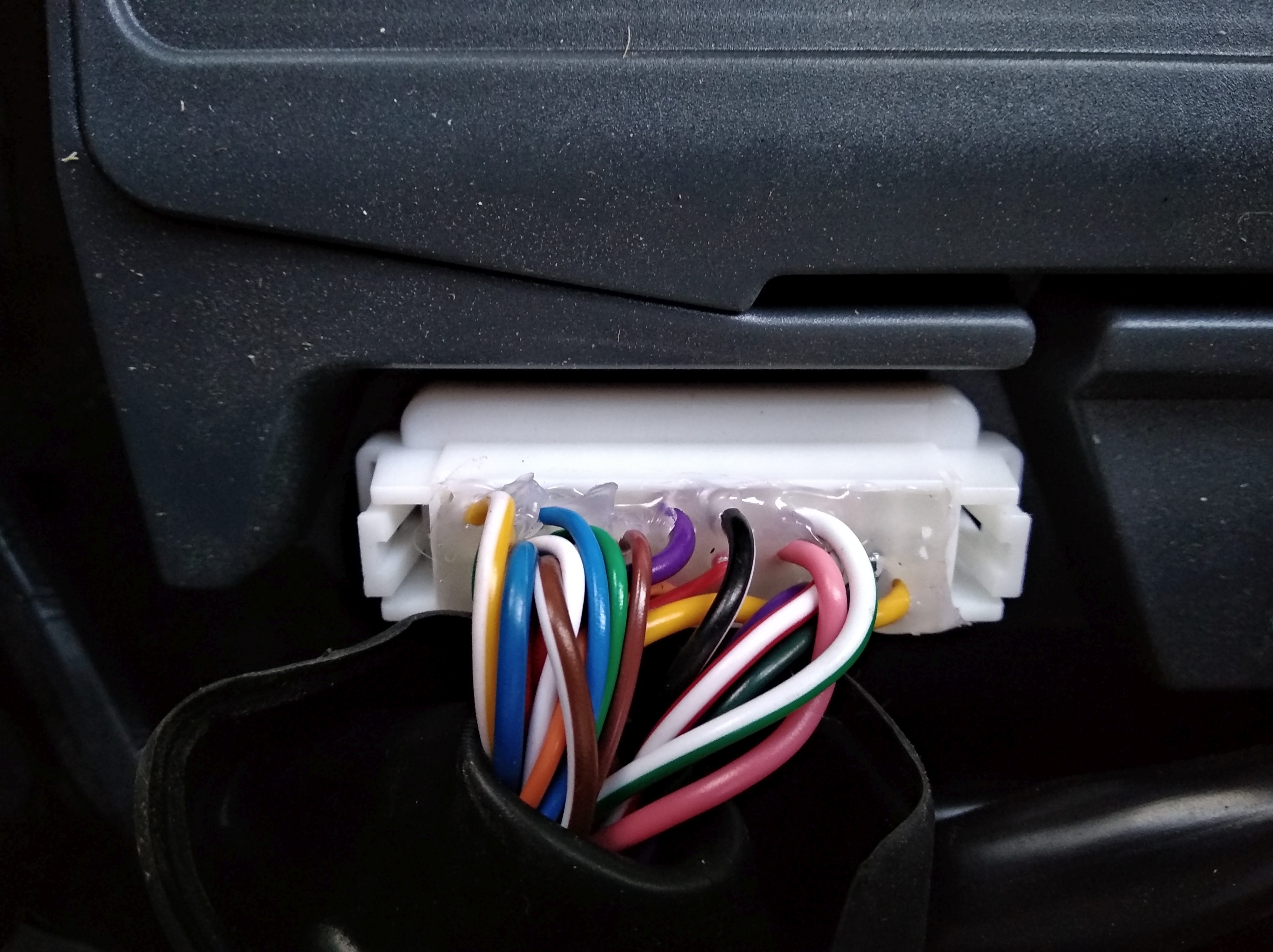

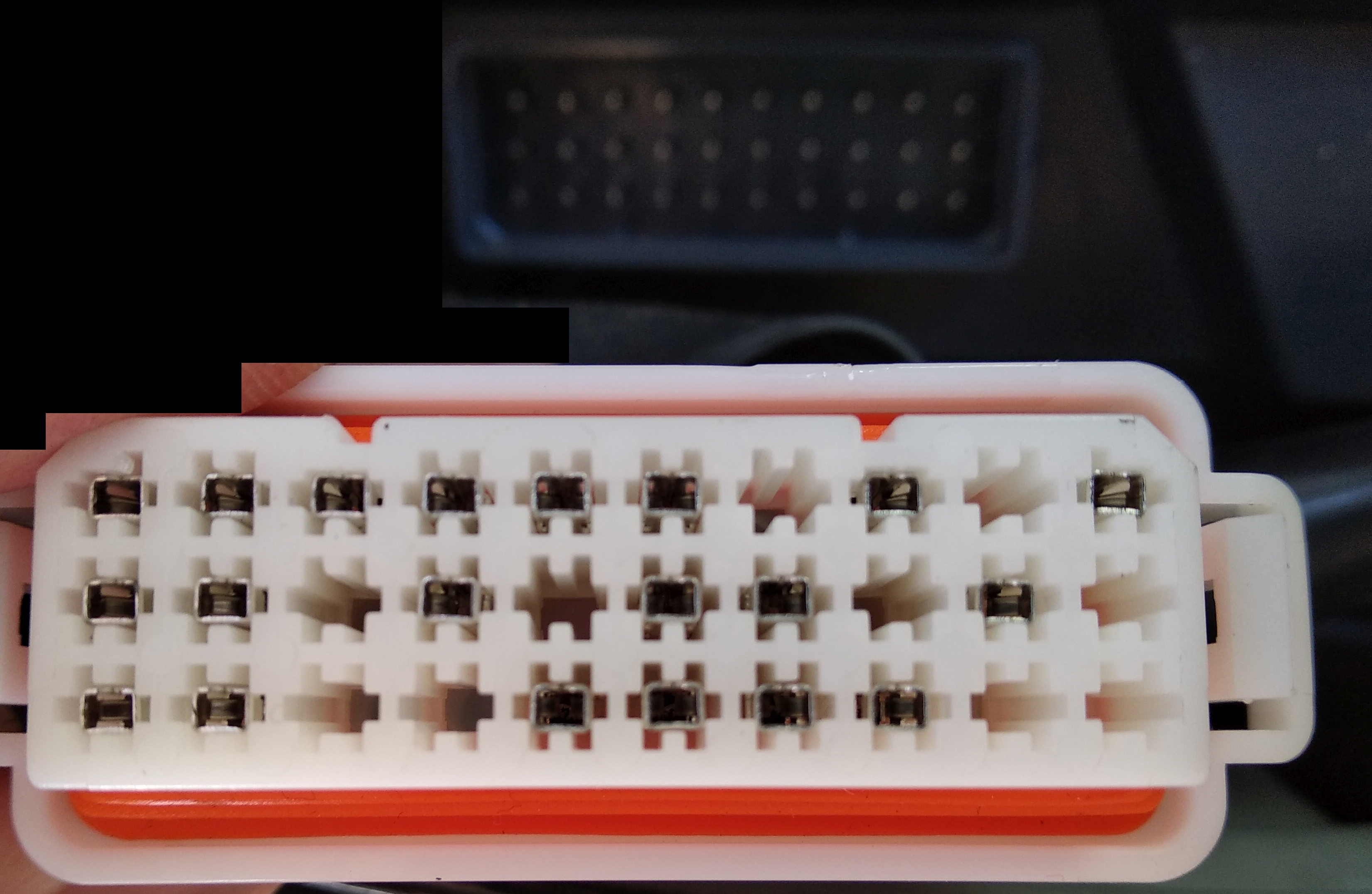

hier noch ein Bild zum Stecker am Controller.
Wenn die Belegung gleich der Blei Variante ist scheint der Tx, Rx, 3.3V und Gnd nicht belegt zu sein
Könnte bitte jemand die Pinbelegung eindeutig posten?
Bei dem post von Frajo57 raff ich das nicht mit seitenverkehrt oder oben unten...und ob das nicht ein komplett anderer Controller ist weiß ich auch nicht...
viewtopic.php?f=84&t=6119&p=74023&hilit ... opf#p74023
Kommt man irgendwo im Netz an die Steckerbelegung?
Ein Krimi...
